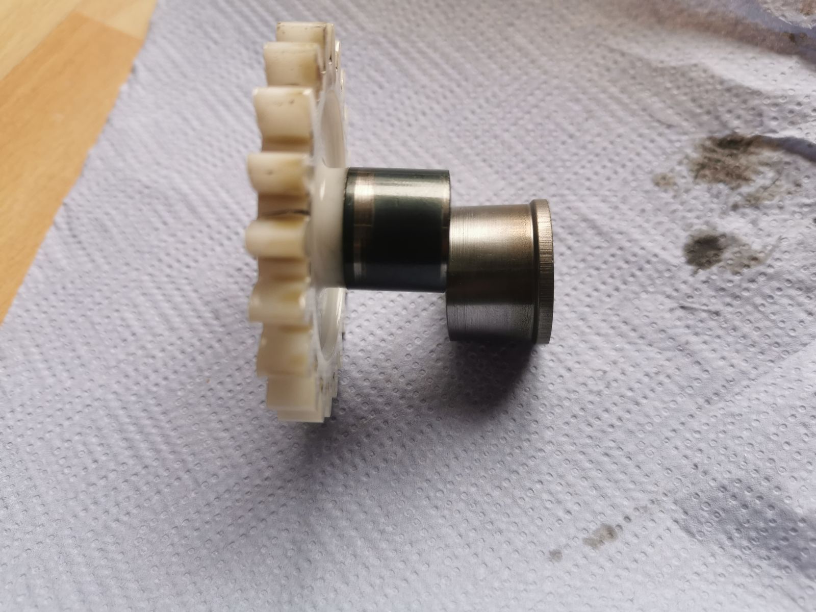

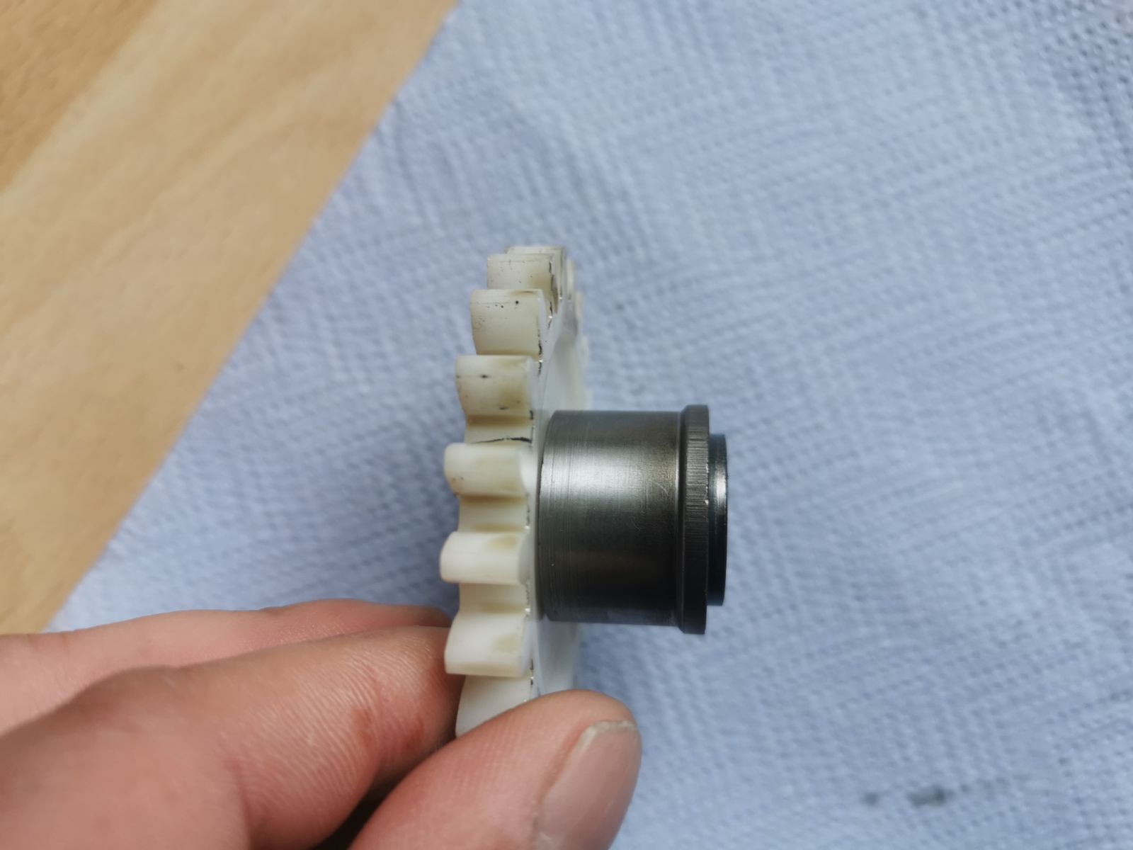

Was macht dann die Ölpumpe? Mit dem Zapfen inklusive dem Lager?
((Frage für meinen Auftraggeber))
Der Bund der Ölpumpe hält die Buchse (Oben Nr6) in Position.
Die Pumpe selbst ist intern gelagert und lässt sich mittels Zapfen nur antreiben. Wenn die Nr 6 in Position bleibt gibt sie gleichzeitig das axiale Spiel des Antriebsrades (auf meinem Foto) vor.
Bitte nicht falsch verstehen, für Verbesserungen bin ich auch immer zu haben, aber in dem Fall sehe ist keine. Lasse mich aber auch gern eines besseren belehren.

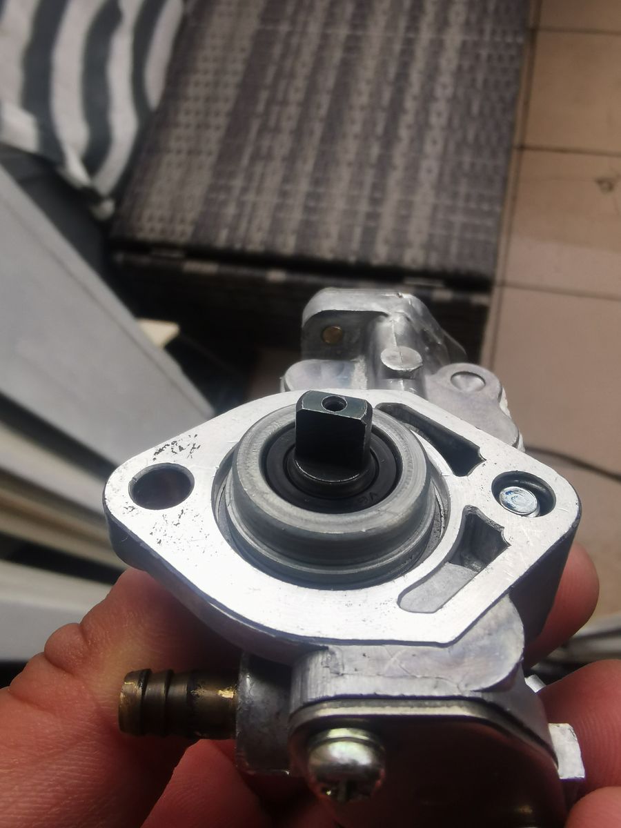

Anbei noch der Flange der Pumpe..
Den Bund der Ölpumpe kann ich natürlich auch die die Abdeckung integrieren.
habe eine Pumpe hier als Muster
