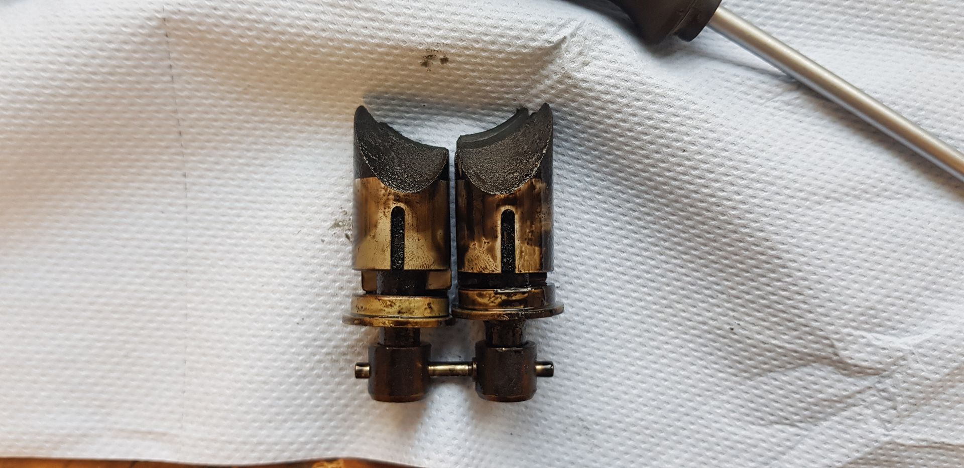

    Habe jetzt schon mehrmals im Netz gelesen, das die RGV eine Schwachstelle bei den Auslassschieber hat. Habe nachdem sofort die unteren Auslassschieber ausgebaut und inspektiert.
    Leider sind die Auslassschieber ziemlich verrußt und bei einem Schieber ist der Spannstift locker. (Bild im Anhang)
    Meine frage... Wie reinigt ihr die Auslassschieber das die Beschichtung nicht beschädigt wird? Ab wann, würdet ihr neue Auslassschieber kaufen und wo bestellt ihr eurer Auslassschieber?

  • Um die Eingangs gestellte Frage erst einmal zu beantworten.
    -du kannst die Schieber z.B. in Diesel einweichen und dann schön mit einem weichen Pinsel von den Verkokungen befreien.
    -ich hab die auch schon im U-Bad gehabt, ist aber für die Beschichtung nicht ganz so prall
    Wenn der Spannstift schon lose ist, dann entweder zum Förster schicken, da werden die umgearbeitet und du kannst Sie noch ne Weile fahren. Oder direkt neue kaufen.
    So auf keinen Fall weiter verwenden!
  • Hi,
    das Problem ist doch auch dass die Dinger alle uralt sind. Selbst wenn die Spannstifte fest sind - dann bricht halt ein anderer Teil auseinander. Bei mir der dicke Pömpel vom Unterteil - einfach ab.
    Deshalb gibts imO nur eine Alternative für eine anständige Revision: Neuteile. Ich habe die Cougar und bin zufrieden, die vom Förster sind sicher auch sehr gut aber halt "nur" 2-teilig. Das heißt stabiler weil es keine Spannstifte gibt, aber prinzipbedingt mit ein bisschen weniger Drehmoment im "mittleren" Bereich um 8-10k.
