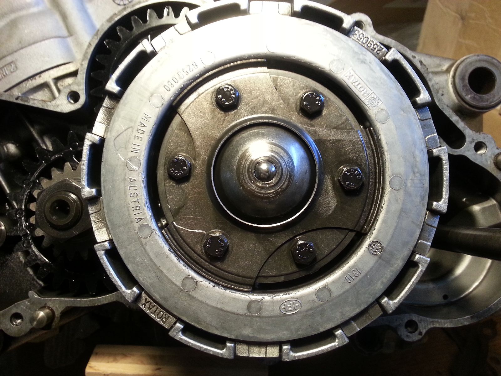

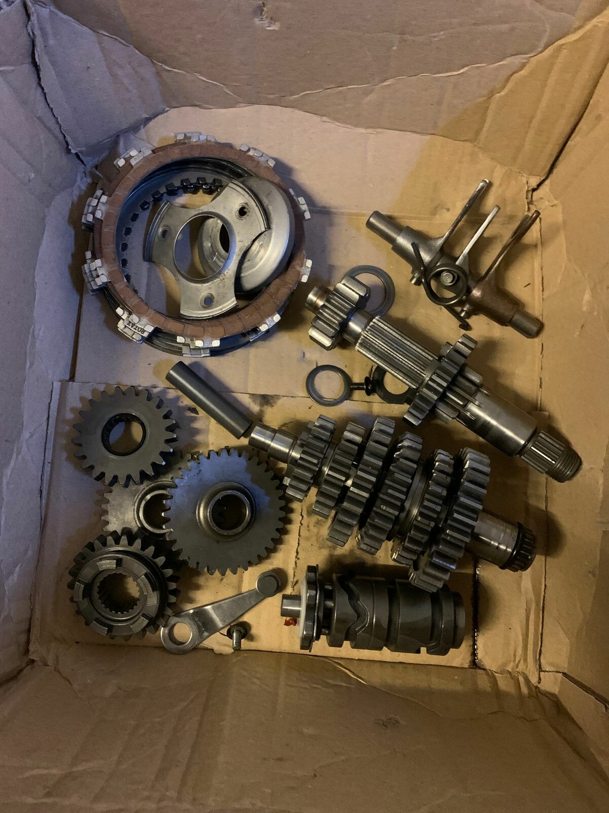

ja, ist eins aus dem 122er, mit vorläufiger Ferndiagnose. Was liegt da unter dem Druckplattenführungsblech? Das runde Ding ?
Jap das sind Aprilia rs 125 Teile bzw. Rotax 122/123
Das ist die kupplungsglocke aus dem 122er Motor mit der Kugel in der Mitte
ich ruder zurück. Primärwelle scheint 123 zu sein wegen Gewinde, Sekundärwelle 122.
Schaltwalze 123. Ist wohl kein zusammenpassender Satz
Das ist schon ein echtes "Wunder" die komplette Primär/Kupplungsseite kommt beim 122er ohne Mutter aus. Weder an der Ausgleichswelle, noch an der Kupplungswelle noch an der Kurbelwelle.
Deswegen oben der Hinweis 122/123 Getriebeteile :)
123er laut der Schaltwalze
