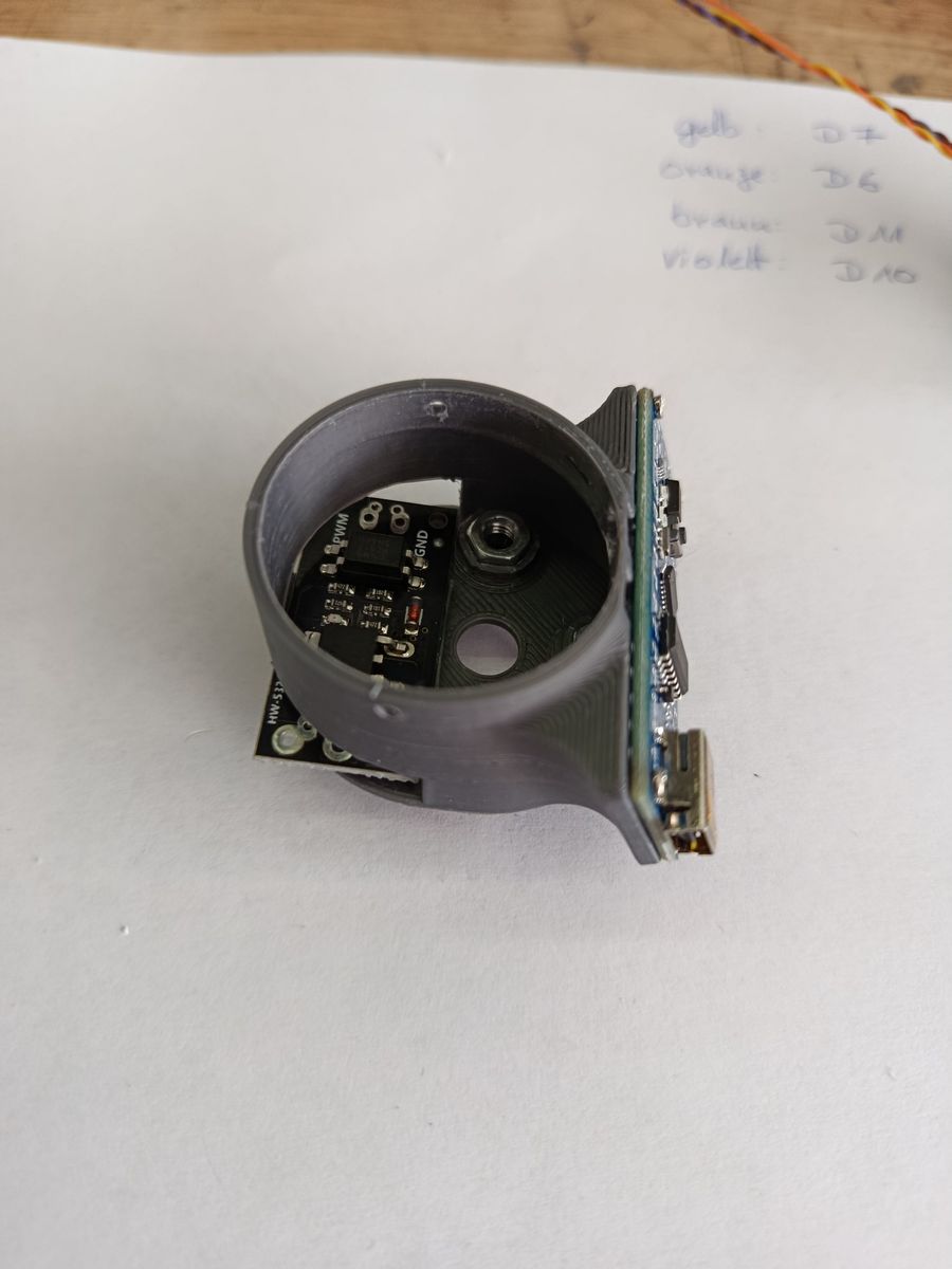

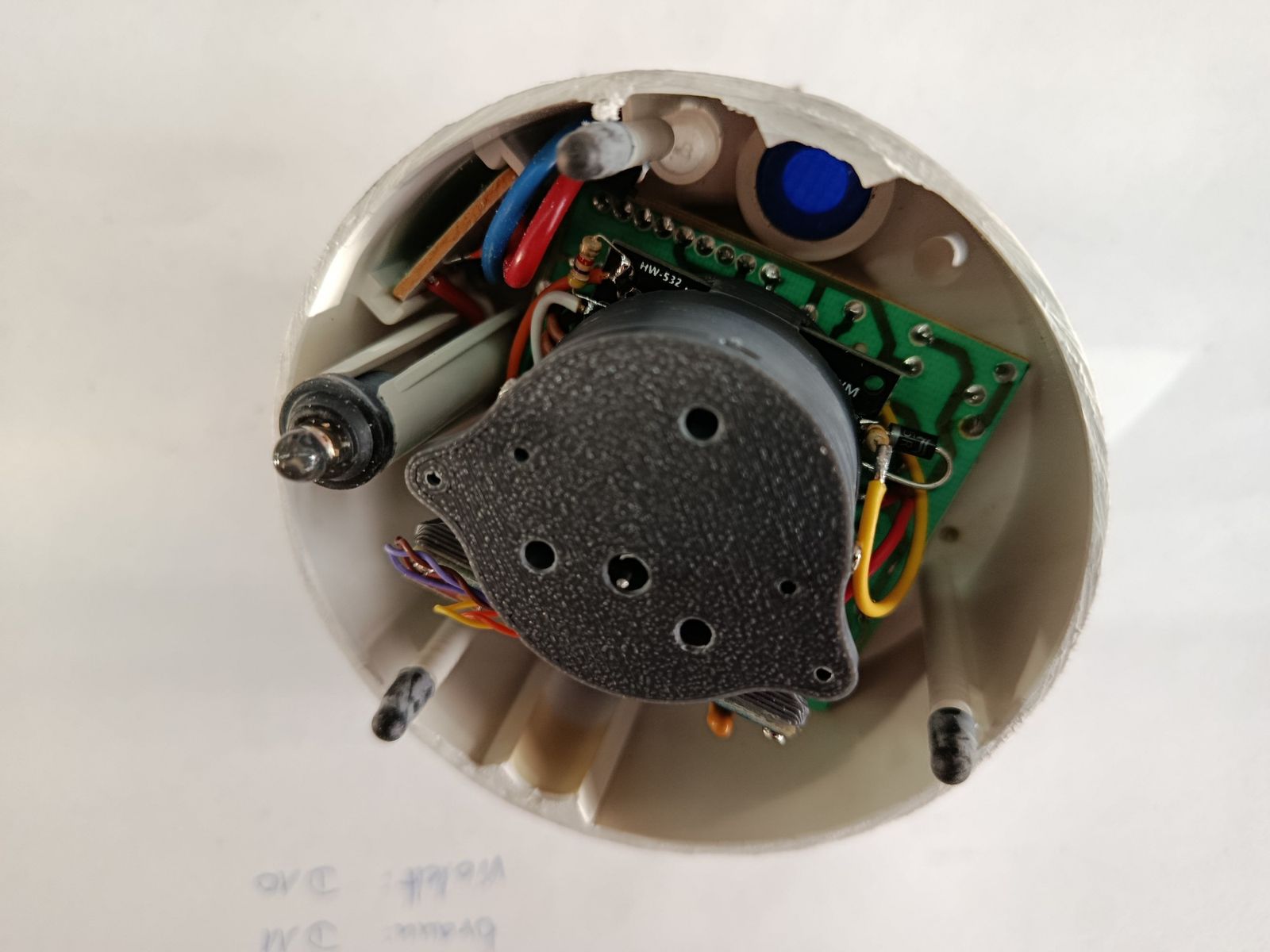

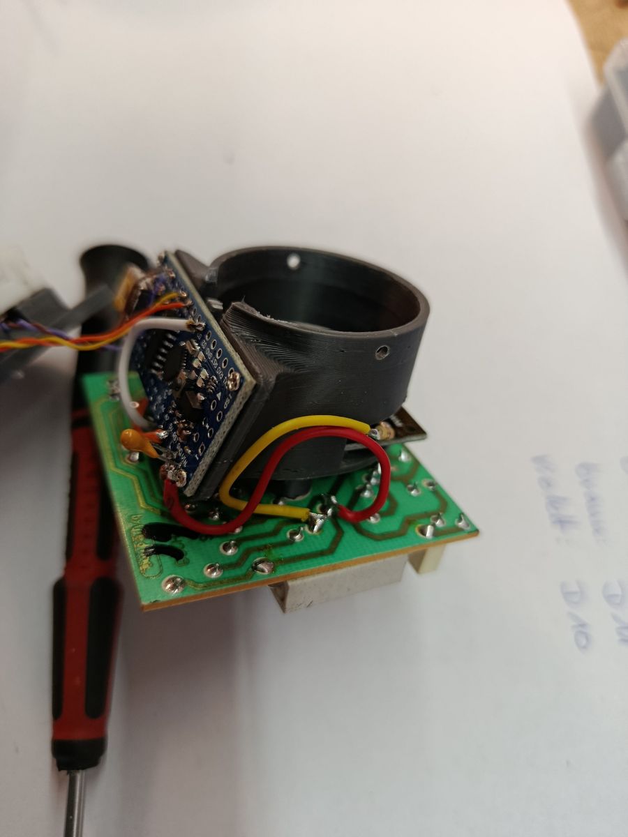

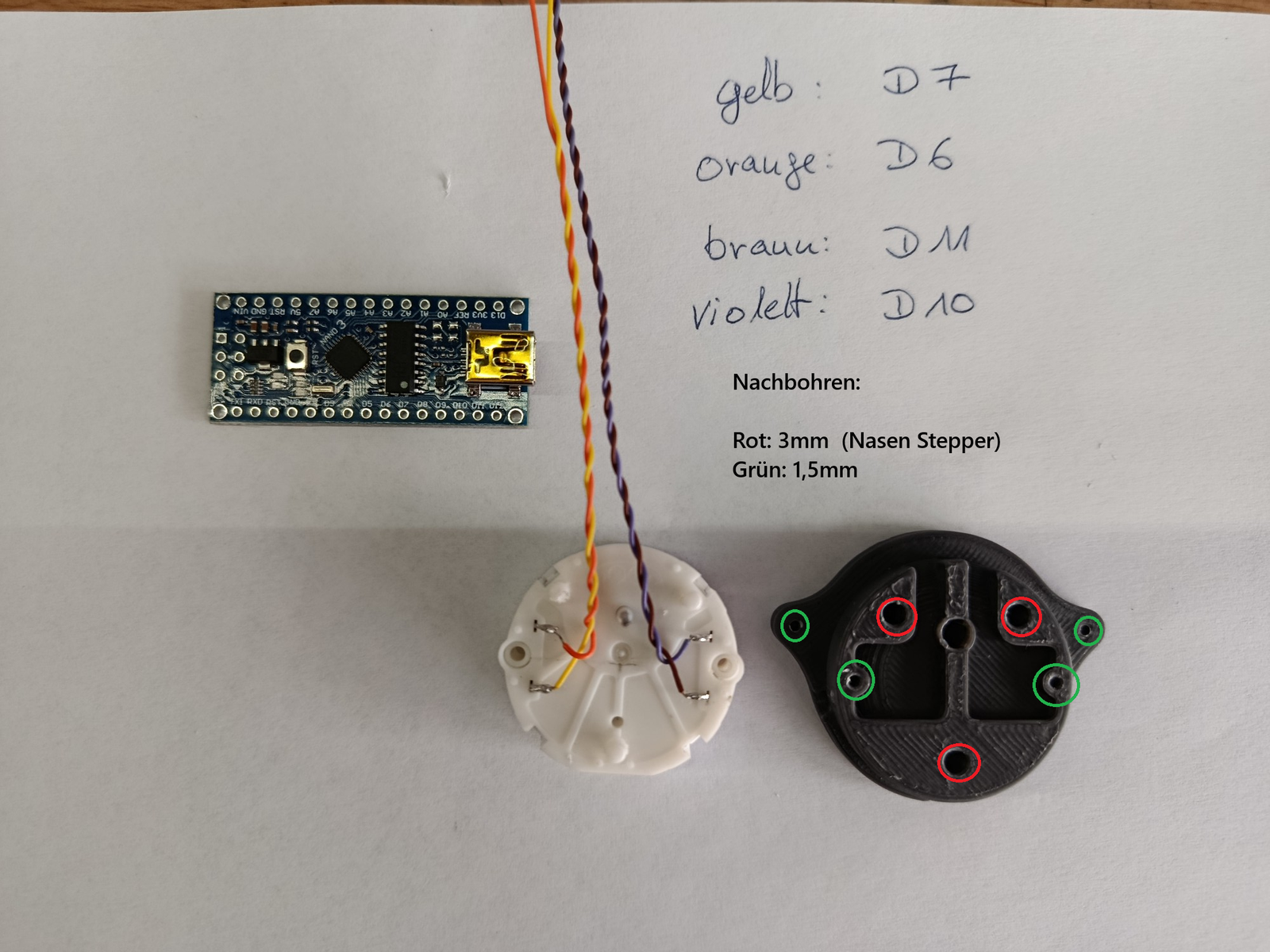

  • Den Arduino mit viel Heißleim gegen Feuchtigkeit schützen und auf die Rückseite des Steppers kleben und dabei so ausrichten das er später bei eingeschaltener Tachobeleuchtung auf das Ziffernblatt keinen Schatten wirft.
    Die Tachoeinheit wie folgt mit der Originalplatine verbinden:
    Alle größeren Bauteile reichlich mit Heißleim gegen Abvibrieren sichern. Kabel festkleben, damit sie nicht an der Lötstelle abvibrieren.
    Auch die Widerstände auf der Platine mit Heißleim gegen abvibrieren sichern

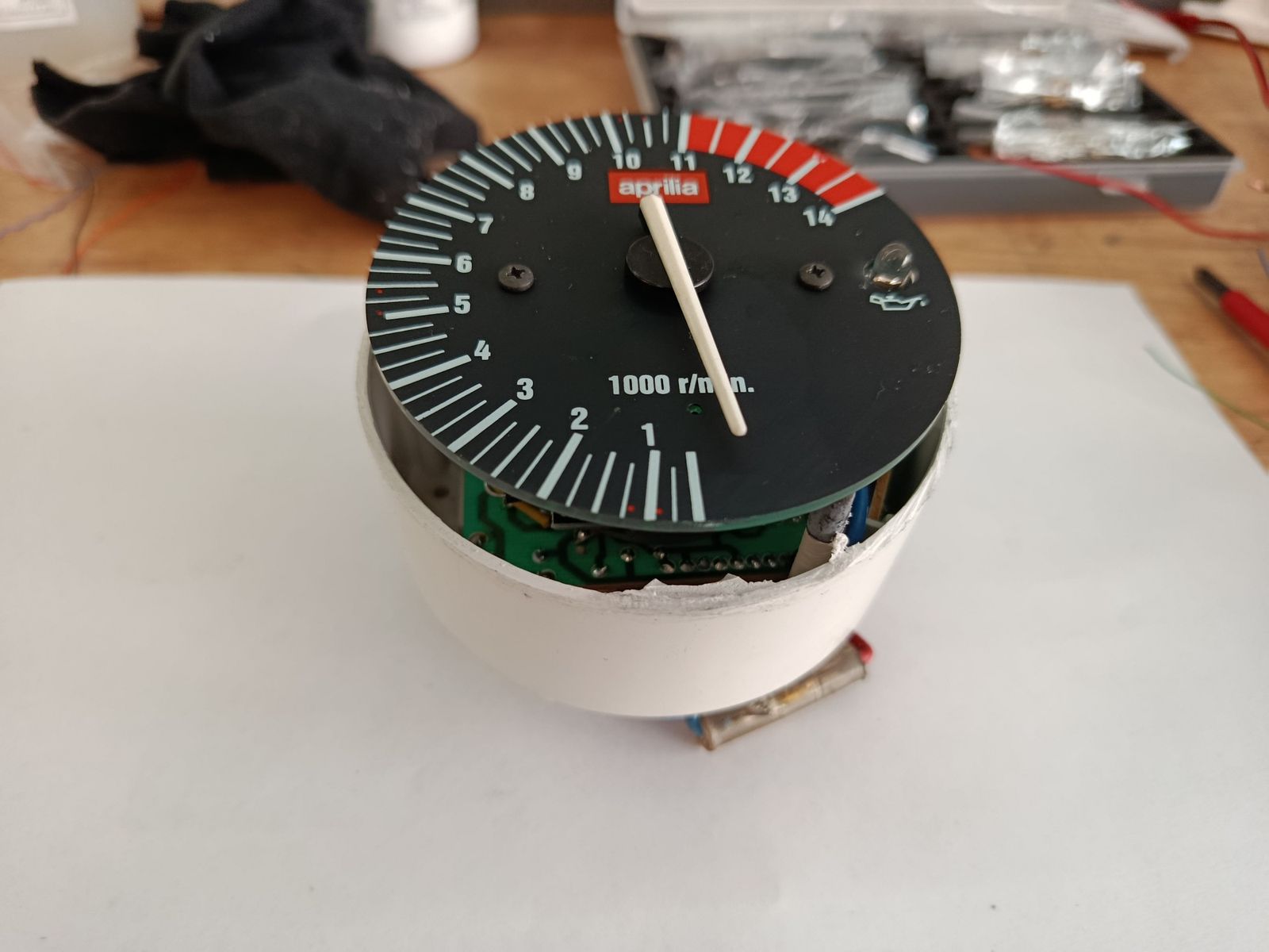

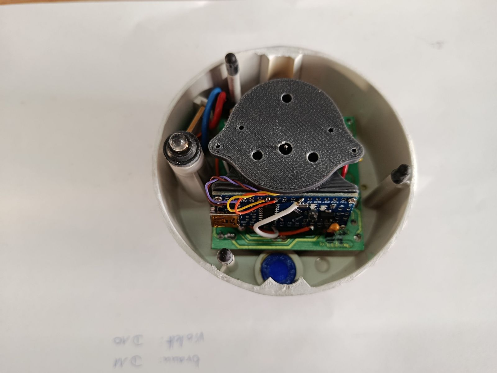

    Platine ins Gehäuse schrauben:
    Ziffernblatt Einheit ins Gehäuse einkleben:
    Tachoglas und Rahmen wieder aufkleben:
    Rein ins Moped damit:
    und Fertig:

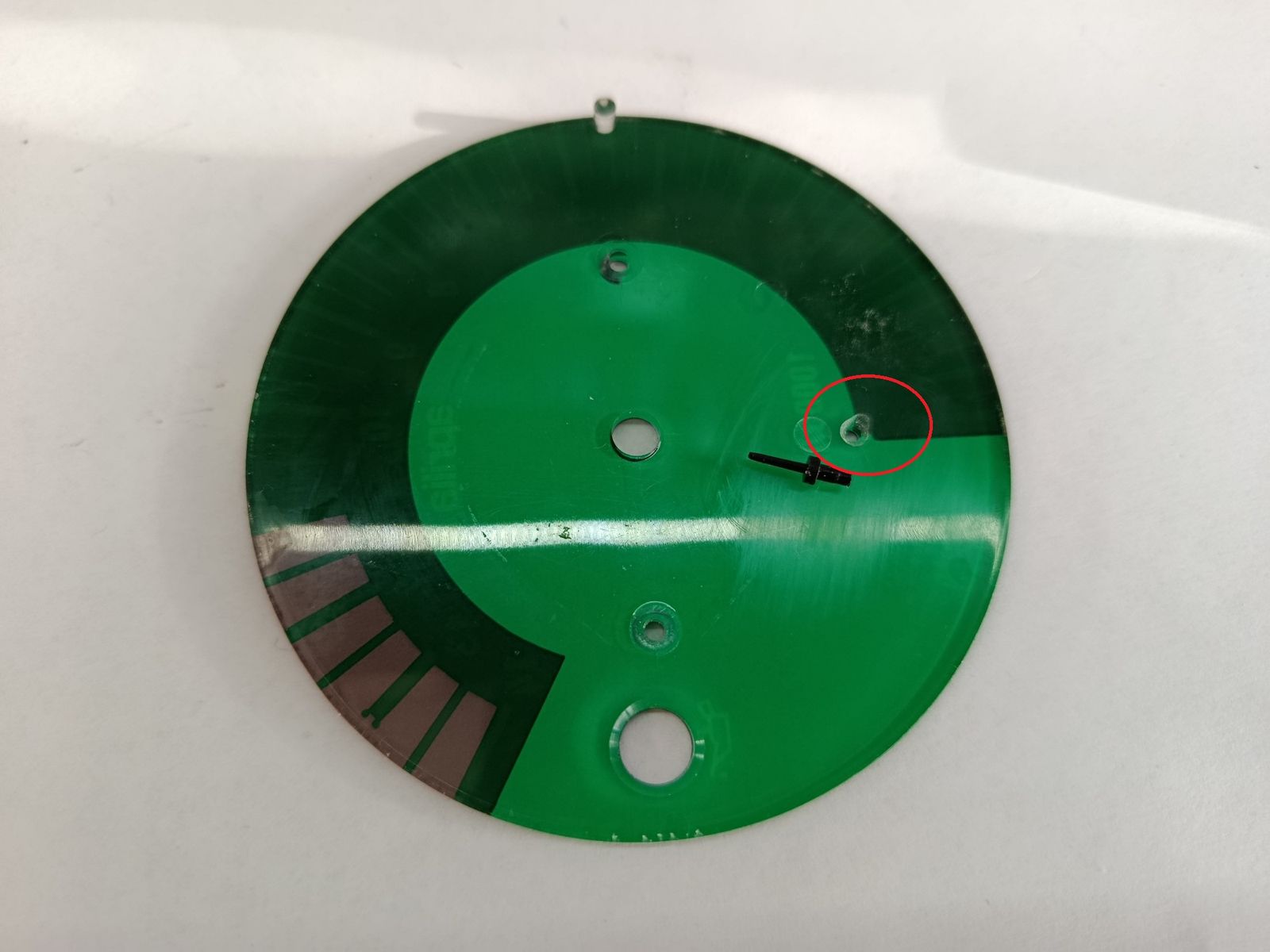

    Den Stepper nur mit Heißkleber auf die Tachoscheibe zu Kleben hat sich als suboptimal erwiesen.
    Im Sommer scheint die Sonne auf den Drehzahlmesser, erhitzt diesen und weicht den Heißkleber auf und der Stepper verrutscht. Ich habe den Stepper jetzt zusätzlich mit Temperaturfesten Kleber auf der Scheibe gesichert.
