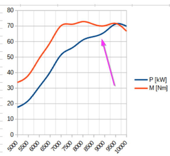

    Mir würde erst mal mehr Kontrolle über die Auslaß-Schieber bei der Fahrt genügen. Ich habe manchmal das Gefühl, dass die lange brauchen, bis sie reagieren und wenn man dann unter ca. 7500 wieder Gas gibt, kommt erst eine Gedenksekunde.
    Anders als bei der Kawa fehlt mir im öffentlichen Verkehr oben raus nicht wirklich Leistung. :winking_face: Wobei ich versuchen würde, die Delle bei 9500 zu glätten, die merkt man ja auch ohne Prüfstand!

    So ähnlich hatte ich das gemeint. Bei Moppeds, die schon eine Zündverspätung haben, wird man keine spektakuläre Leistungs-Steigerung durch eine Zeeltronic heraus holen können.
    Bei der Kawa war das anders: Durch Änderung des Zylinderkopfes auf eine ordentliche Brennraumform mit Quetschkante -ursprünglich um die Detonationen zu beseitigen- war auf einmal viel mehr Leistung in der Mitte (4-6000), aber der Motor war nicht mehr drehfreudig.
    Ich vermute, dass durch die Quetschkante und höhere Verdichtung die Verbrennung schneller ablief und das Abgas dann im Auspuff kühler war. Mit der Zeeltronic und der Verspätung von 23 auf 16 Grad drehte der Motor wieder freudig und war plötzlich so stark, dass die neu gemachte Kupplung rutschte.
    Bei der RG würde ich eher versuchen, diese Delle im Leistungsband zu beseitigen, in dem ich die Zündung dort noch etwas früher stelle:
    Die Original-Zündkurve hat ja nur sehr wenig Stützpunkte.
    Von dem PV-Controller verspreche ich mir ein schnelleres und genaueres Ansprechen der Schieber
