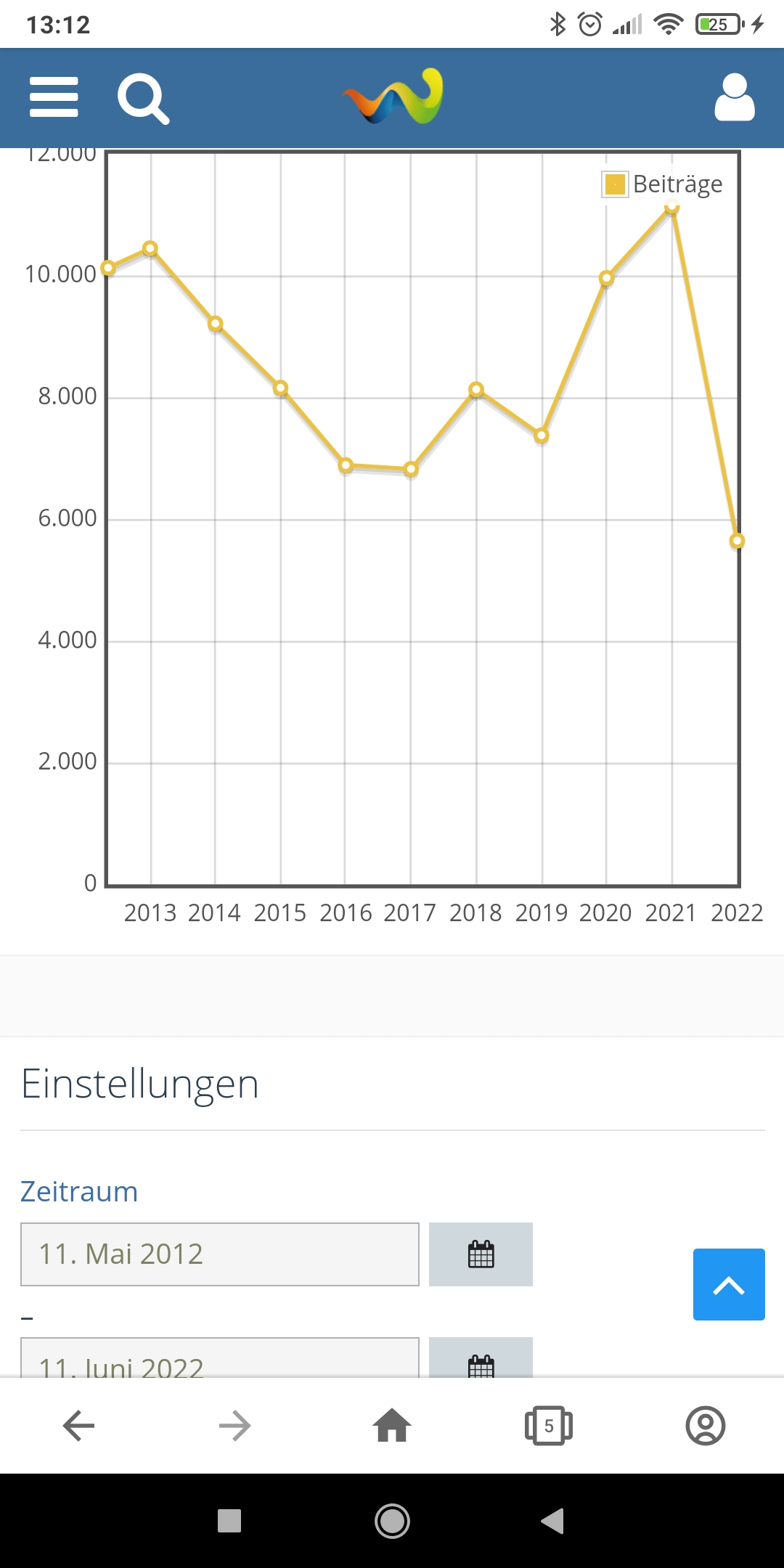

    Vor 10+ Jahren war hier halt auch noch deutlich mehr los. Aber das können die „Jungspunte“ natürlich nicht wissen :hehehe:
    Ich glaub das täuscht. Die Themenschwerpunkte haben sich halt etwas verlagert. Ist im echten Leben ja oft auch so :winking_face: Früher gings fast nur um die 250er. Heute kommen die 125er wieder und die Gammas und die Trippler Fraktion kamen früher auch eher selten vor.

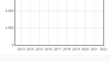

    Das sind die letzten 10 Jahre, wobei 2022 natürlich erst bei 50% ist.
  • Okay. Das Loch 16-19 blieb da wohl mehr hängen. Ich meinte aber eher die RS/RGV250 Ecke - gibts dazu auch Zahlen?
