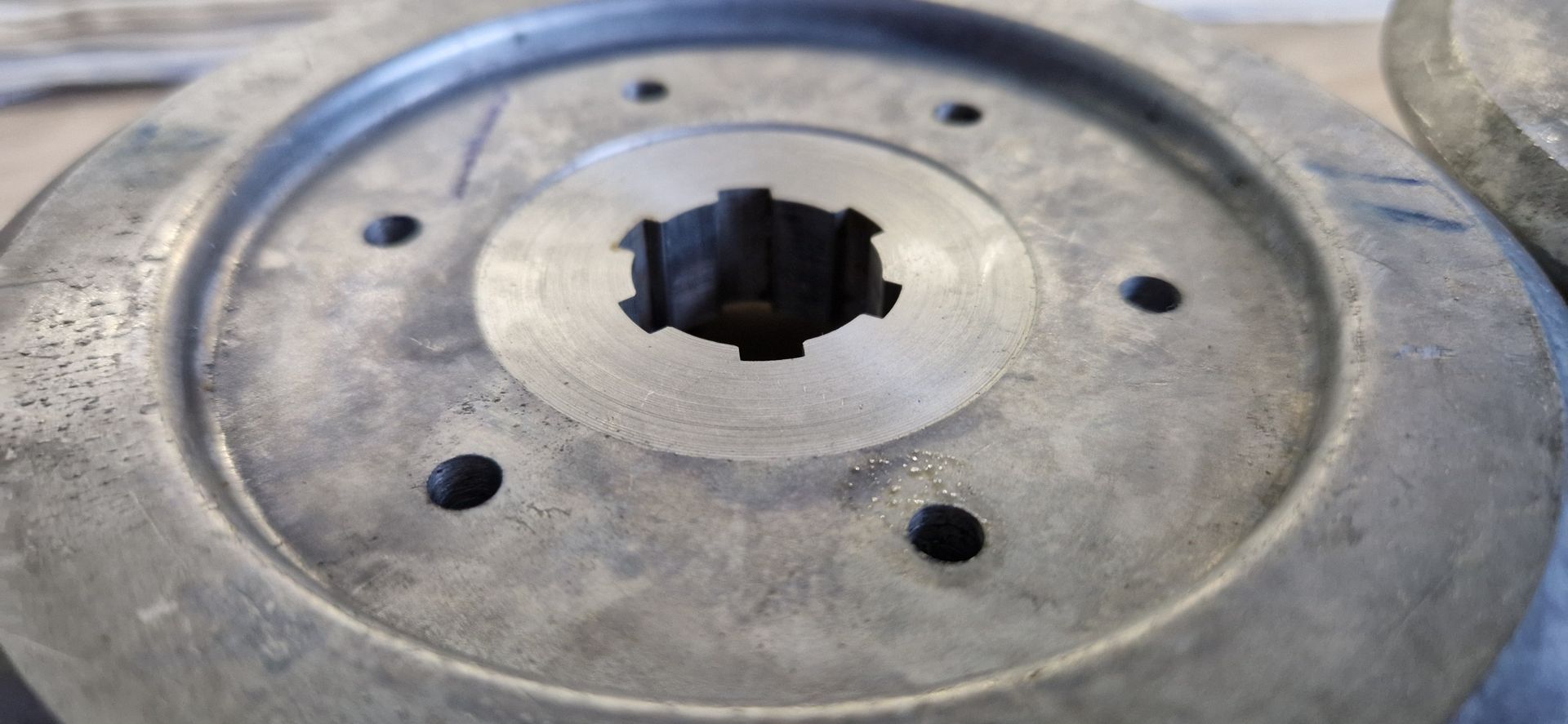

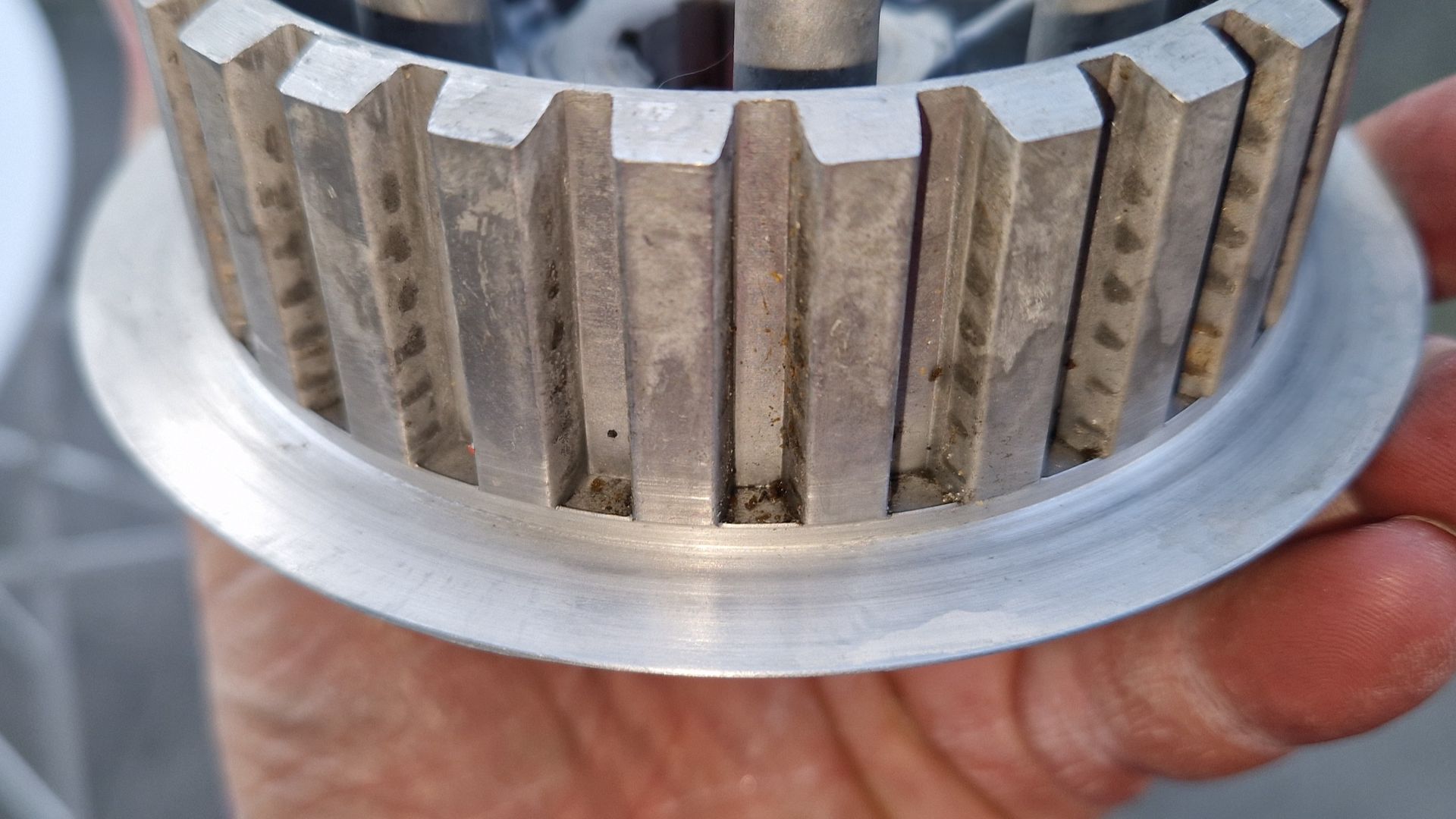

  • Hier ein Bild wo man sieht das die letzte Reibscheibe ein klein wenig übersteht. Wir reden hier von 0,x mm
    Das Bild zeigt es gut, bei 3mm hub hüpft dir die Lamelle raus. Die letzte Lamelle sollte 2mm in den Korb ragen. Bei 3mm Kupplungshub bleiben 2mm für die Lamelle übrig zum führen, das hält sicher eine ganze Weile. Du könntest auch versuchen die innere Nabe noch tiefer in den Korb zu bekommen, dazu müsste entweder die Nase der am tief liegendsten Lamelle bearbeitet werden oder die Radien in den Korb Ausschnitten entfernt werden.

  • Das Bild zeigt es gut, bei 3mm hub hüpft dir die Lamelle raus. Die letzte Lamelle sollte 2mm in den Korb ragen. Bei 3mm Kupplungshub bleiben 2mm für die Lamelle übrig zum führen, das hält sicher eine ganze Weile. Du könntest auch versuchen die innere Nabe noch tiefer in den Korb zu bekommen, dazu müsste entweder die Nase der am tief liegendsten Lamelle bearbeitet werden oder die Radien in den Korb Ausschnitten entfernt werden.
    Die Nabe muss nur tiefer in den Korb...das ist alles. Die Radien stören bei den Körben nicht. Ich musste bei meinem Korb auch nicht da dran, weil er für 8 Scheiben gebaut wurde. Seiner kann das auch.

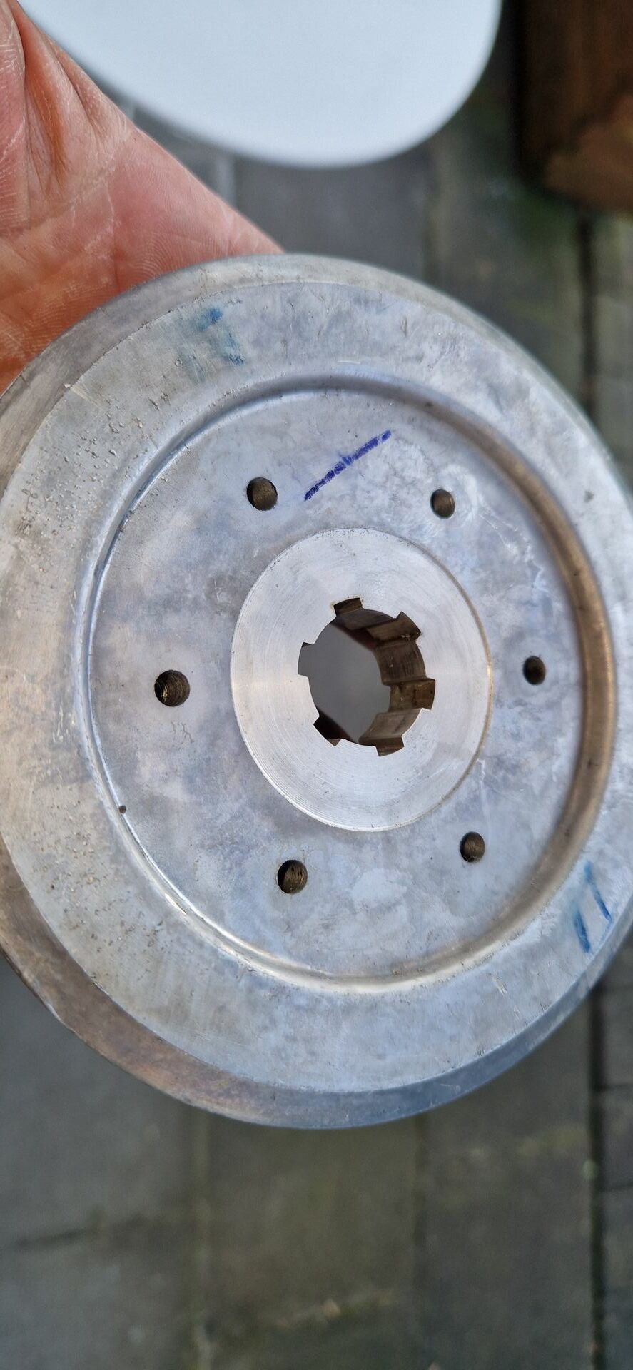

    Ich habe mittlerweile Passscheiben von 0,25 bis 1,5 mm , ich mache ein aktuelles Bild.
    Das die Druckplatte erst nur 1 mm ausrückte lag an den Distanzhülsen, da gehören 8 mm lange Hülsen rein ,dabei waren aber nur 6 mm lange Hülsen.
  • Ich habe es so bearbeiten lassen. Die Anlaufscheibe habe ich original gelassen. Also etwas anders als Martin, bei mir sitzt es noch tiefer.....der Belag kommt keinen mm aus dem Korb raus und hat die volle Abstütz-Fläche.
