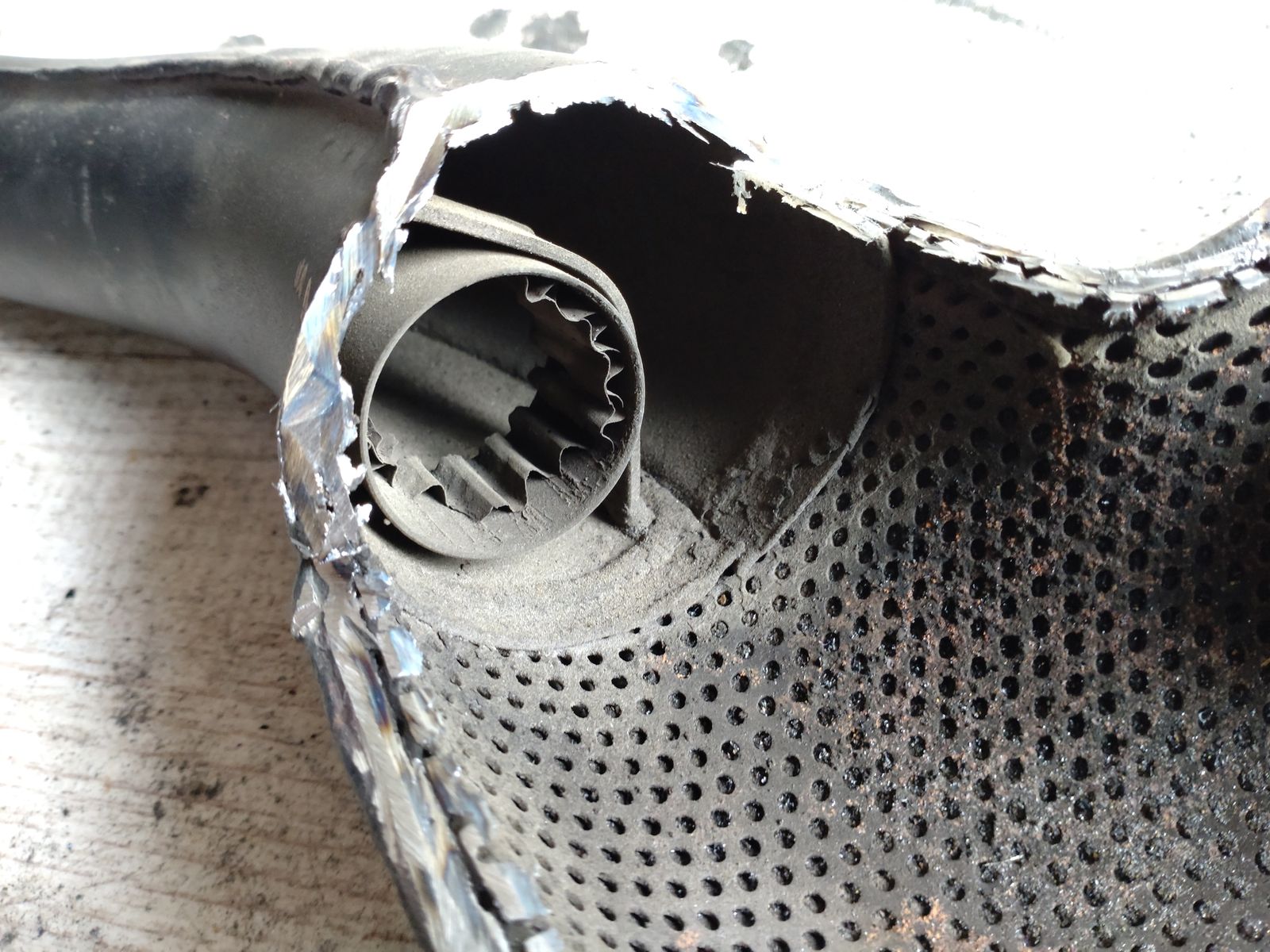

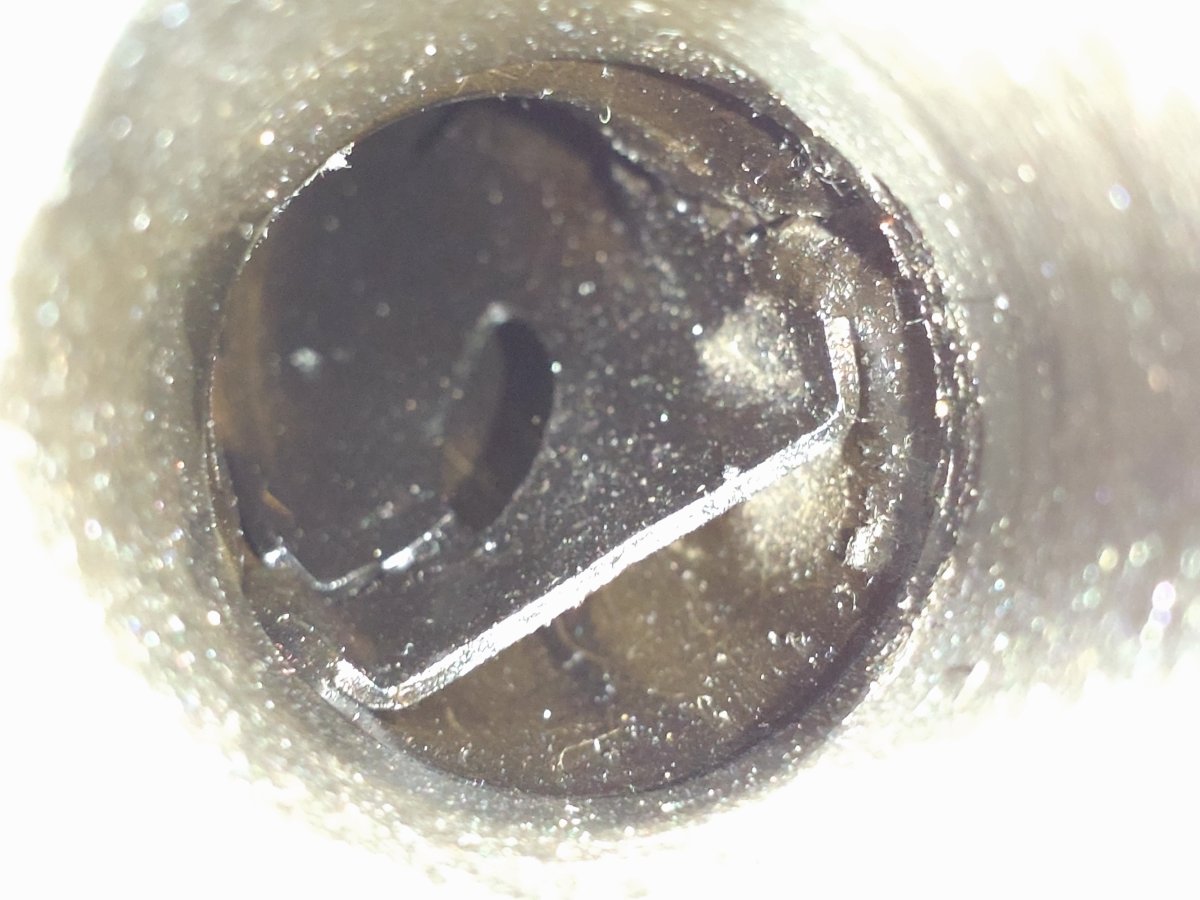

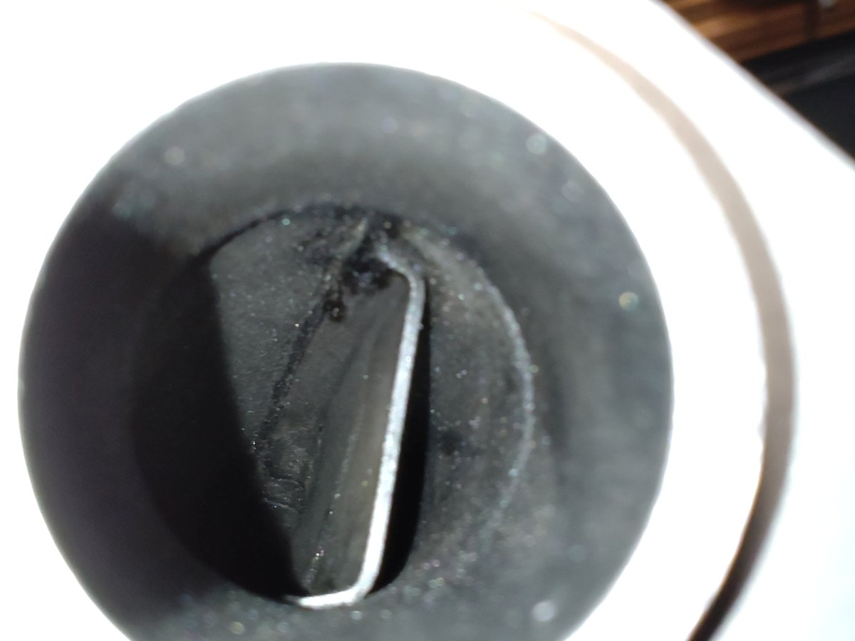

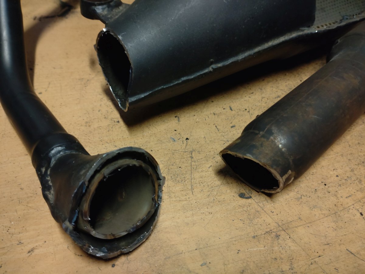

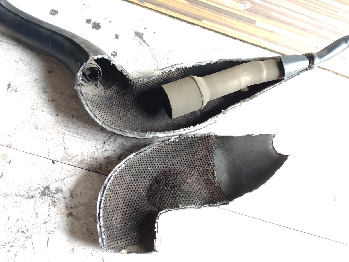

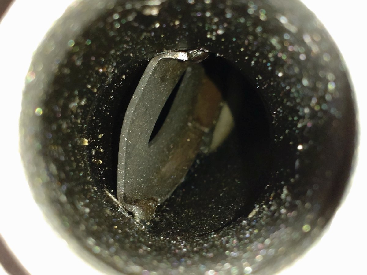

Und jedesmal mit Motorschaden oder wie hat sich das bemerkbar gemacht? Man schaut ja nicht vor jeder Fahrt in seinen Auspuff.
Der lose kat hat den stinger verstopft und die Kiste ging einfach aus oder hatte keinerlei leistung mehr
Ne PY, von einem 2 Jahrgangsstufen unter mir, hatte och so 2-3 Jahre später bei mir stehen. Dort hat sich was zwischen Kolben und Zylinder verklemmt , gleichzeitig war der Kat im Krümmer schon lose, km stand war noch vorm ersten eigentlichen Kolbenwechsel
