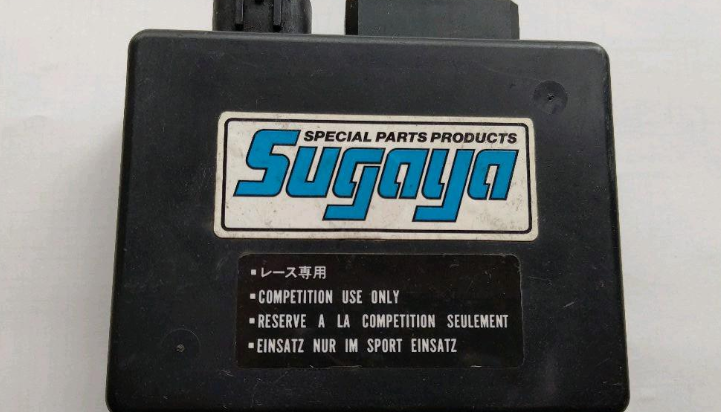

    Ich würde jetzt mal gerne die CDI Einheit angehen. Verbaut ist die 19D80. Weiß jemand ob mit dieser CDI die offene Leistung möglich ist?
    Könnte ich hier jetzt auch einfach eine 19D40 versuchen?

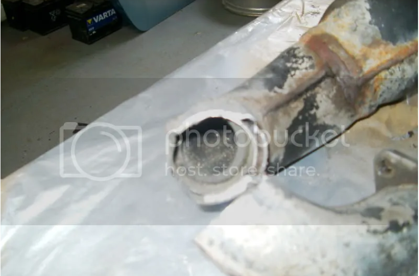

  • Hast du den Ring im Krümmer entfernt?
  • 19D80 sagt mir leider gar nichts, evtl könnte ich eine 19D40 zum testen ausleihen falls es immer noch an Leistung fehlt.

    -Im Auspuff ist eben dieser Ring und noch so anderes Zeugs drin das halt drosseln soll (man muss dafür den auspuff fast zertrennen, das zeug rausnehmen und dann wieder zuschweissen in einem englischen forum gibts da so ein „tutorial“)
    -Zur CDI bzw. Auslasssteurung: Bei der „Drossel-CDI“ müsste es ein Kabel geben dass die Auslasssteuerung hindert voll aufzumachen. Das ist aber glaube ich immer unterschiedlich aber bei den meisten ist es ein schwarz-weisses Kabel das man ausstecken soll.

  • Markus: Das ist sehr nett von Dir. Werde jetzt mal den Auspuff aufflexen und schauen was da los ist.
    @Namensvetter :-) : Das Kabel der CDI habe ich auch schon getrennt. Hier hat sich nur die Steuerzeit verändert.
    Dem Ding fehlt einfach Power. Die ersten 3 Gänge sind gut und danach wird sie sehr schwach. Ich hoffe echt das der große Leistungsverlust vom Krümmer abhängig ist. Ansonsten CDI und zur not wird der Zylinder getauscht. Wer weiß was die Schweizer da so angerichtet haben.
    Weiß jemand warum es bei der CDI 19d80 und 19d81 gibt? Das muss ja auch irgendwas bedeuten.
    Kann man sie einfach untereinander tauschen? Also die 19d40 anstatt die 19d80? Ich weiß das es mit dem Vergaser und dem Herkunftsland zu tun hat.

  • Das mit der CDI kann ich vllt nochmal nachschauen. Ich könnte auch mal gucken was ich für eine hab.

  • Mach mal den Auspuff und schau wie sie dann geht.
