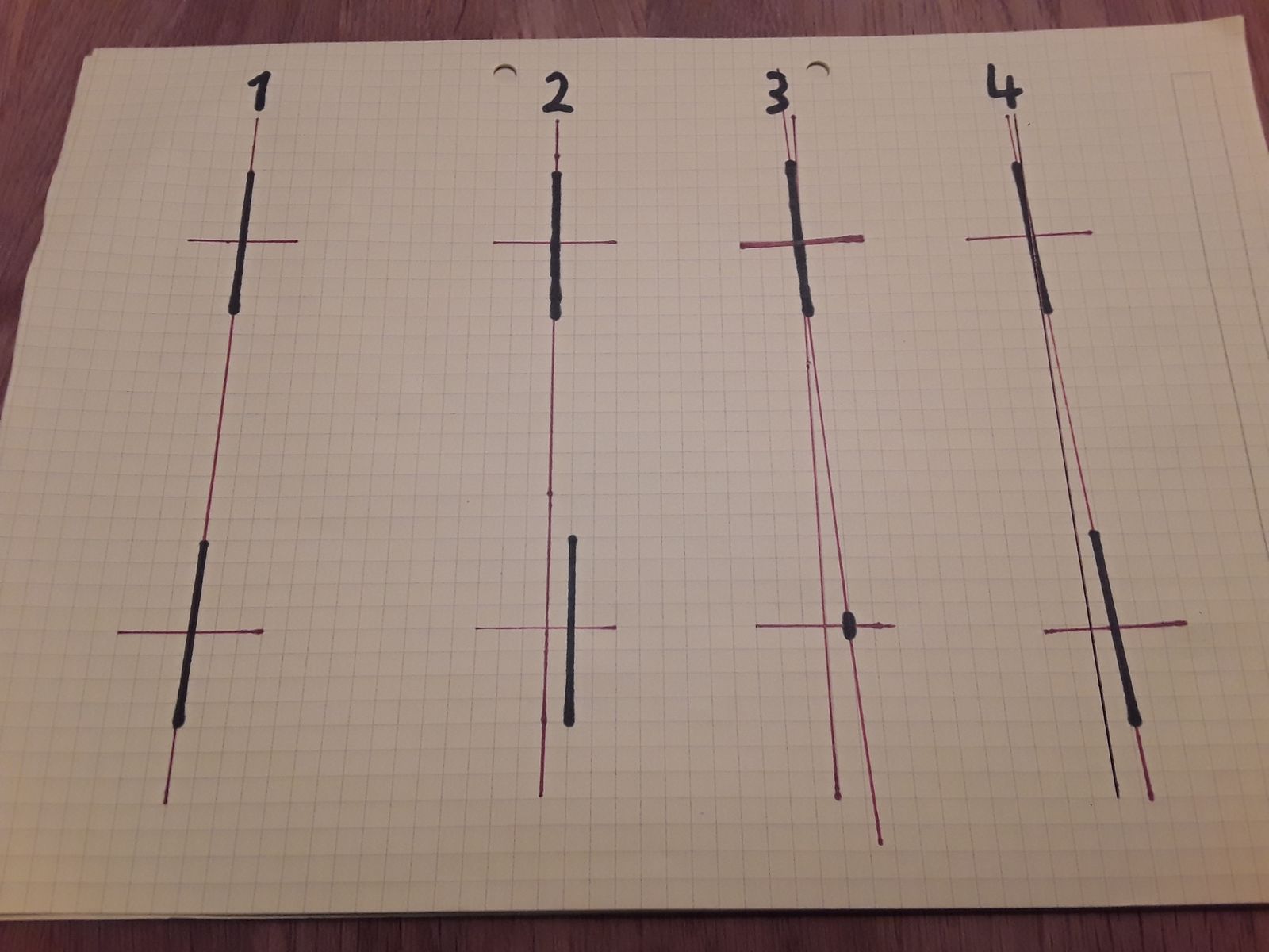

Man sollte überhaupt keinen Versatz in Kauf nehmen. Notfalls die Kette leicht schräg laufen lassen.
Der Grund, warum ein Motorrad trotzdem gerade aus läuft, liegt in der Sache der Natur, die ich mal versucht habe zu skizzieren.
Die Skizze soll die Fahrzeuglängsachse und Radachsen (rote Linien) und die Räder (schwarze dicke Striche) eines Motorrades von oben zeigen.
Zu 1: Der Idealfall. Mittelpunkt der Räder liegt auf der Fahrzeugachse und die Räder fluchten genau.
Zu 2: Hinterrad ist nach links versetzt. Was dann beim fahren passiert zeigt Skizze 3:
Zu 3: Das Vorderrad wird versuchen das ganze auszugleichen. Es orientiert sich an der Aufstandsfläche des Hinterrades. Man dreht also zwangsläufig leicht den Lenker und erhält eine neue Fahr-Achse, welche nicht gleich der ursprünglichen Fahrzeuglängsachse ist. Das ganze funktioniert soweit, ist aber vor allem in Kurven und wenn das Fahrwerk arbeitet nicht angenehm. Außerdem kann es bei höheren Geschwindigkeiten, wo die Kreiselkräfte der Räder immer mehr ins Spiel kommen, zu Fahrwerksunruhen kommen.
Zu 4: Deshalb sollte man unbedingt die Flucht der Räder kontrollieren, damit diese wieder eine fluchtende Fahr-Achse bilden (rote Linie). Das funktioniert dann recht unauffällig, ist aber aufgrund der Tatsache, dass eine Gabel nicht senkrecht steht und auch noch der Gabelbrückenversatz da ist (Nachlauf usw.) , auch nicht stimmig. Das Vorderrad wird beim Lenken ja gekippt.
Hoffe, ich habe das irgendwie verständlich erklärt

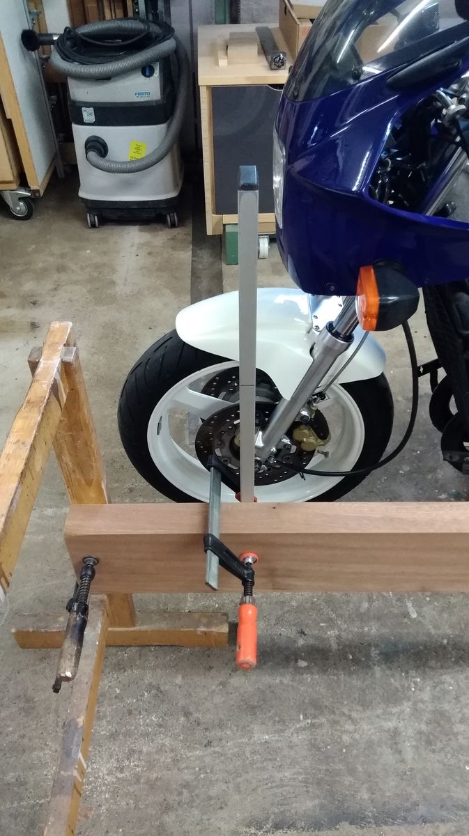

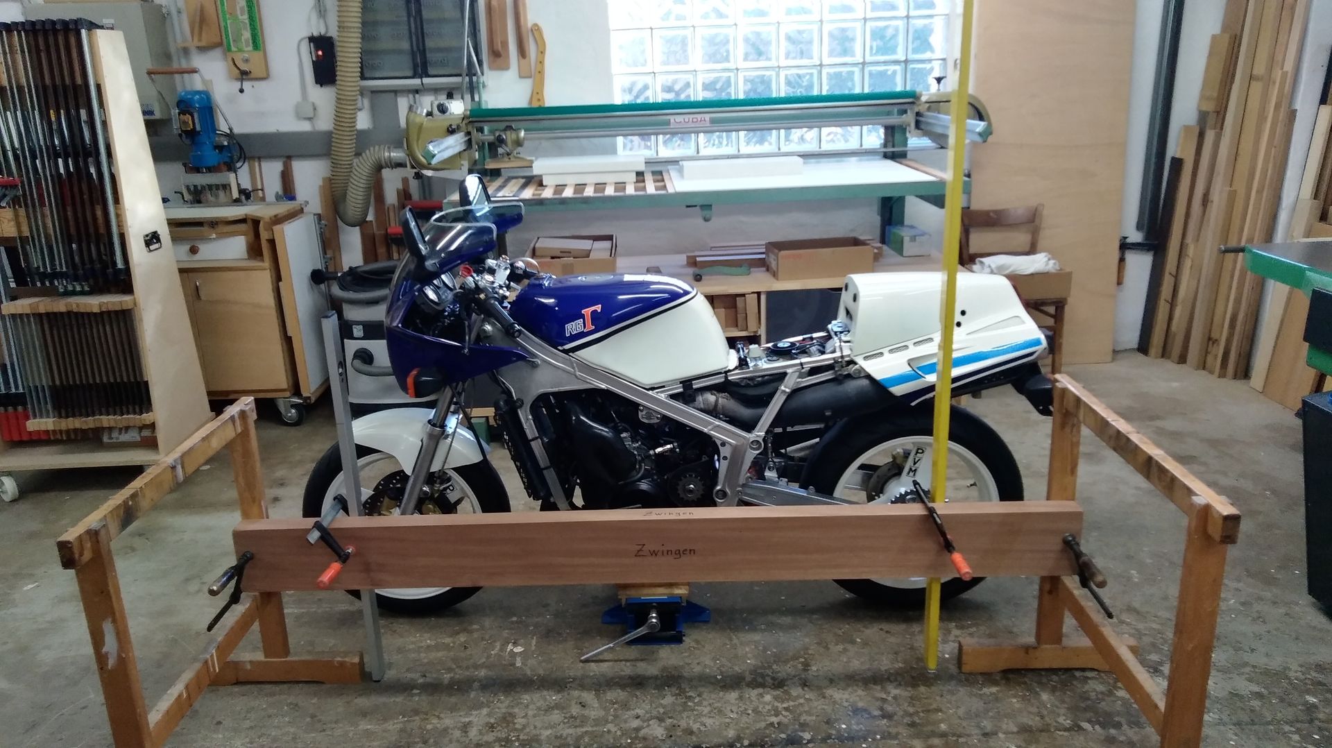

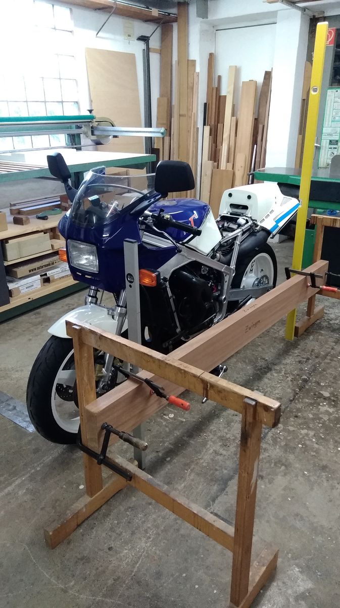

Jetzt hast du mich neugierig gemacht. Wie misst man das am einfachsten?
Ich nehme immer eine 2m Wasserwaage oder Richtscheit und halte dies an die Reifenflanke des Hinterrades. Dann messe ich den Abstand der Wasserwaage zum Vorderrad. Das ganze links und rechts. Die Differenz der beiden Messungen geteilt durch 2 ist der Versatz.

So einfach ist das nicht mit dem Messen. Die Räder müssen auch in der Hochachse vermessen werden. Wie erwähnt kannst du dir die Räder durch lenken immer passend stellen, und das Hinterrad sowie das Vorderrad in Flucht bringen. Aber das heißt noch nicht, dass der Versatz passt!
Du musst die Räder jeweils an vier Punkten messen: Hochachse oben und unten, sowie Querachse rechts und links.
Ich habe das so gemacht:
Und dann wie gesagt an allen vier Punkten messen. Unterschiedliche Felgenbreite berücksichtigen und dann muss es überall gleich sein.
Vorher natürlich erst mal die Felgen auf Schlag prüfen!
Wenn da schon mehr als 3/10 drin sind (keine Seltenheit) kannst du das mit einer handwerklichen Methode eigentlich schon vergessen.
