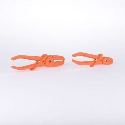

    Wenn du sie wirklich jahrelang einlagern willst solltest Du imho Tank und Vergaser trockenlegen und mit irgendwas konservieren da es sonst zu Rost/Oxydation kommt. Wie schon geschrieben wurde evtl auch Bremsflüssigkeit und Getriebeöl wechseln, Kette und bewegliche Teile schmieren. Trocken abstellen und mit einem Tuch abdecken. Am besten sogar aufbocken, aber die Reifen kannst nach Jahren eh wegwerfen, also können die sich auch plattstehen, ebenso die Batterie. Ölleitung vom Öltank sicherheitshalber abklemmen.

    Bzgl. Ölschlag kann ich Letti nur recht geben, Öl-Tank leer machen oder Leitungen abklemmen
