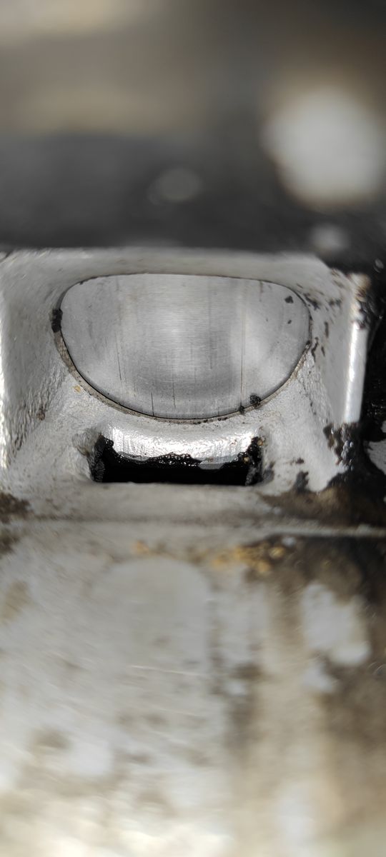

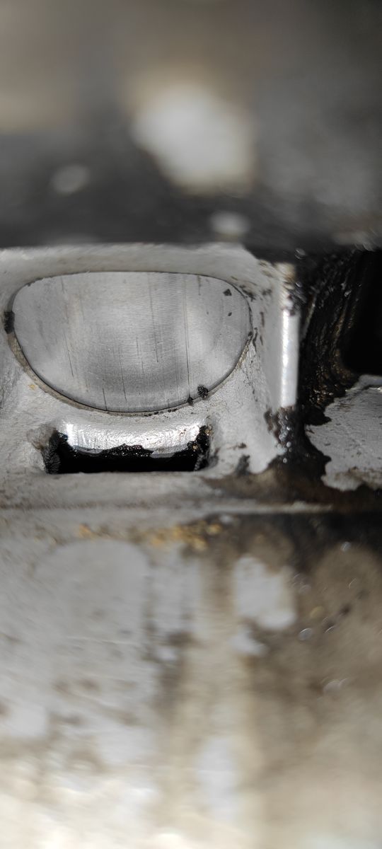

    Ich habe mir eine Aprilia classic 125 mit einem rotax 122 Motor geholt bekannt war vom Verkäufer dass sie nicht anspringen würde habe ich heute getestet sie springt an aber läuft ganz schlecht und geht auch gleich wieder aus habe jetzt mal Vergaser gesäubert und die Membrane rausgenommen und gesehen dass auf dem Kolben riefen sind sehr klein noch ich bin mir aber nicht sicher ob man dies schon als Fresser bezeichnen kann wäre über eure Meinung gespannt

    Habe jetzt mal den kompressionsdruck gemessen der liegt bei knapp 3 bar ich denke das ist etwas wenig
  • Ich würde sagen das sind normale Laufspuren.
    Würde aber mal den Zylinder ziehen und mal richtig vom Ruß und Dreck befreien, die schwarzen Krümel fördern nicht gerade den geschmeidigen Lauf des Kolbens!
    Vergaser auch mal neu Bestücken, je nachdem wie lange das moped Stand.
