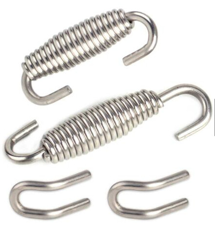

  • Krümmerrohr auf den Innendurchmesser vom Schalldämpfer aufspreizen, Schelle (oder ein paar Schweißpunkte) als Anschlag, dann Ösen anschweißen, und mit Federn verbinden :teacher1:
