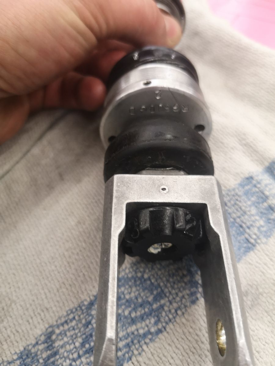

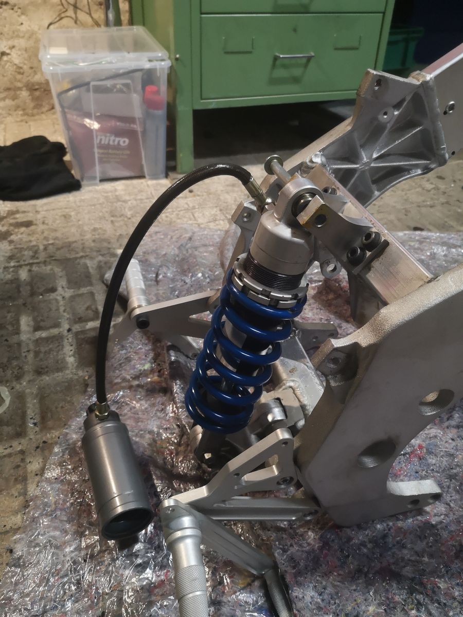

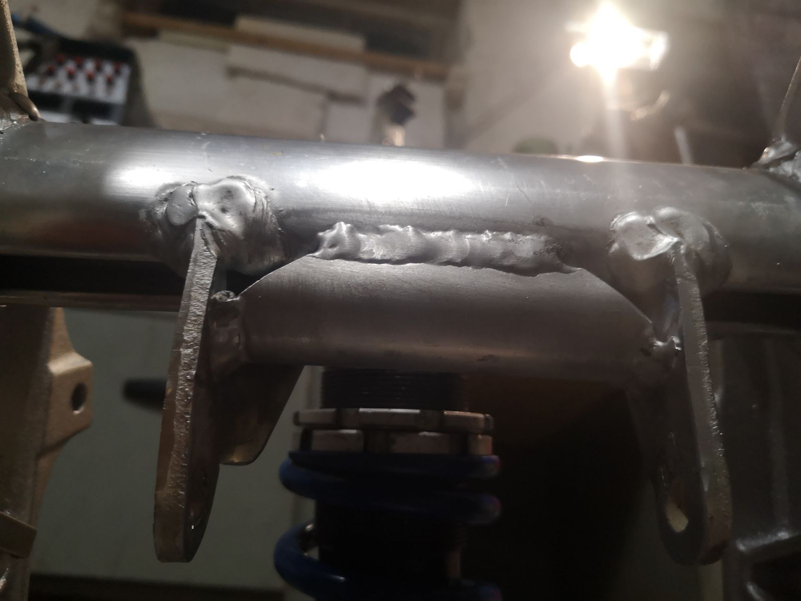

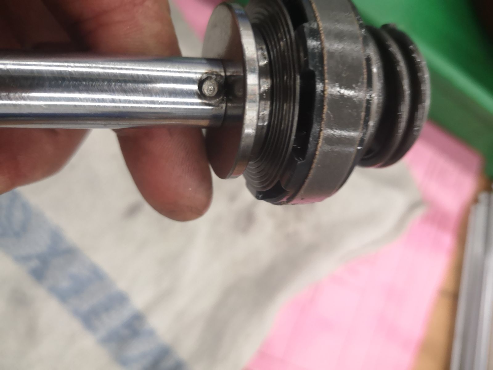

  • So das Chassis wird nun auch langsam fertig. Der Rahmen stammt aus einem Unfallfahrzeug. Die Sitze der Lenkkopflager waren oval und die oberen Motorhalter verschoben. Die Sitze hab ich geschweißt und neu gespindelt (Das Ausrichtszenario war die Hölle) die Motorhalter habe ich gerichtet und gleich verstärkt. Der Wilbers Stoßdämpfer war mal für eine Rg 500 modifiziert worden. Diesen musste ich wieder Rückbauen. Dazu hab ich ein alten Standard rgv 250 Stoßdämpfer geschlachtet und desen Kolbenstange mit Gabelfußaufnahme übernommen. Die Verstellung für die Zugstufe musste umgebaut werden und das Bypassloch in der Kolbenstange zugeschweist werden. Gesamtlänge ist nun 313mm. Als nächstes kommt die zxr400 Gabel dran, die muss aufgearbeitet werden.
    Ich weiß das die Obere Halterung für den Stoßdämpfer verkehrt herum montiert ist, das wurde schon beseitigt.

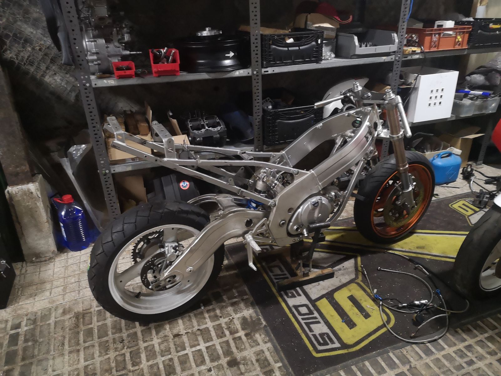

  • So nun geht es langsam vorwärts. Die Gabel ist frisch überholt. Der Motor durfte auch probesitzen. Ich glaube das Moped wird weiß/orange werden :face_with_tears_of_joy:. Weiter geht es mit Sättel richten/überholen. Hinten die Bremsankerplatte muss angepasst werden und und und. Diese Woche wird dann vielleicht der Motor soweit komplett sein.
  • Ja, das Moped wird recht wild zusammengewürfelt sein. Im Prinzip fehlte mir alles bis auf Rahmen, Schwinge, Obergurt, Motor und Räder. Der Rest wird günstig zusammen gestellt. :smiling_face_with_halo:
