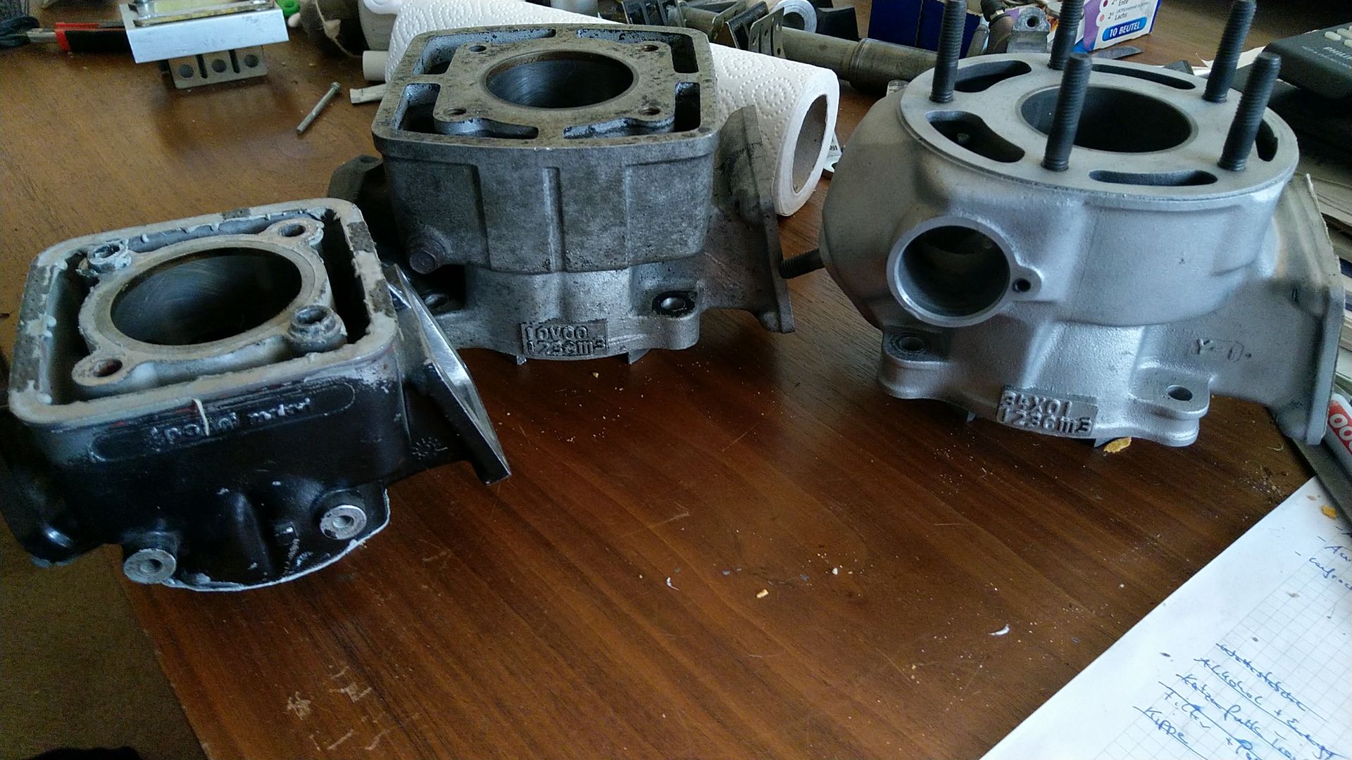

    das rahmen/verkleidung der dt80 lc1 und 2 eher von der 125 10v (lc1) und 34x/35e (lc2) kommen ist korrekt... die dt50r (mit dem prinzipiell gleichen motor aus der dt50mx/dt80mx) aus den 90ern war auch stark an die 125er angelehnt... aber der motor der 80er lcs war von der dt50lc... nur aufgebohrt, merkt man am bohrung/hub mit 49x42... der 50er hatte 39x42...die 125er hatten 50er hub. Die 50er lc gabs offiziell nie in deutschland.
    der 50cc umrüstsatz war von romero, das gutachten dafür geistert noch im netz rum...
    und wie gesagt die 125er Lc1/lc2 zylinder passen nicht auf ein 80er gehäuse, 125er sind am fuss verschraubt und die 80er wie die grossen RDs komplett mit kopf
    auch die 125er lc motoren passen nicht 1zu1 in die 80er rahmen obwohl die rahmen fast identisch mit den 125ern sind. Haben zb andere Unterzüge usw...
    anbei zum vergleich die Zylinder von Polini DT80 lc1/2, 125er 10V und 34x/35e
