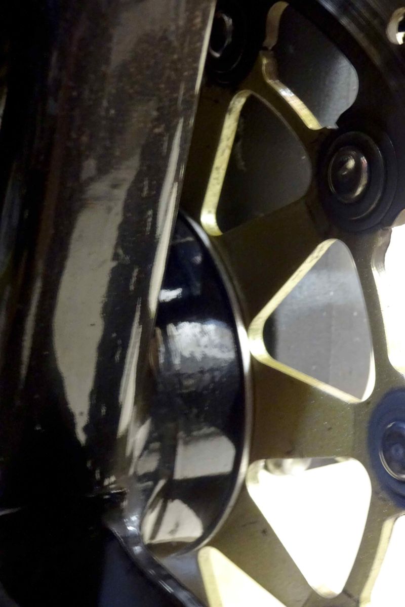

  • ,daß die Gabel unbelastet immer ausläuft...
    Das liegt mit Sicherheit nicht an den Gleitbuchsen. Da würde ich eher mal nach den Standrohren selbst schauen. Oder du machst beim montieren was falsch. Läßt es sich lokalisieren, wo genau es rausläuft? Nicht, dass der SiRi Sitz vergnaddelt is und es aussenrum rauspisst...
  • Das liegt mit Sicherheit nicht an den Gleitbuchsen. Da würde ich eher mal nach den Standrohren selbst schauen. Oder du machst beim montieren was falsch. Läßt es sich lokalisieren, wo genau es rausläuft? Nicht, dass der SiRi Sitz vergnaddelt is und es aussenrum rauspisst...
    Nein es läuft nur raus, wenn keiner guckt. Wäre das erste Mal das ich 2x nacheinander falsch montiere und der Öhlins Mann den selben Fehler macht. Die Rohre sind definitiv OK. Alles gerade, keine Korrosion und in dem Bereich auch 0,0 Verschleiß (nicht mal optische Spuren).
    Aber das mit dem Sitz ist ne super Idee, da hab ich ehrlich gesagt nicht wirklich drauf geachtet . Allerdings wäre es komisch, wenn das Öl den Weg außen rum nur in ausgefedertem Zustand findet, da würde ich den Austritt eher unter Druck (auf der Bremse) erwarten. Ich tippe eher auf Gleitbuchsen, da ausgefedert mit der Bleifelge doch ordentlich Kraft wirkt.
