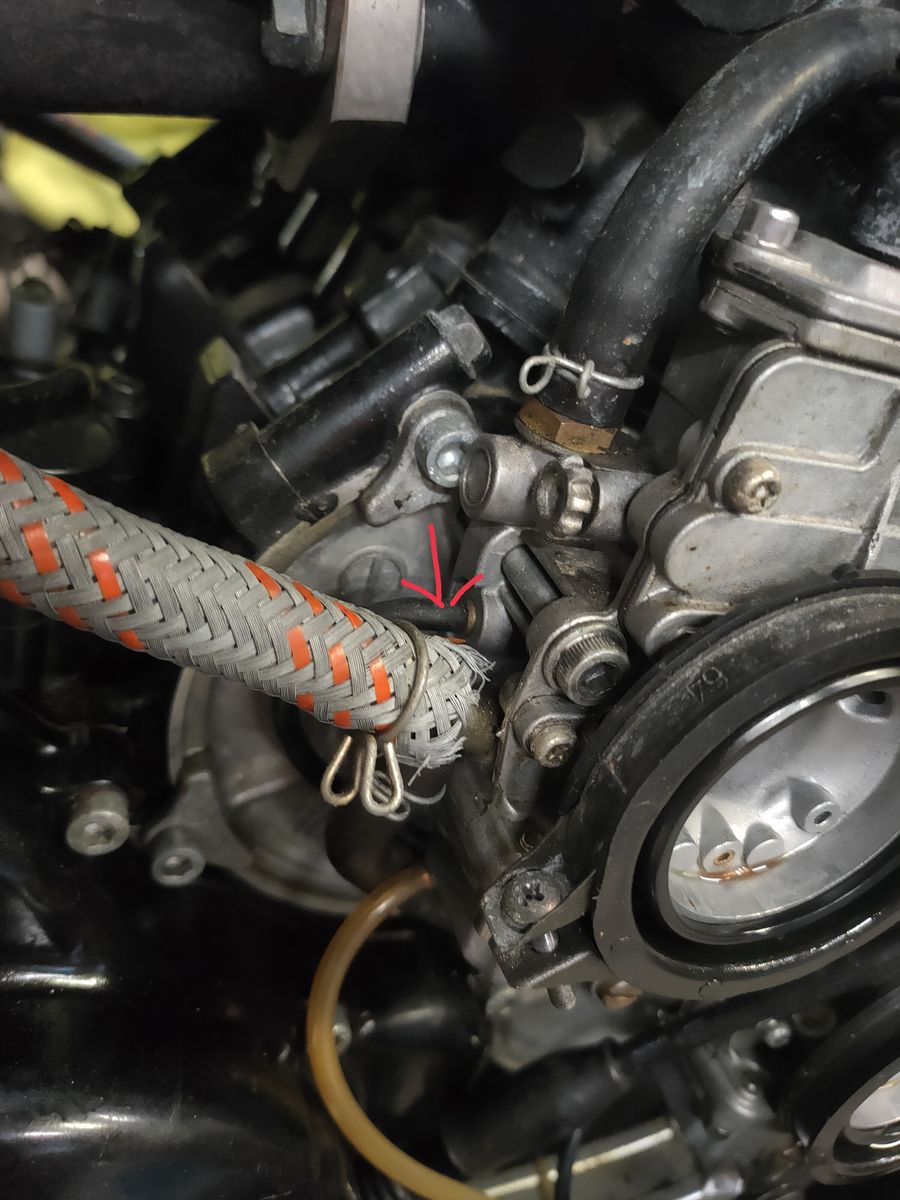

  • Hauptdüsen sind 120er drin, LD ist 25. Hat ne Menge Schläuche am Vergaser. Fast alle identifiziert.
    Aber wozu ist das kleine Schwarze, das zum anderen Gaser führt?
    Ölleitungen sind leer. Würde die wegnehmen und die Anschlüsse verschließen..?

  • Das ist für die Lachgaseinspritzung.... :nerd_face: :nerd_face:
    Das sind die Oelpumpenanschlüsse für die Vergaser.
    Dort wird das Oel bei Oelpumpenbetrieb in die Vergaser gedrückt.
    Da deine Oelpumpe ja abgeklemmt ist, sind die beiden Vergaser auf der Seite so blind mit einander verbunden.
    Du fährst ja fertiges Gemisch im Tank... :face_with_monocle: ...weisst Du ?!
    Die Schwimmerkammerentlüftungen bitte hoch bis zum Luftfilterdeckel ziehen...
    ... Zipfelklatsch......

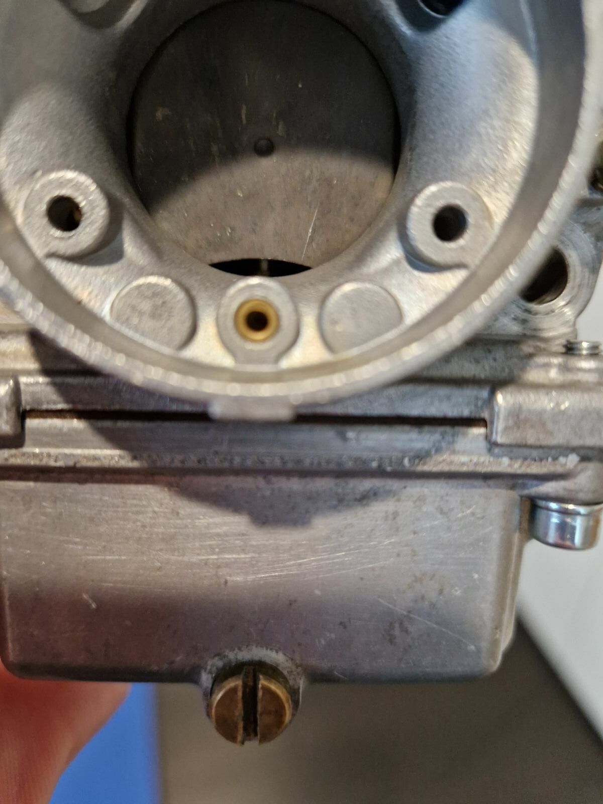

    Vergaser weiter durchgesehen. Alles sauber und durchgängig. Clips hängen in der zweiten Rille von oben.
    LL-Schrauben standen auf 1,5.

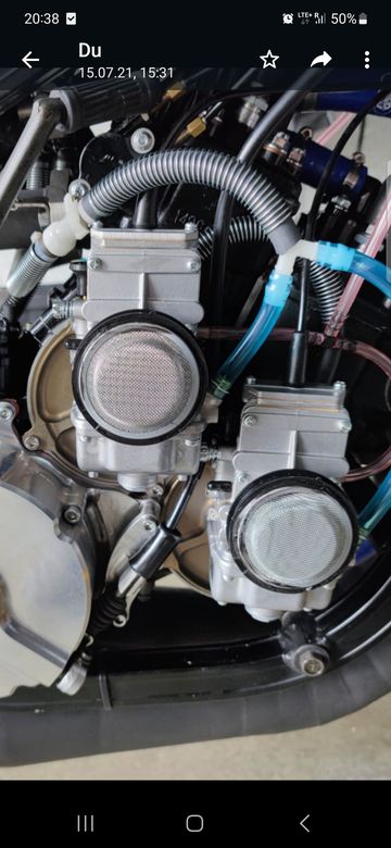

    Hat jemand ein Bild von den Flammsieben, damit ich weiß wonach ich suchen muß?
    Grüße von C.
  • Conni so sehen die aus. Habe kein Bild von der anderen Seite.
  • sind leider schwer zu bekommen, ich muss schauen ob ich dir einen Satz abgeben kann, sind nicht neu aber besser als nix. Ich schau morgen mal nach was ich noch so finde.
