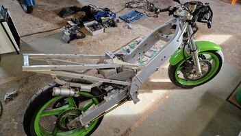

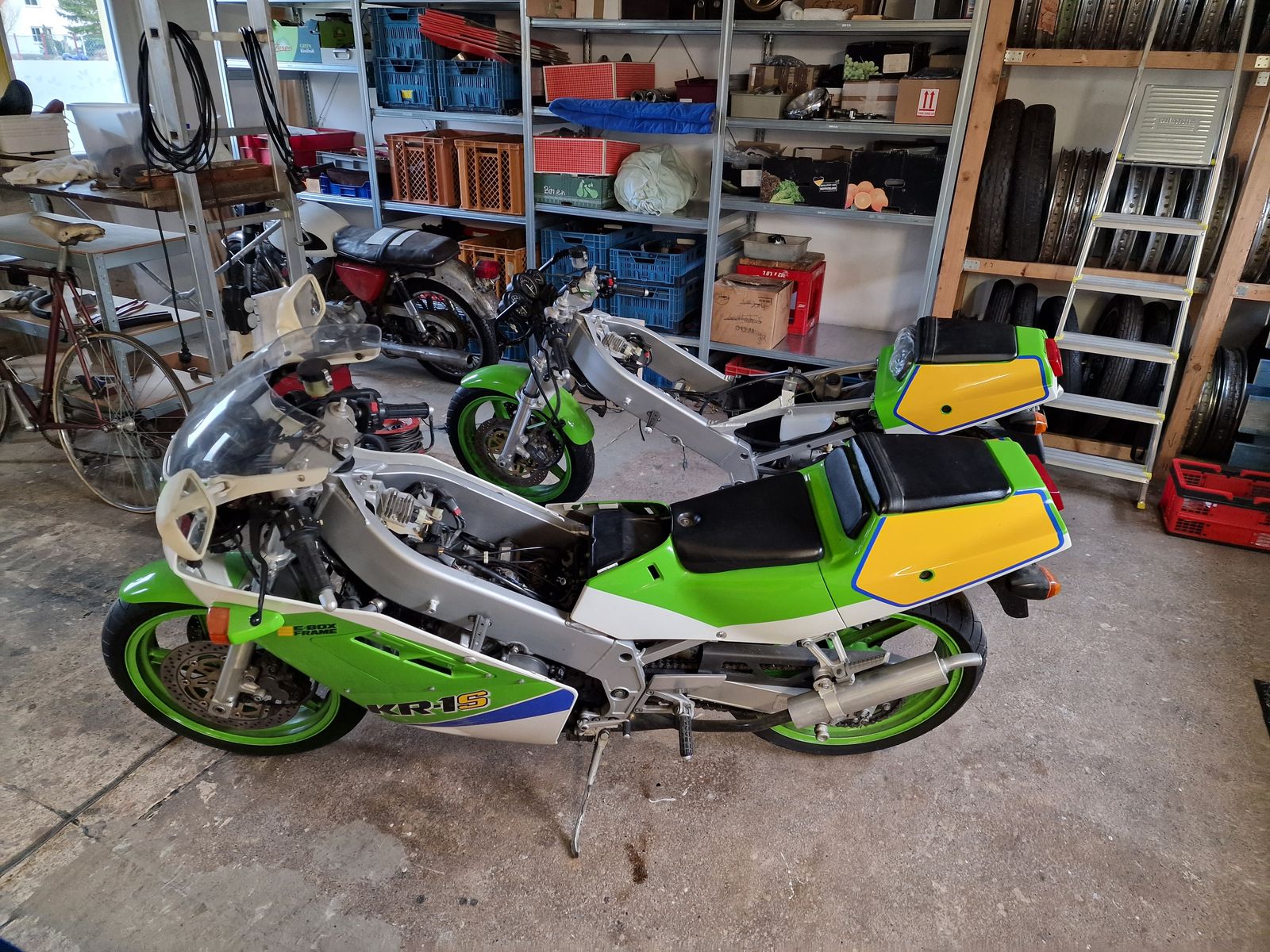

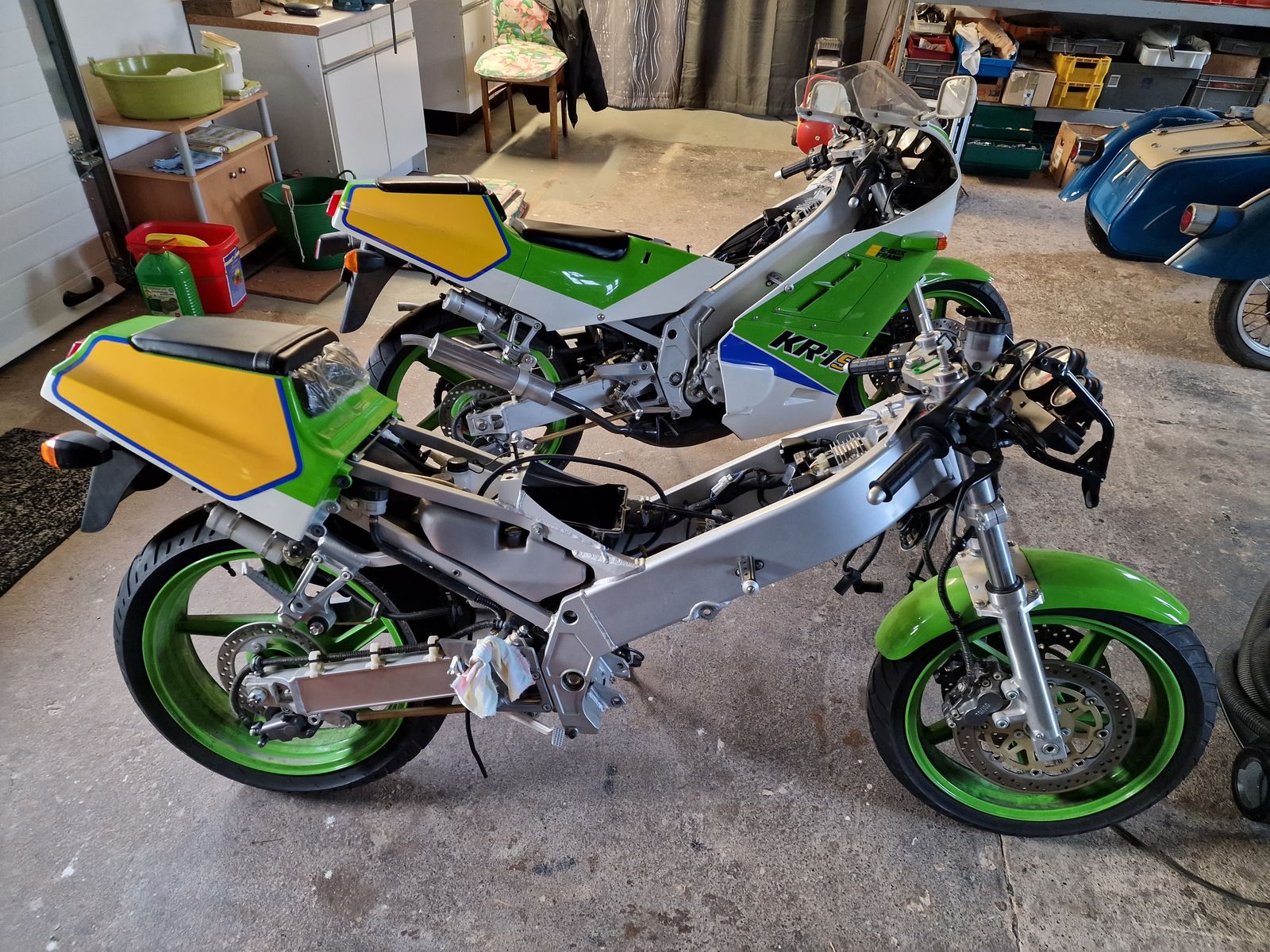

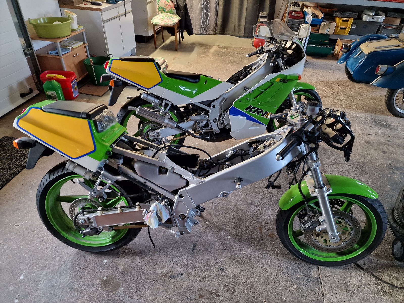

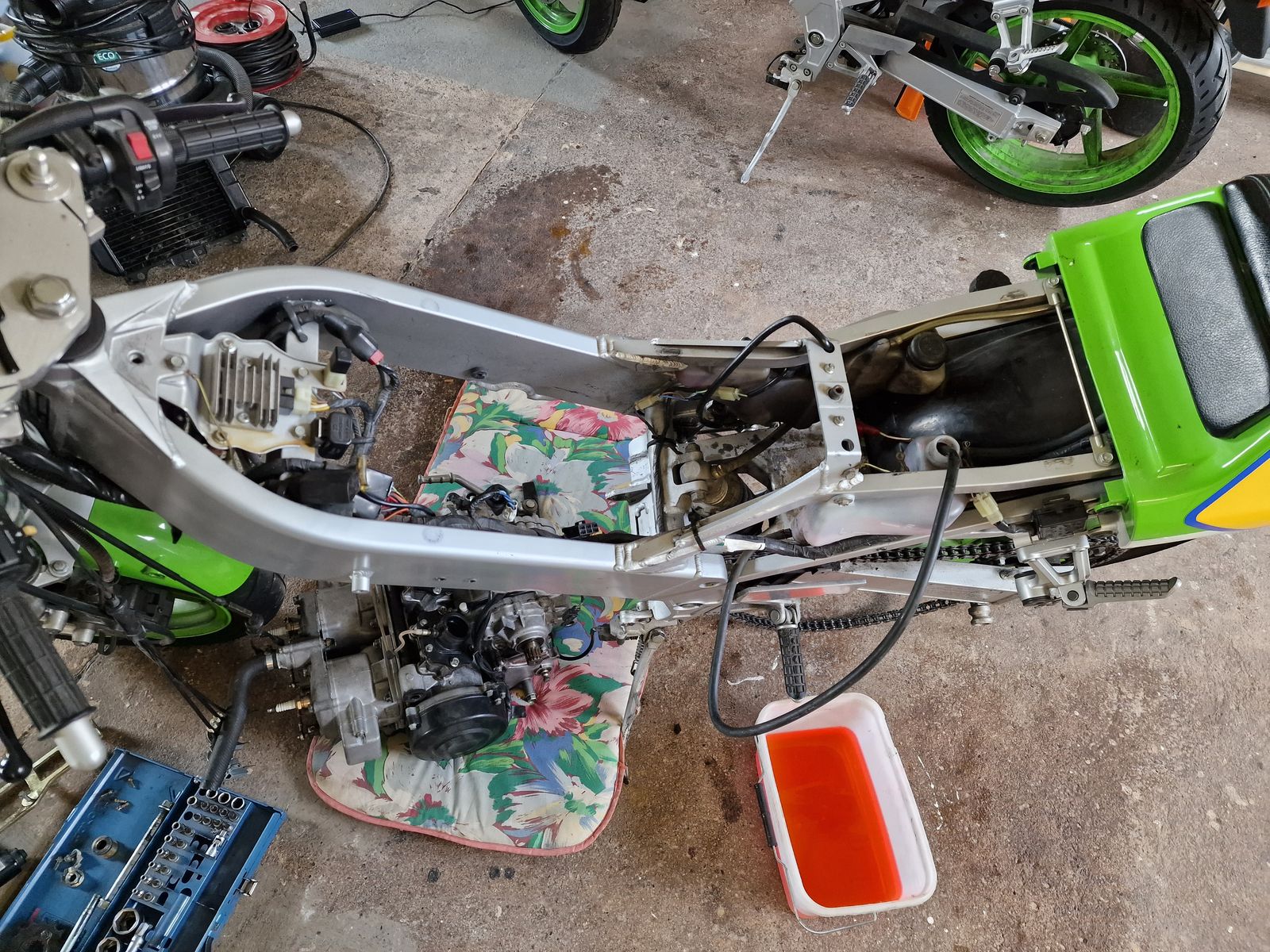

KR1S wieder auf die Straße bringen.
Die eine bin ich ein paar Jahre gefahren, die zweite hatte der Vorbesitzer zur Ersatzteilversorgung mit gekauft.
Ich will jetzt beide wieder fertig machen.
Dazu habe ich ein paar Fragen:

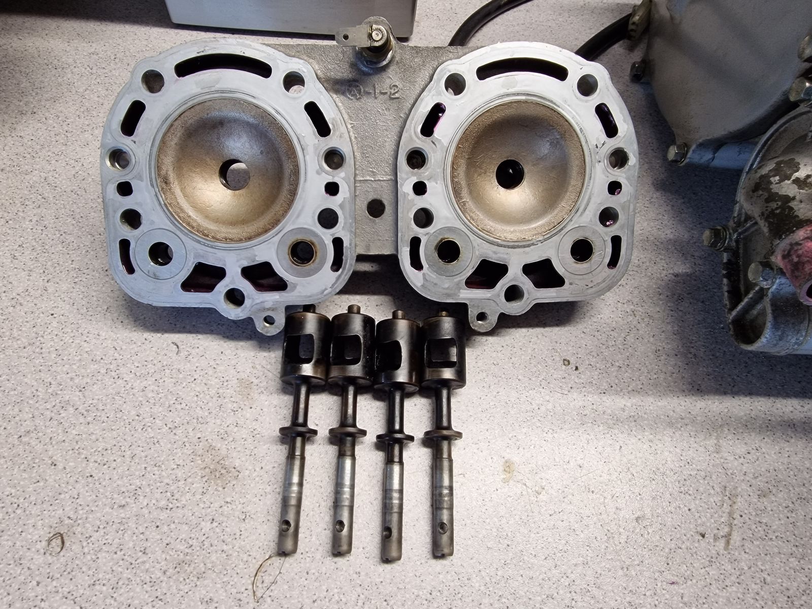

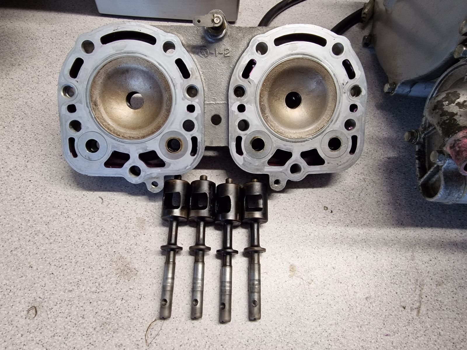

Gibt es bekannte Schwachstellen ? Ich habe damals mal einen Klemmer gehabt und bei dem Vorbesitzer sind die KIPS Ventile festgegangen
und der Servomotor hat dann bei mehreren davon die Wellen abgeschert. Ansonsten gab es keine Probleme.
Ich brauche für die Fahrmaschine ein neues Federbein. Wilbers biete gerade von YSS welche an. Gibt es noch andere oder vielleicht günstigere Quellen dafür ?

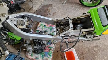

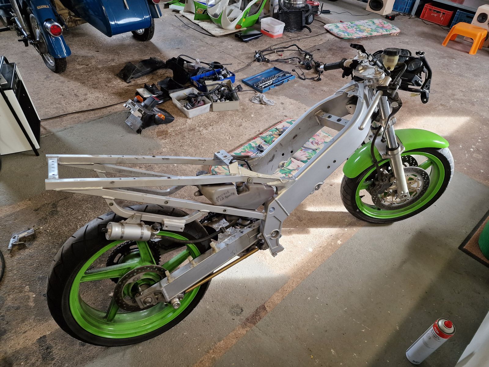

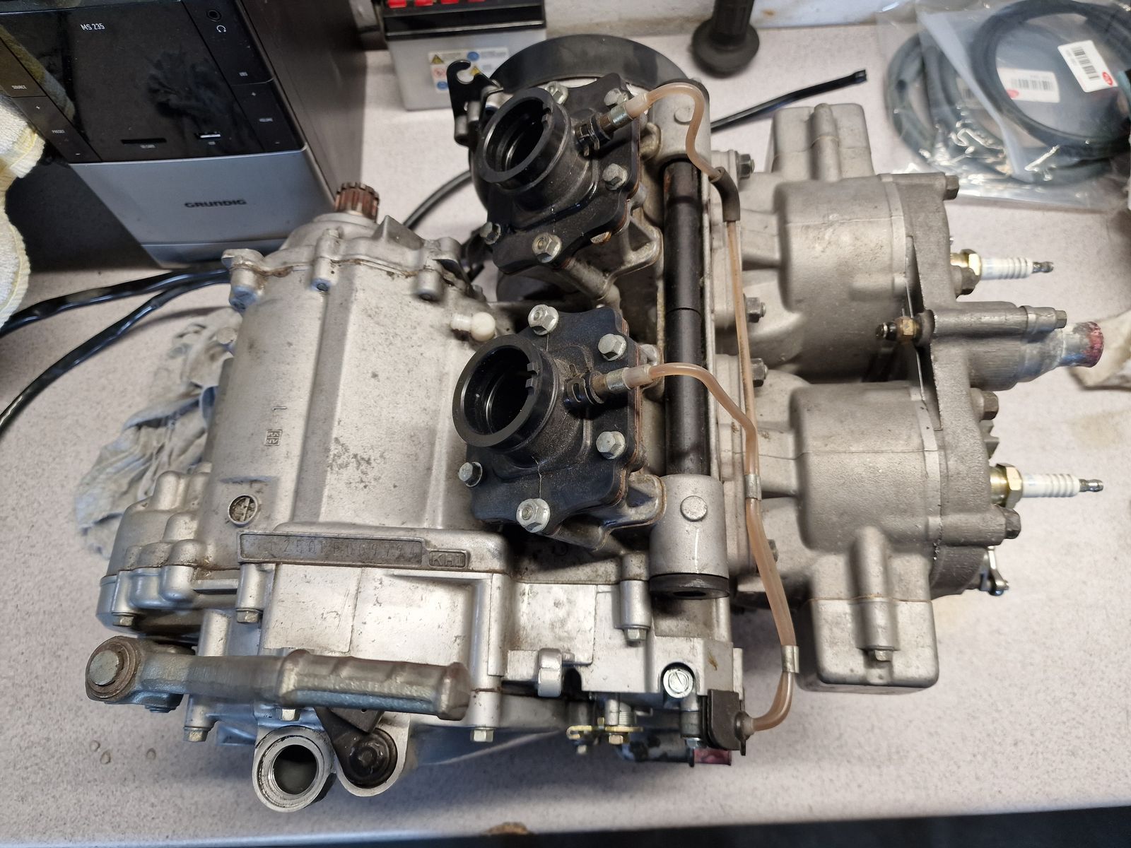

Ansonsten habe ich erstmal die erste angefangen zu zerlegen und Bestandsaufnahme zu machen
Cooles Projekt, sehr sehenswert!

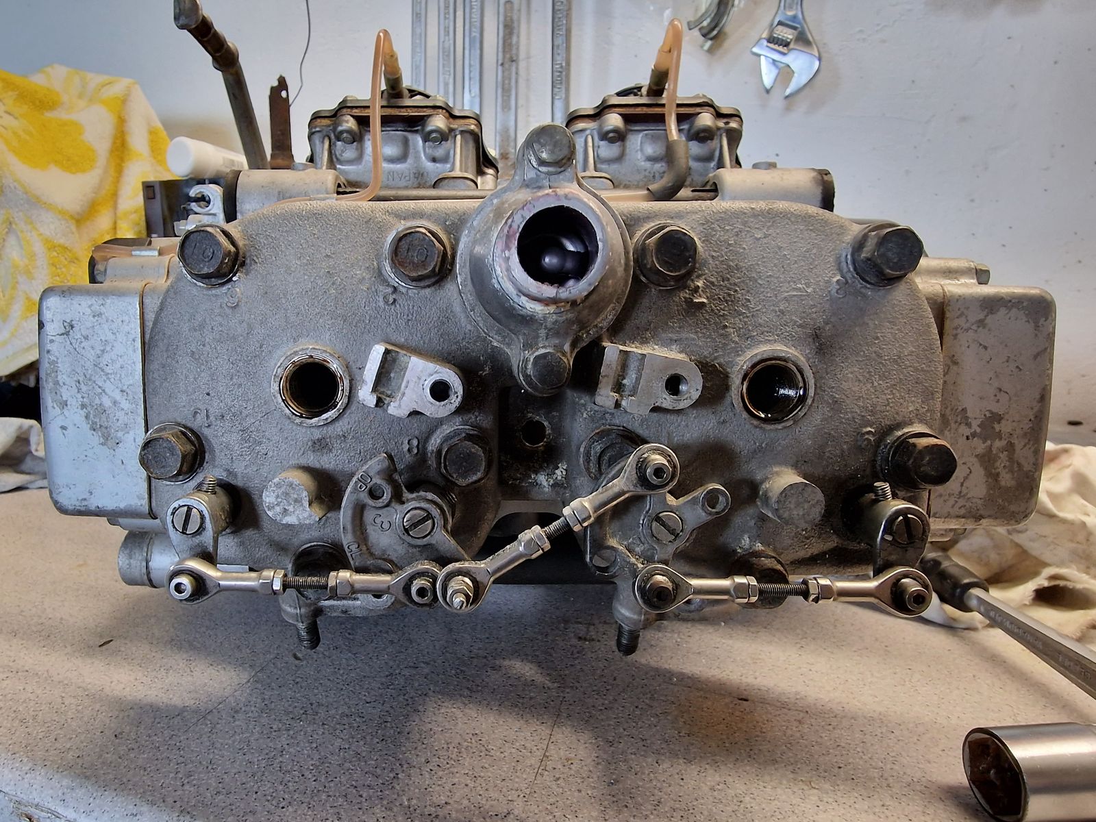

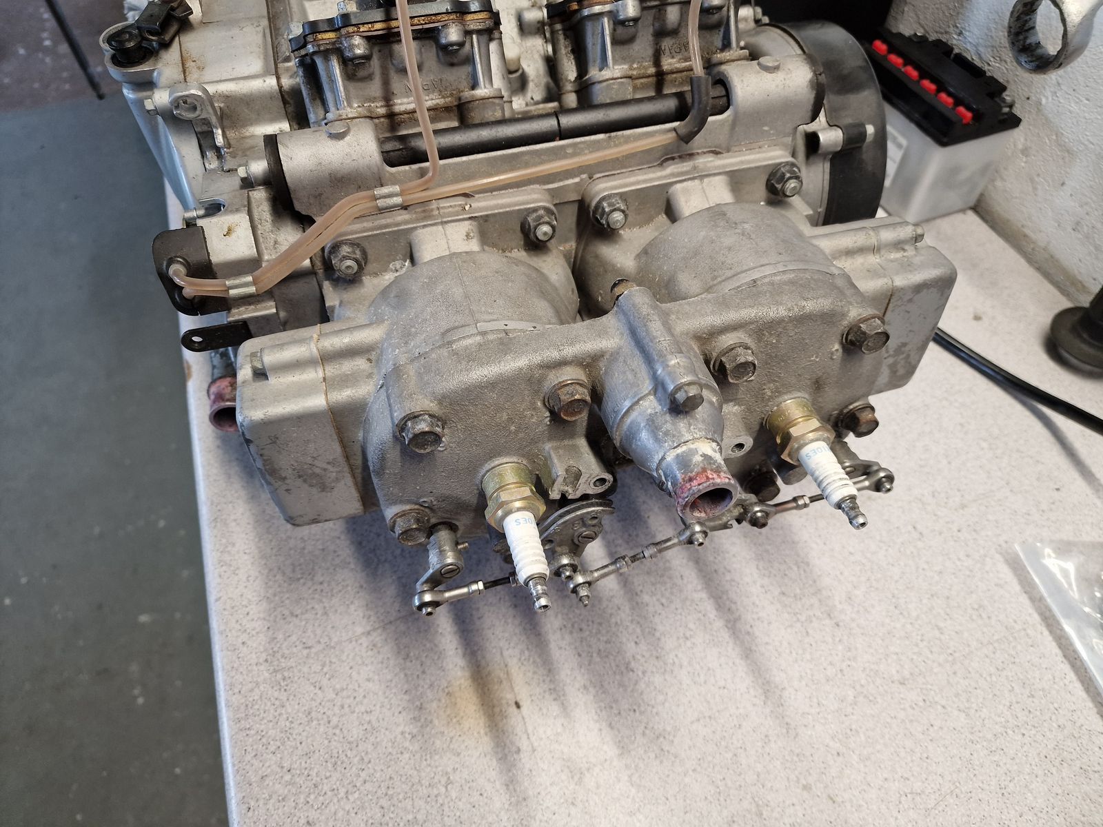

Gerne ein paar mehr Fotos von der KIPS-Technik.
Was ist da unter den Kappen an der Seite der Zylinder, sind das zusätzliche Resonatoren?

KIPS-Technik.
Das ist zusätzlicher Resonanzraum.
Mehr Bilder habe ich erstmal nicht vom KIPS System.
Bin Ostern wieder in der Werkstatt, da kann ich gerne noch mehr Bilder machen.

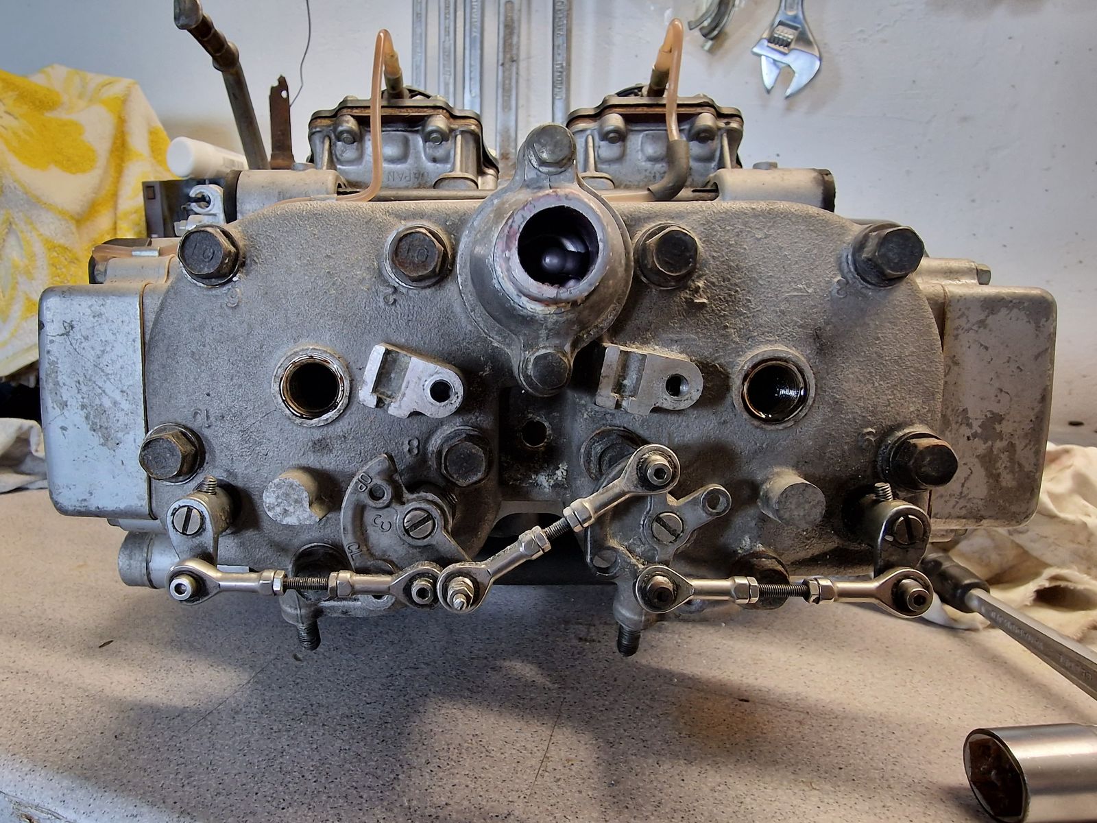

Ein leider normales Problem hast du bei deinen Walzen auch schon, wie ich es auf den Bilder sehe.
Der Wellendichtring arbeitet sich in dem Schaft ein.
Früher oder später sifft dir alles zu, weil es nicht mehr abdichtet.
Da helfen neue Simmerring auch nicht mehr, oder nur kurz.
Bei BDK sind welche zu bekommen,die härter sind. -
Bei BDK sind welche zu bekommen,die härter sind.Habe ich BDK schon gesehen. Befürchte da steht noch eine größere Bestellung an.
Auf Grund des Alters würde ich die Kurbellwelle gerne neu lagern und mit neuen Simmerringen bestücken.
