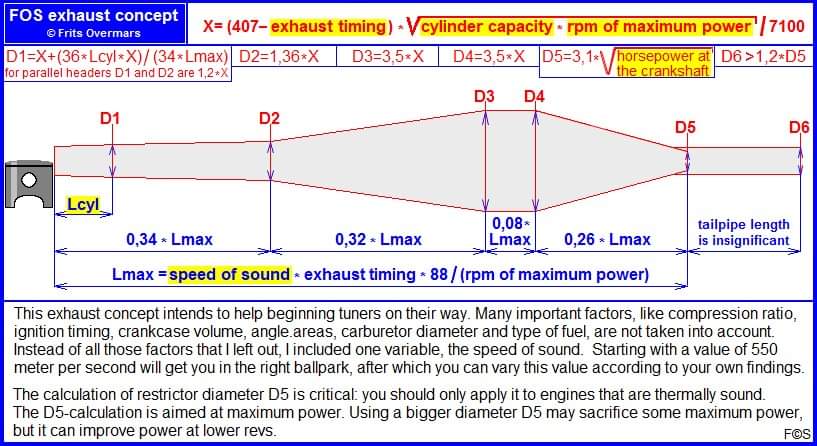

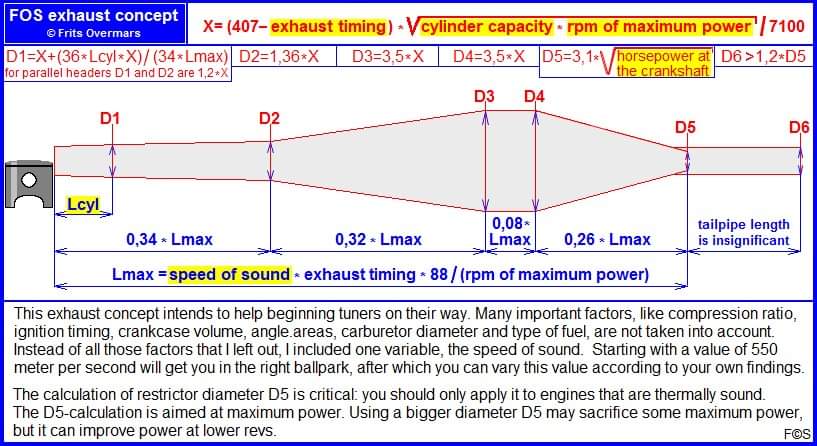

  • Ich habe aus Gründen der Faulheit den Krümmer nicht vom Konus getrennt. für den groben überschlag nach resonanzlänge reichts. Auslasskanal habe mit 46,5mm gerechnet. Auspuff Software habe ich den Auspuffrechner 2.7, den Two Stroke Wizard und den besten von allen, den Frits Overmars exhaust Calculator V1.0 (Die Formeln in der angehangenen Grafik sind der Kalkulator :face_with_tears_of_joy: )
    Die Anlagen sind leider gerade In aller Welt verstreut und ich kann nicht nachmessen.
  • Danke Bodo!
    Ich muss mal auf die Suche nach dem Frits Overmars exhaust Calculator gehen und versuchen nachvollziehen was er sich dabei gedacht hat :slightly_smiling_face:

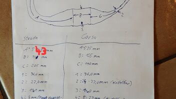

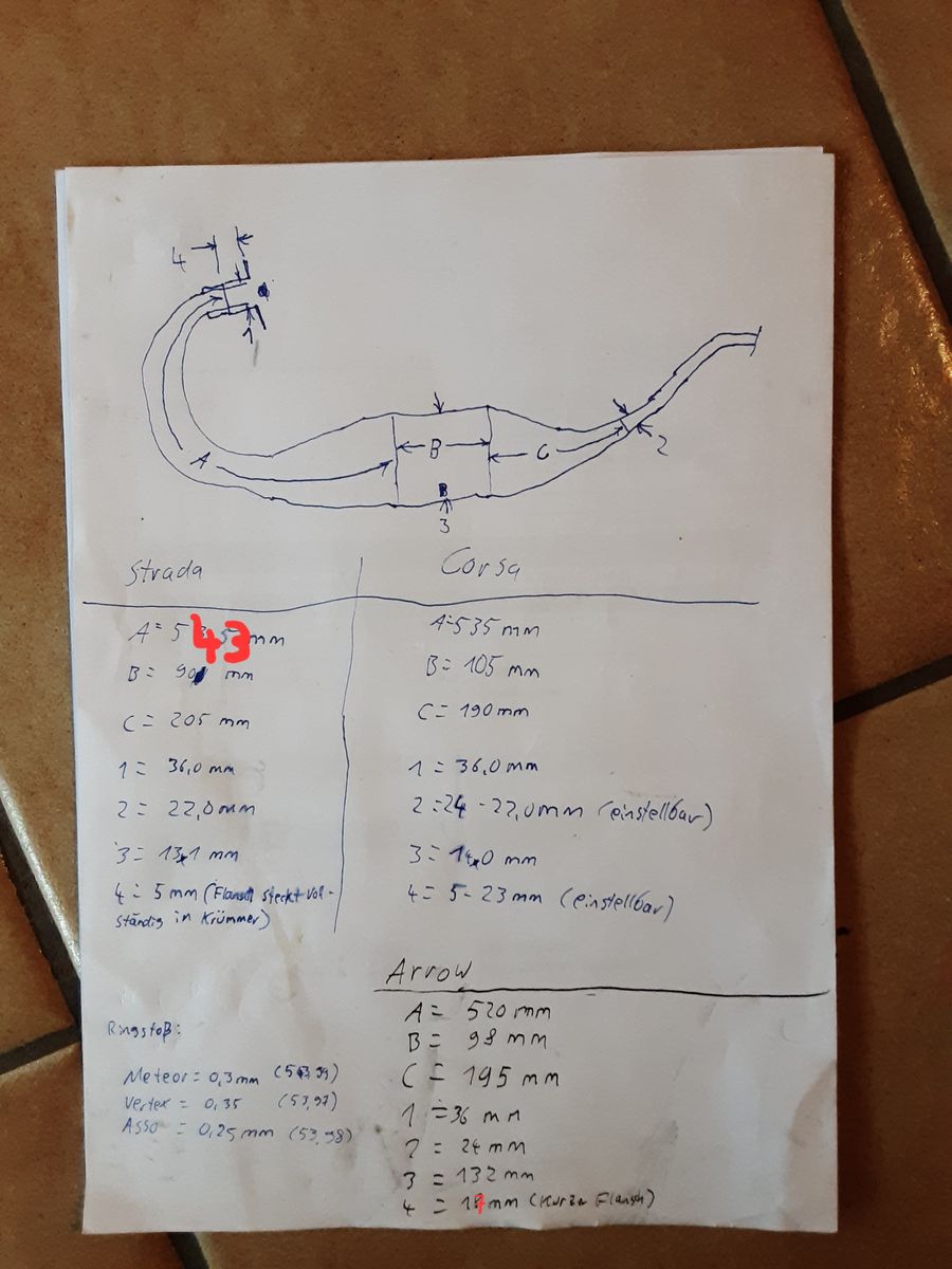

  • Roland E hat einen schönen Beitrag in der SP Dokumentation geteilt mit der Bemaßung des SP Auspuffes, mit 770mm Resonanzlänge interessannt drehzahlfreudig ausgelegt im Gegensatz zur Jolly SP mit 787mm (gemessen ab Mitte Gegenkonus)
  • :thumbs_up_medium_light_skin_tone: ... gibt's den Bericht noch in etwas besserer Qualität.
    Habe in den Beitrag der genannte Dokumentation geschaut, aber ich habe keine facebook (will ich auch nicht) und kann das nicht in besserer Qualität aufrufen :anguished_face:
