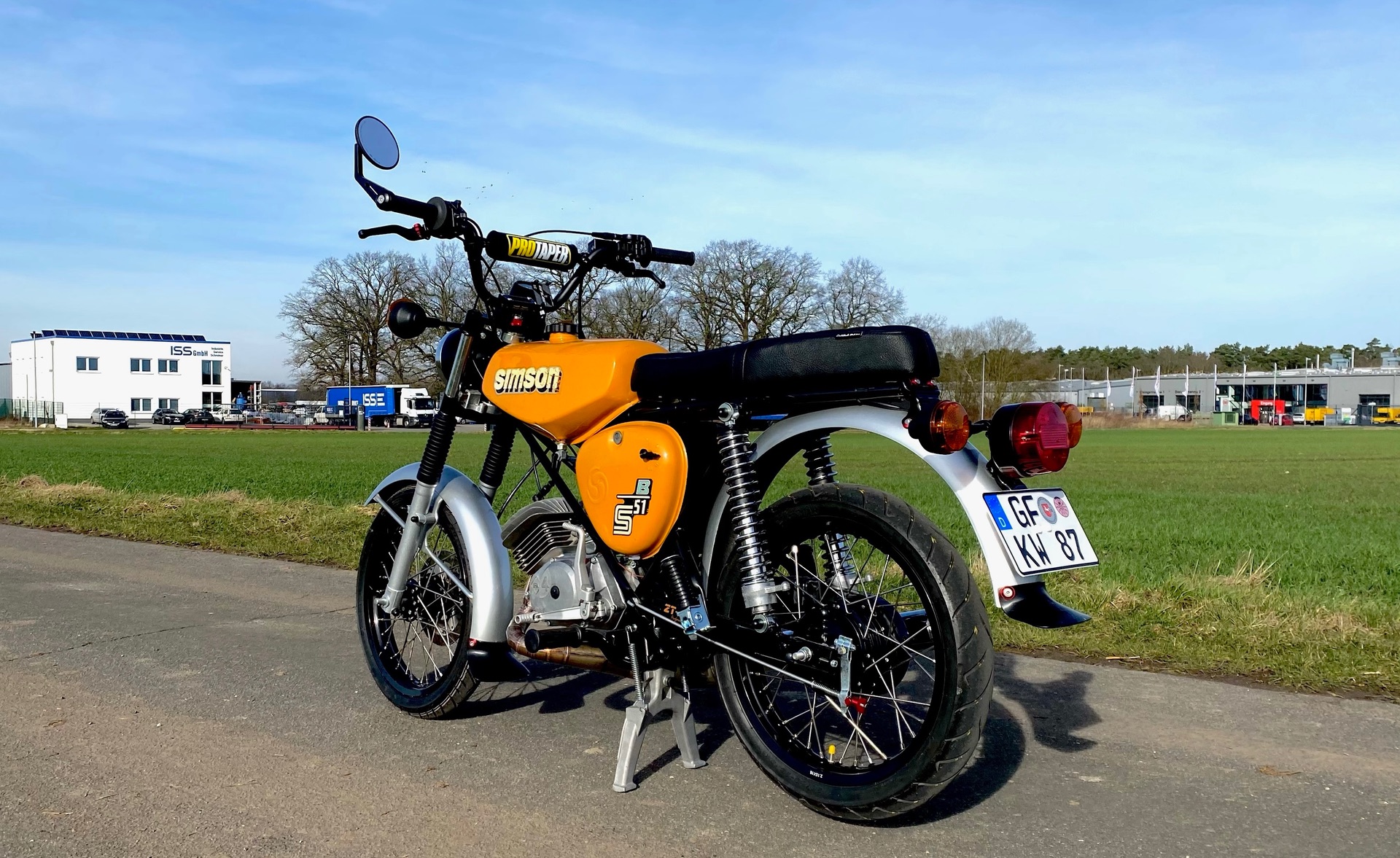

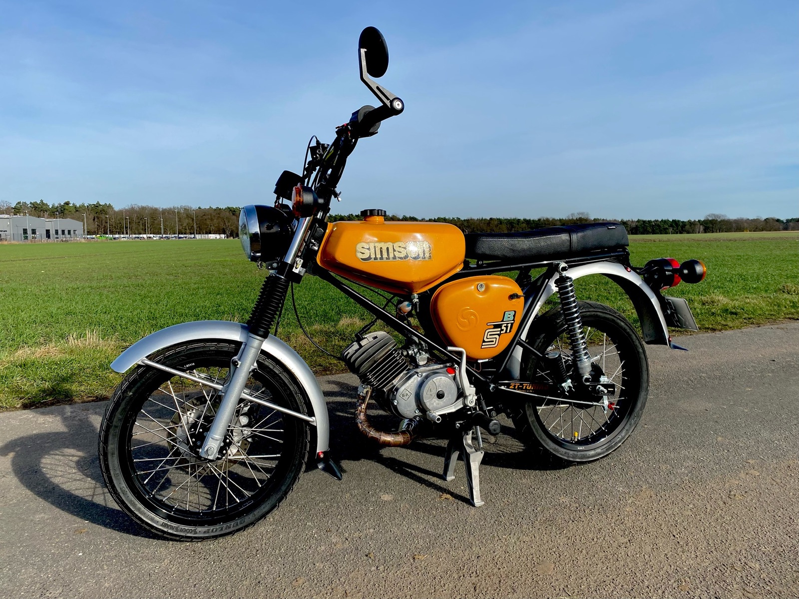

Dann kann ich ja mal mein letztes Projekt vorstellen bevor ich zu Aprilia gewechselt habe.
Basis S51 Baujahr 1989.
Umbau zum Leichtkraftrad mit eingetragenen 15ps und 106kmh vmax.

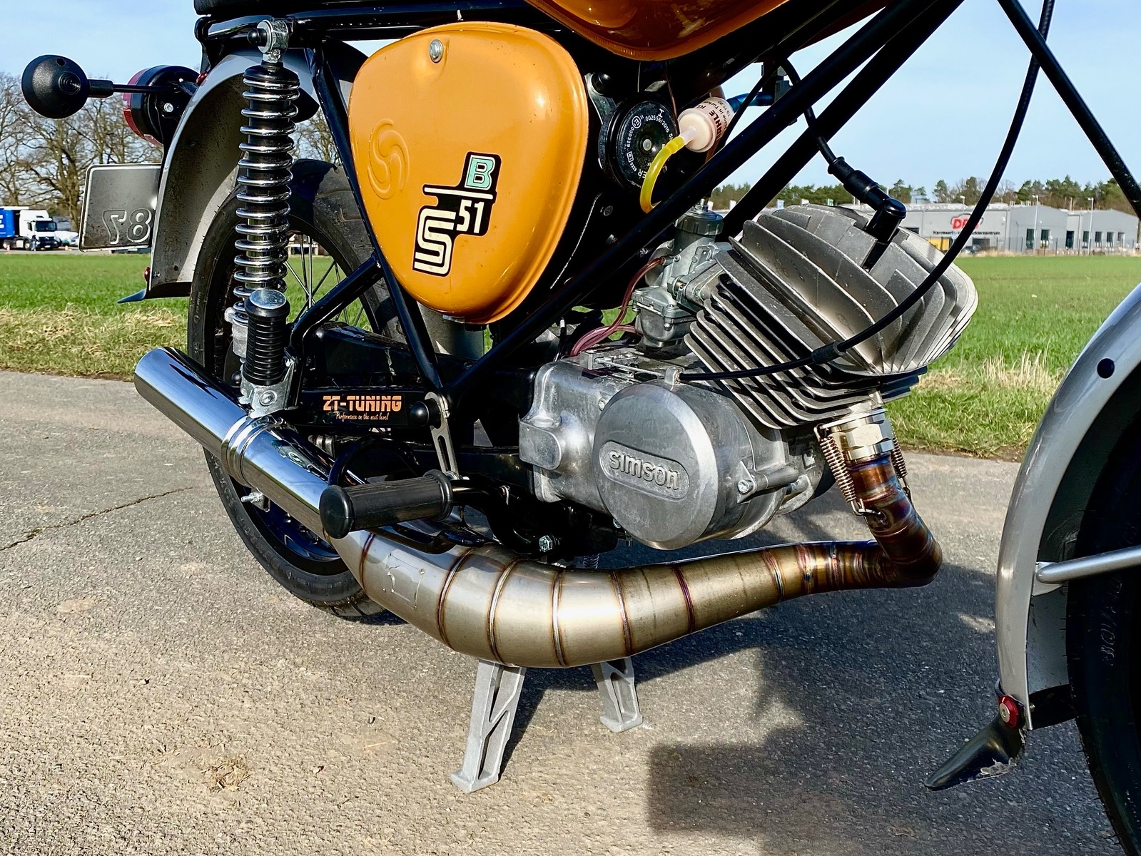

Motor:
95ccm grauguss 4 Kanal bearbeitet
5 Gang Ronge / Rzt Getriebe
Mikuni VM24
Adler Tech Überflieger 85
RZT Delta19 Zündung
Natürlich alles eingetragen, wirklich alles.
Leistung war am Ende etwas mehr 😬
Viele Details die von der norm abweichen.
Hat mir super viel Spaß gemacht das ganze umzusetzen. Mittlerweile verkauft, sollte im Münchener Raum stehen / fahren.
