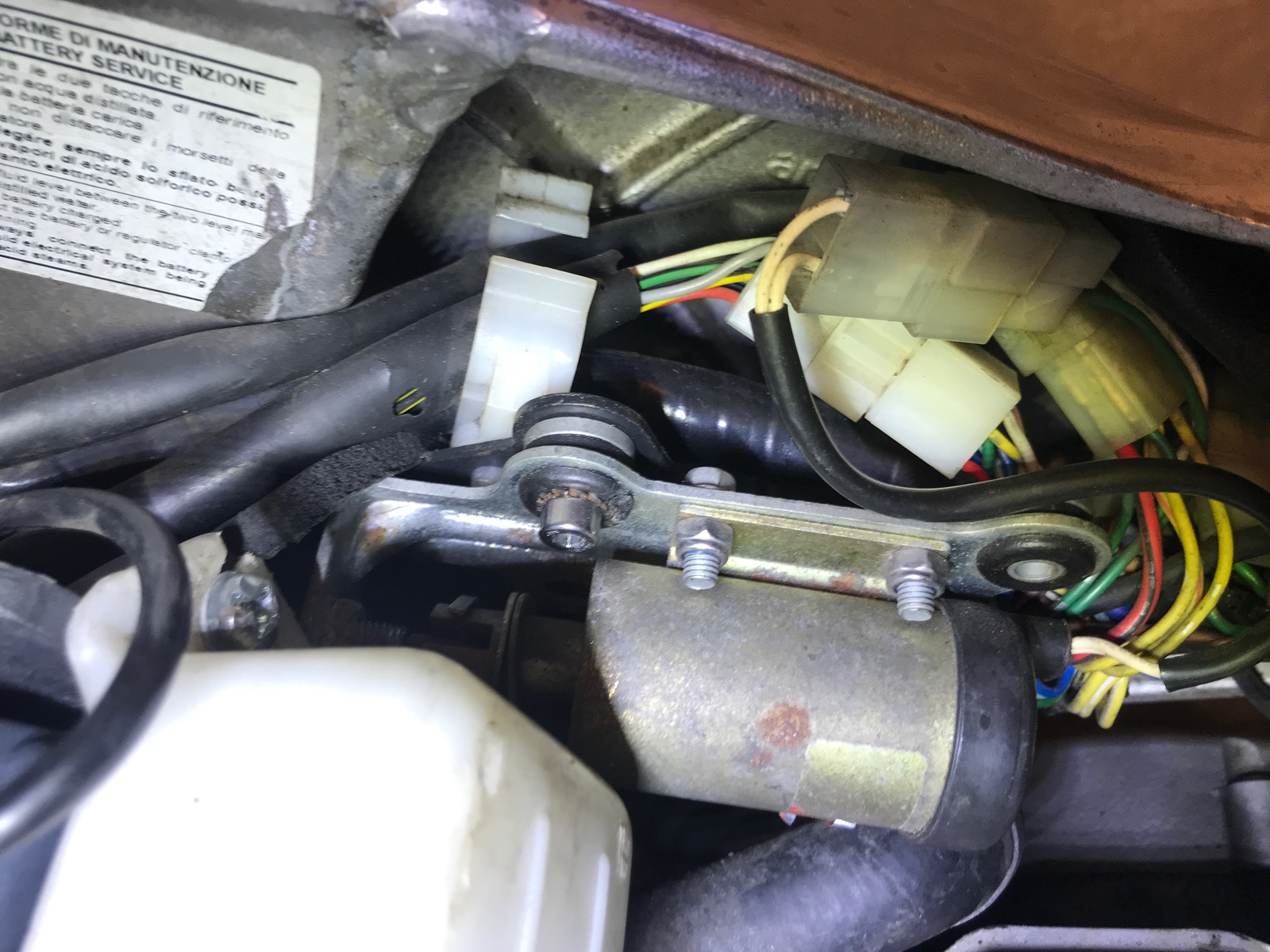

Der Soleniod gehört eigentlich weiter vorne montiert, neben dem Ausgleichsbehälter. Da ist der zweite Anschraubpunkt. Funktioniert aber übergangsweise höchstwahrscheinlich auch so.

Du hast mit deiner Aussage vollkommen recht . Der Solenoid war einfach zu weit von seinem ursprünglichen Platz montiert worden . Jetzt sitzt er wieder richtig
