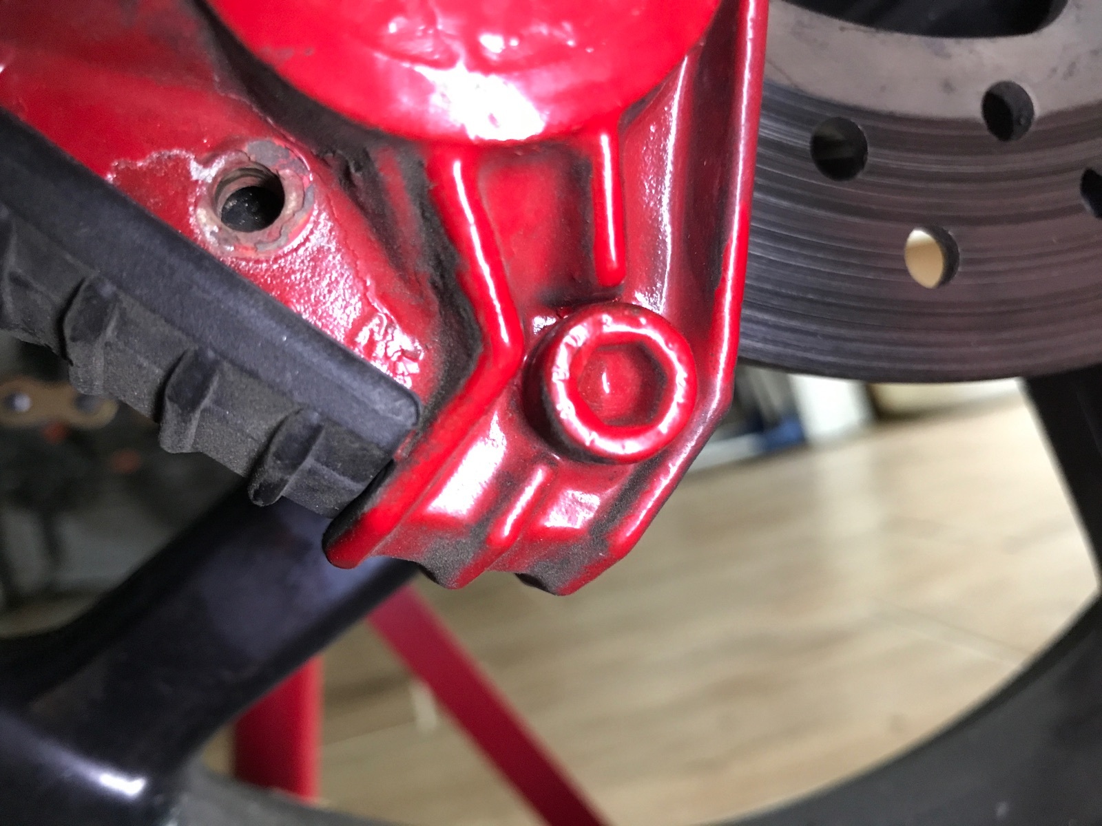

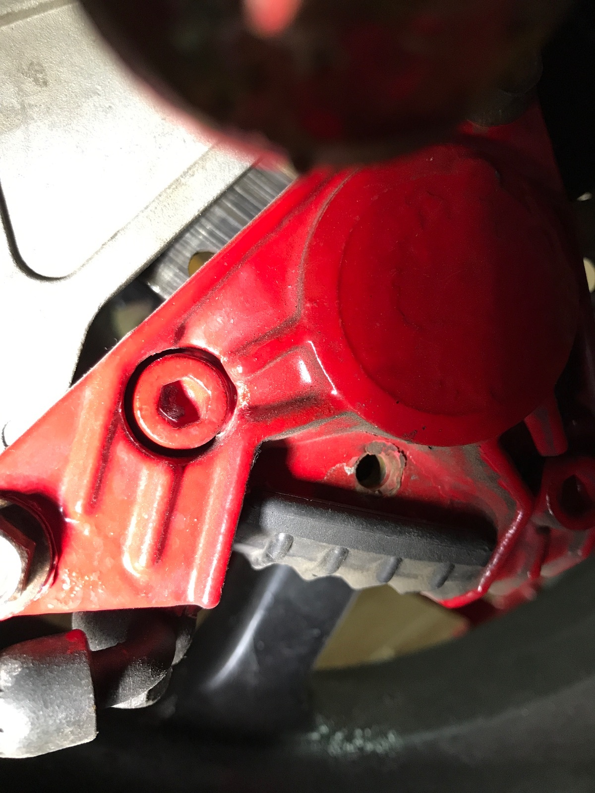

  • Nach der letzten Ausfahrt wollte ich ein paar Bilder machen und bin um die Aprilia herumgelaufen .Dabei stellte ich mit erschrecken folgendes fest. Hat schonmal jemand sowas gesehen ? Beschädigung der Felge (spürbare Vertiefung) war vor Fahrtantritt nicht vorhanden bzw, kein Ruck oder sonstiges gespürt. Ist für mich nach wie vor ein Rätsel was dies gewesen sein könnte.
    Ist der Bremssattel noch da, wo er hin gehört und fest? Sieht mir start nach Kontakt mit selbigem aus.
  • Ich habe mir einen gebrauchten Bremssattel mit Bolzen/Clips besorgt und eingebaut ,somit ist die Bremse erstmal wieder i.O
