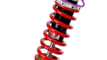

Das Zubehörfederbein, welches seit sechs Jahren gut in meiner Rg500 funktionierte, ist auf etwas eigenartige Weise undicht geworden.
Die Verschraubung der oberen Aufnahme hat sich gelöst (siehe Bild)
Dadurch ist Gasdruck und Dämpferöl ausgetreten. Diese Verschraubung ist scheinbar auch nicht gegen Verdrehung gesichert.
Wenn man die Federvorspannung durch drehen der Kranzmutter ändern möchte, erzeugt man ja eine gewisse Kraft. Die Drehkraft wirkt ja ebenso auf die obere Verschraubung und könnte diese lösen. Vermutlich ist das bei mir passiert (obwohl ich die Federvorspannung lange nicht mehr angefasst habe und die Undichtigkeeit erst jetzt auftrat).
Ich stelle mir gerade die Frage, ob die nicht vorhandene Verdrehsicherung ein Konstruktionsfehler ist, oder ist das immer so?
