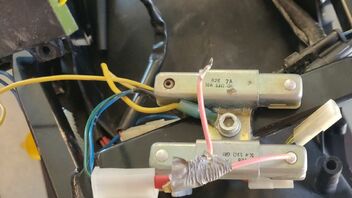

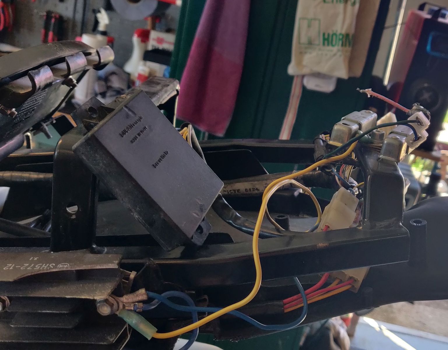

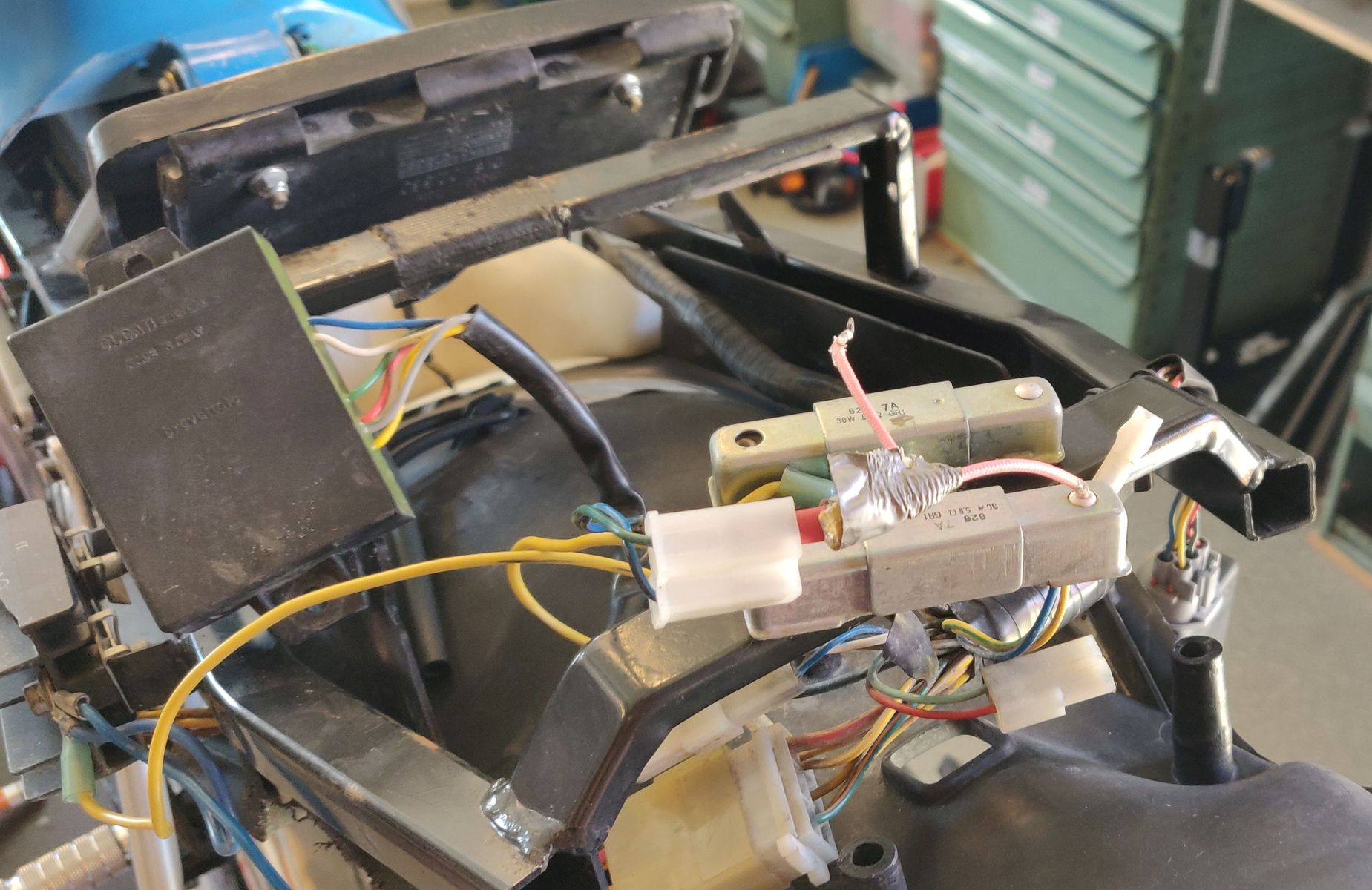

  • Ich habe letztens meine EX-Junior Cup in Betrieb nehmen wollen. Motor ist auch angesprungen, irgendwann fing er an zu stottern und ging aus.
    Dabei habe ich mir dann noch den Arm an den Widerständen verbrannt. Anscheinend hat sich das rosa farbene Kabel ausgelötet.
    Schaut doch bitte mal die Bilder an. Wer kann mir zu dem Elektrogebastel einen Tip/Hinwis geben was das sein soll.
    Danke Ronald
  • Der Widerstand ergibt für mich keinen Sinn, er belastet den Gleichstromkreis mit 70 Watt, einen Tieferen Sinn sehe ich nicht dahinter, vermutlich hatte der Erbauer Angst um den Gleichrichter/Regler, der bei null Last und Vollgas theoretisch am schwersten arbeiten muss.
    Das ding kann raus, der Gleichrichter kommt mit null Last und Vollgas prima klar.
    Das Gestotter wird eine andere Baustelle sein
