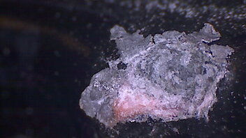

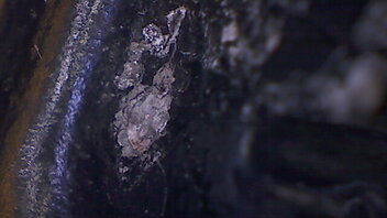

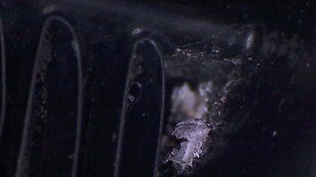

  • Vor einiger Zeit habe ich den Kühler meiner TZR250 3MA getauscht. Leider musste ich feststellen das der alte Kühler an mehr als fünf Stellen undicht ist. Optisch sieh es so aus wie von innen nach außen aufgeplatzt. Im Innern fand sich noch einen gallertartige Masse.
    Bevor jetzt die Frage nach dem Kühlmittel kommt: Ja, es war welches drin und zwar das Gleiche wie in meiner anderen 3MA. Der Kühler hat aber keinerlei solcher Schäden.
    Hat jemand eine Idee was da passiert ist?
  • Von innen nach aussen passiert das wenn Silikathaltiger und Silikatfreier Kühlerfrostschutz gemischt wird, oder ganz ohne Frostschutz gefahren wird. Sieht man oft an alten Alu Zylinderköpfen/Blöcken, da sind dann die Kühler aber meistens noch aus Messing, somit kommt das nicht am Kühler zu tragen.
    Von außen nach innen ganz normal bei Gebrauch mit Straßensalz oder auch Seewasser bei der Verschiffung.
  • Danke für eine mögliche Erklärung. Gemischten Frostschutz kann ich allerdings ausschließen.
