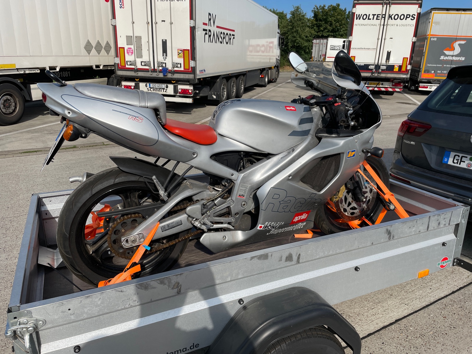

Hier noch mal ein kurzes update.

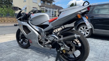

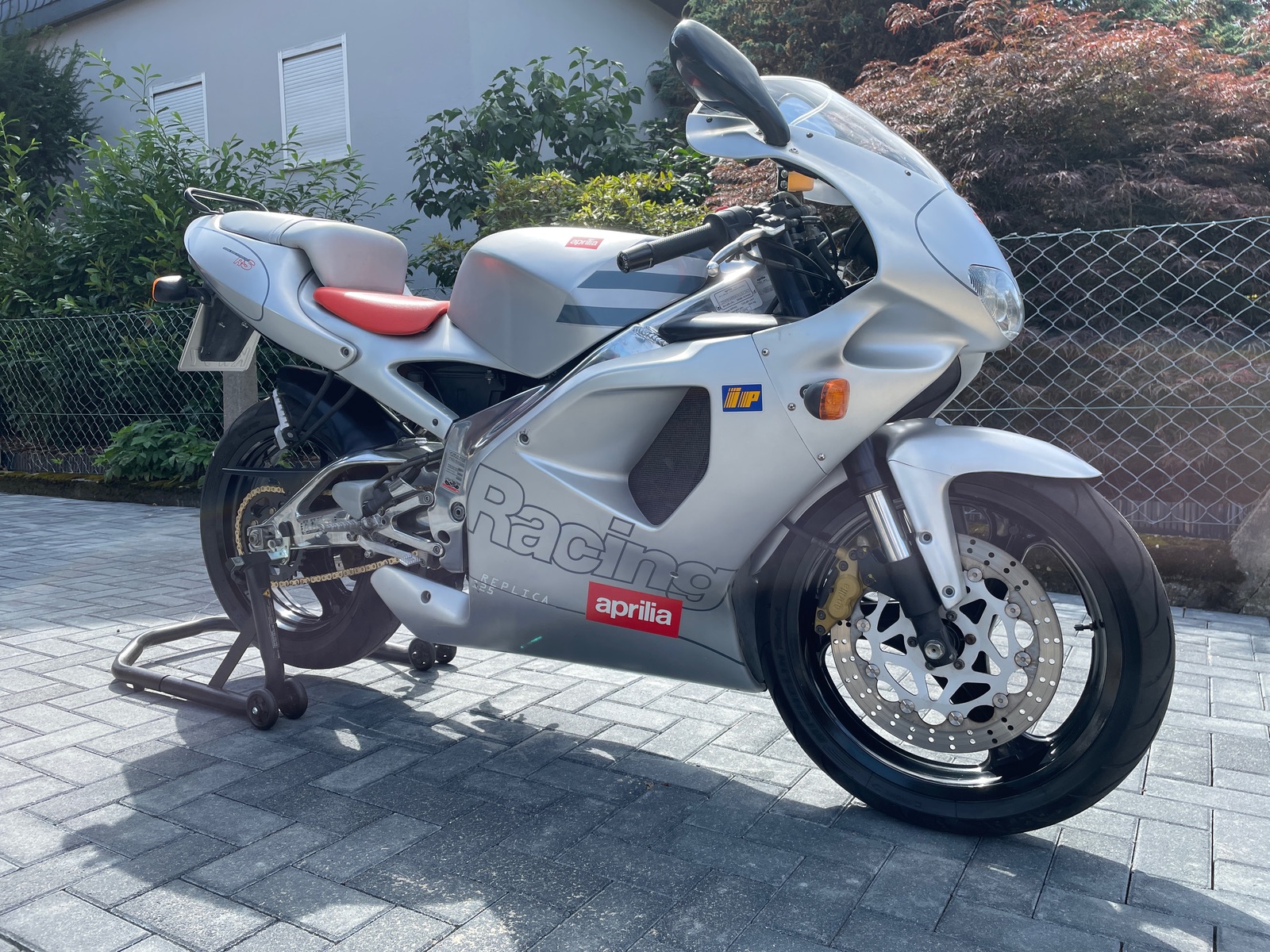

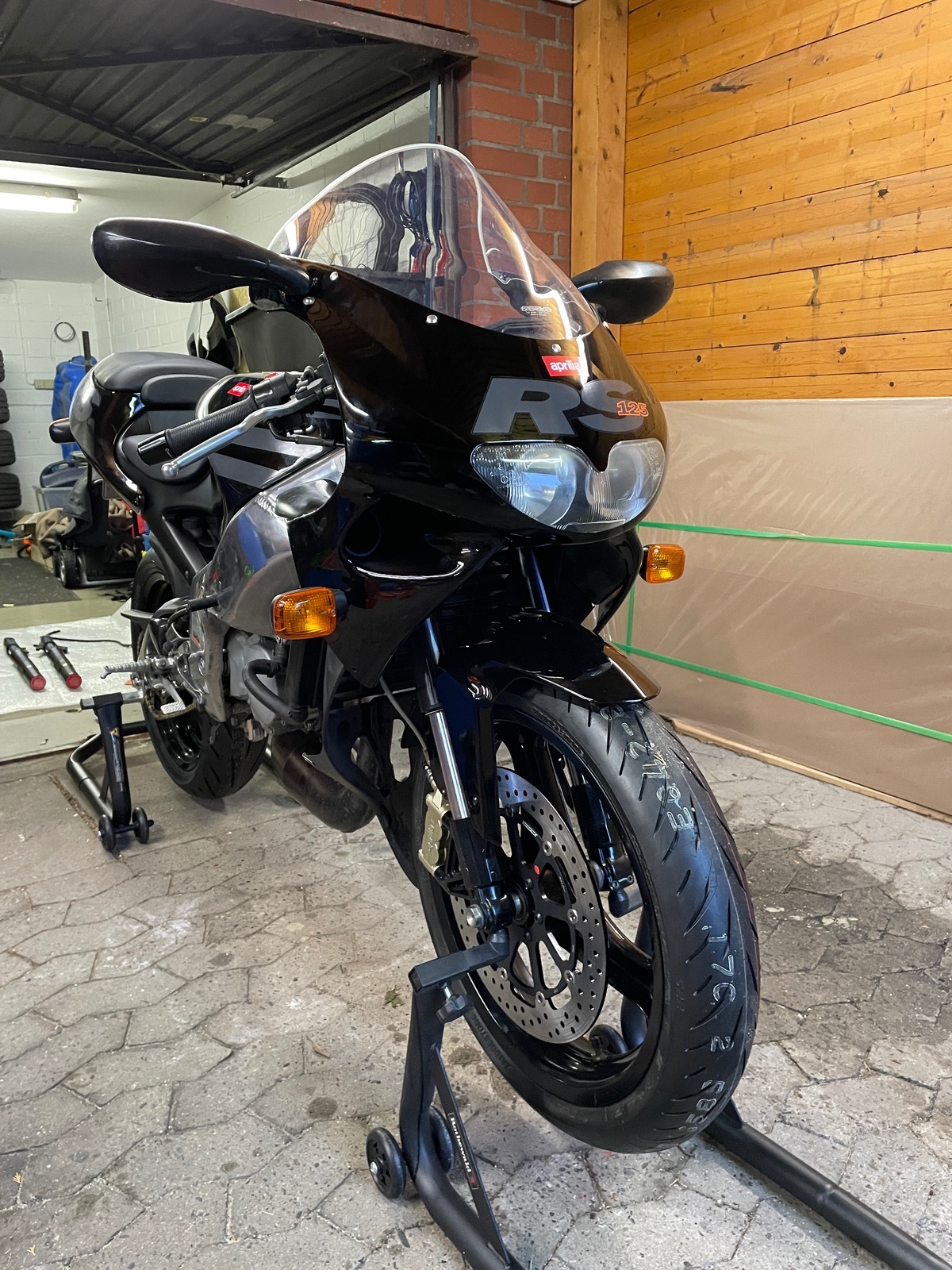

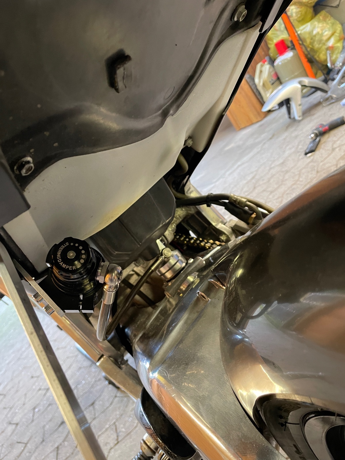

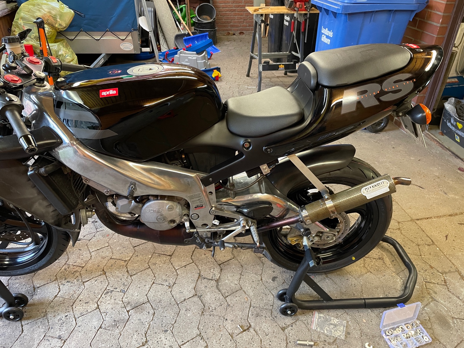

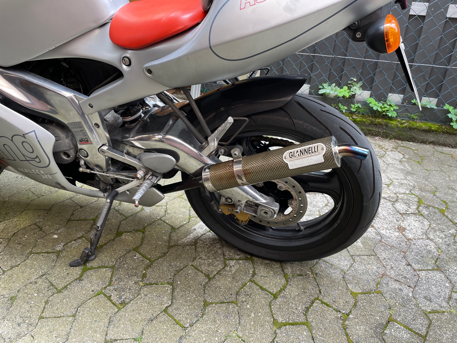

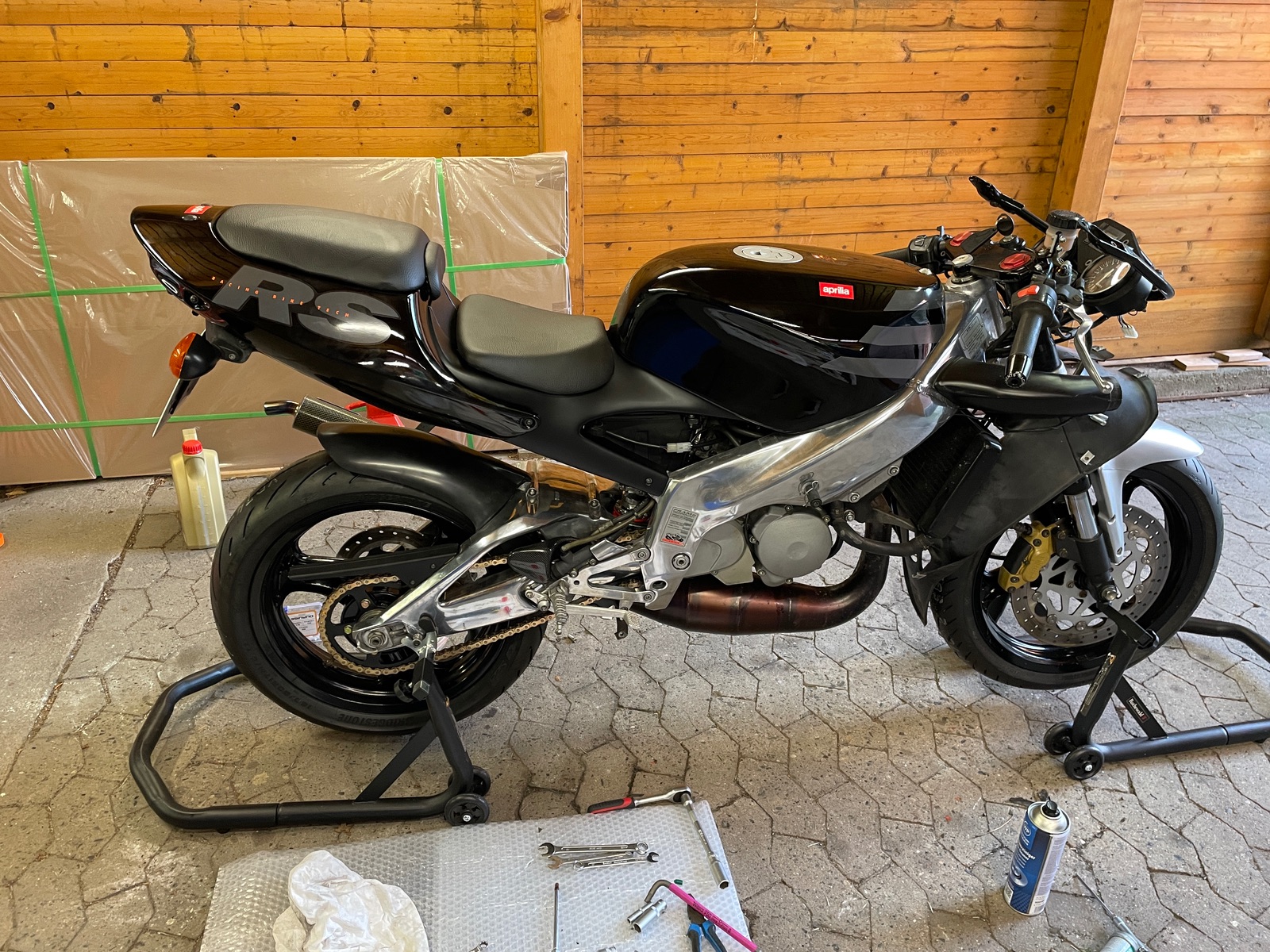

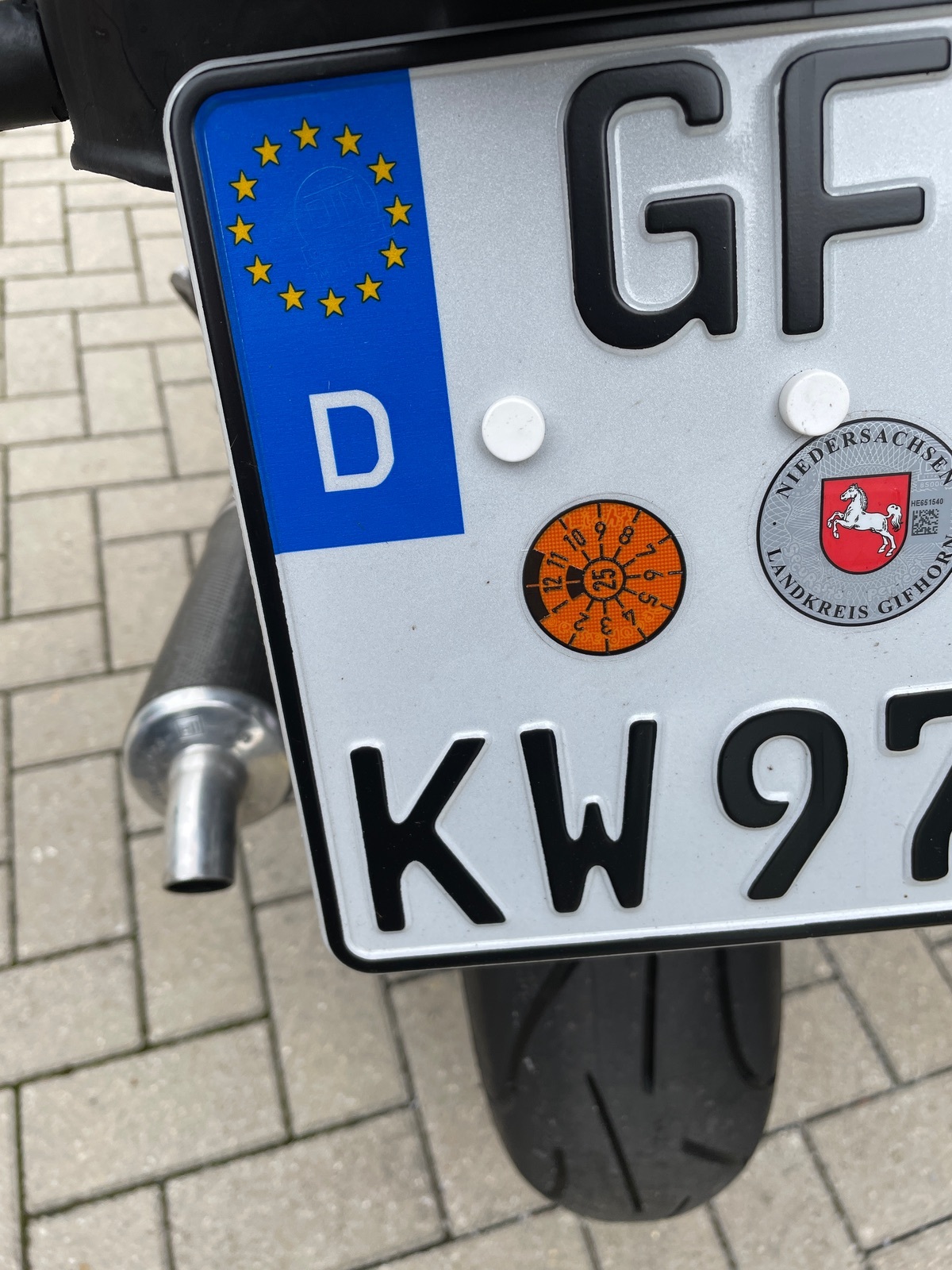

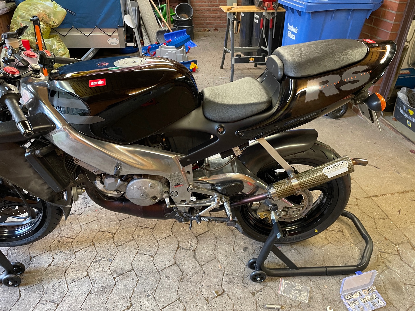

HU ohne Mängel bestanden. Das hat mich schon mal gefreut. Ansonsten ist die Giannelli jetzt verbaut, der Ansaugstutzen von Viktor ist drauf, ein neuer durchlässigerer Luftfilter auch.

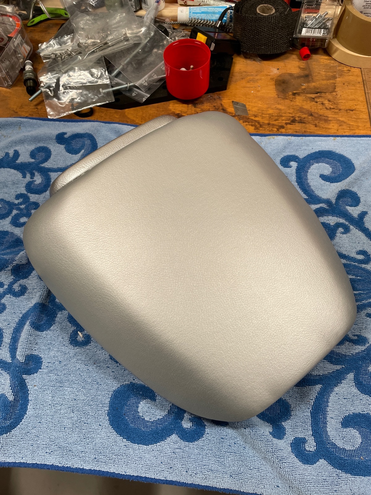

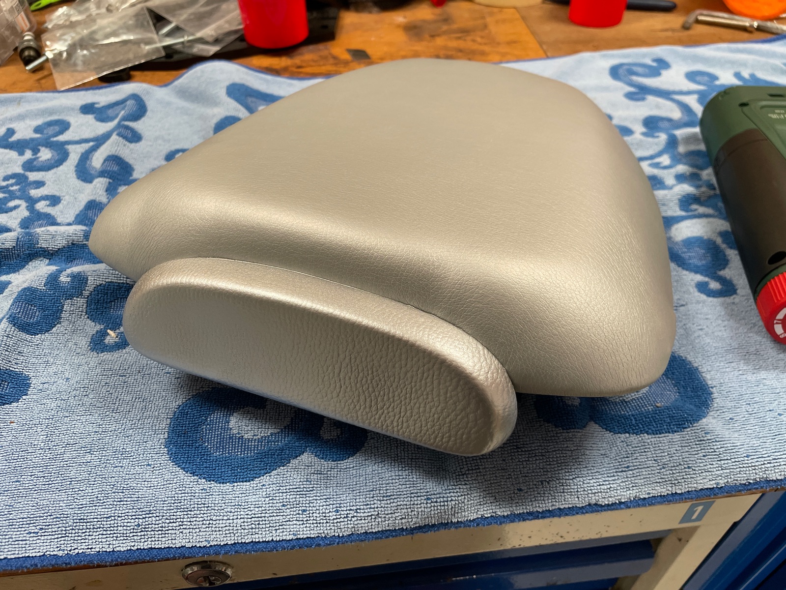

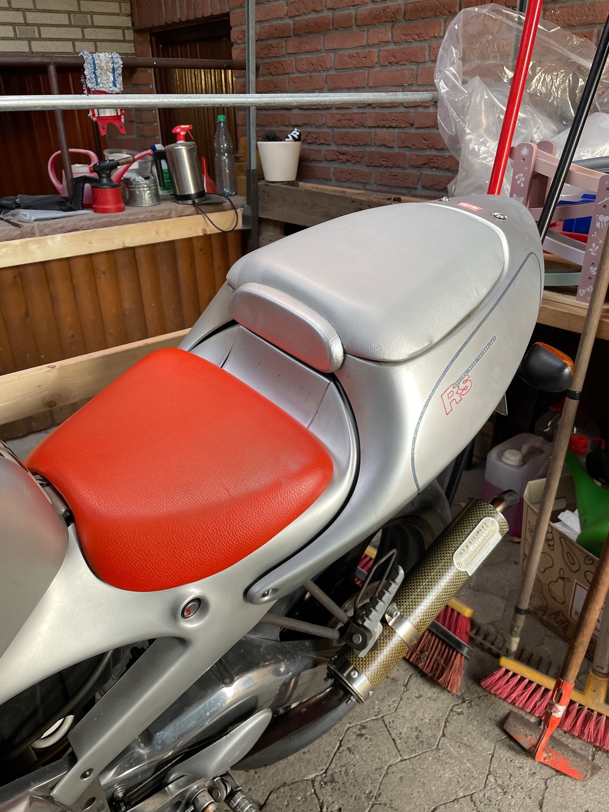

Soziussitz habe ich mit einen kurzen besorgt und diesen an die Romboni angepasst und neu bezogen. Jetzt hab ich da auch deutlich mehr Platz 😅
Verwendet habe ich den langen Flansch, weiß nicht ob der kurze da noch mal was holt im überdrehverhalten? Vll teste ich das noch mal…

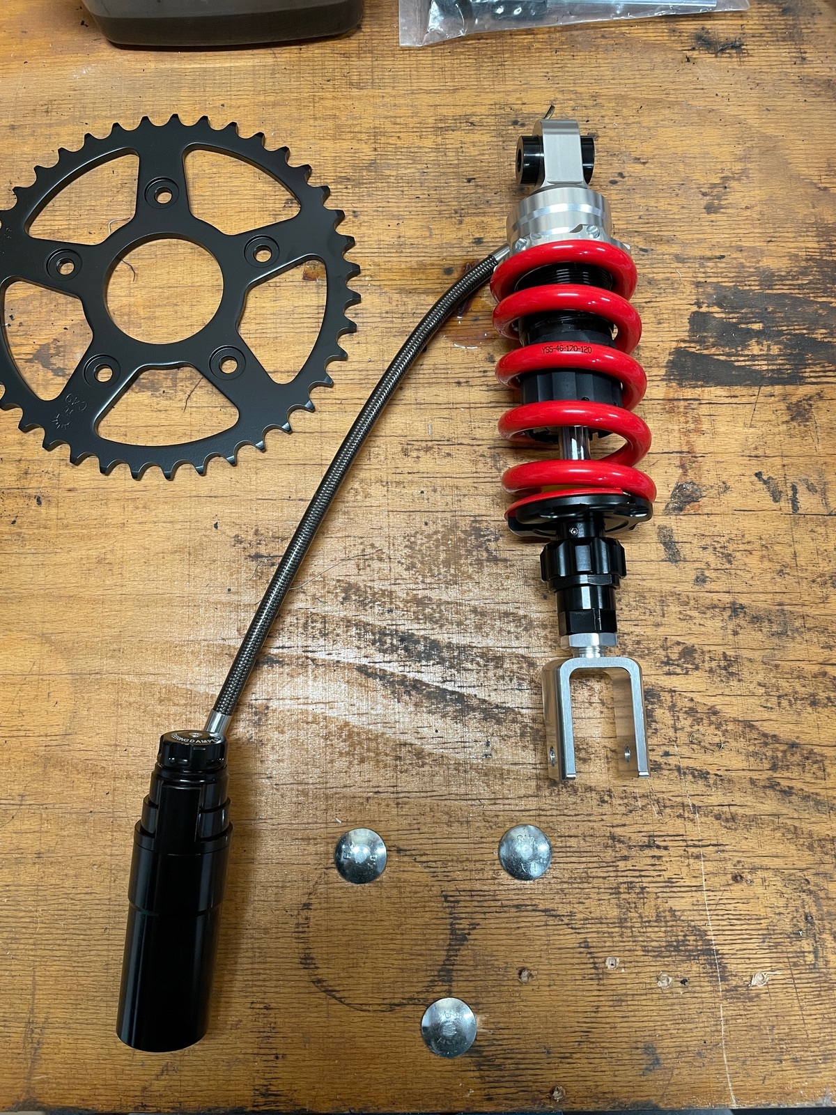

Die übersetzung werde ich noch mal von 17/40 auf 16/39 ändern und erhoffe mir davon etwas mehr spritzigkeit in den oberen gängen.

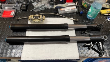

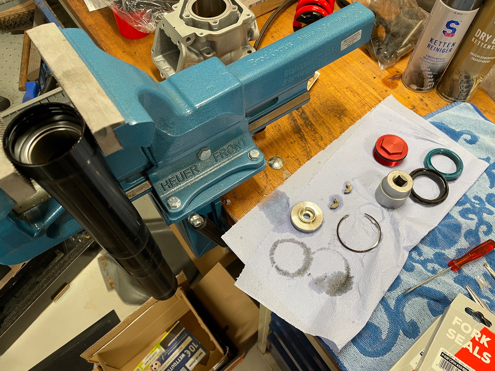

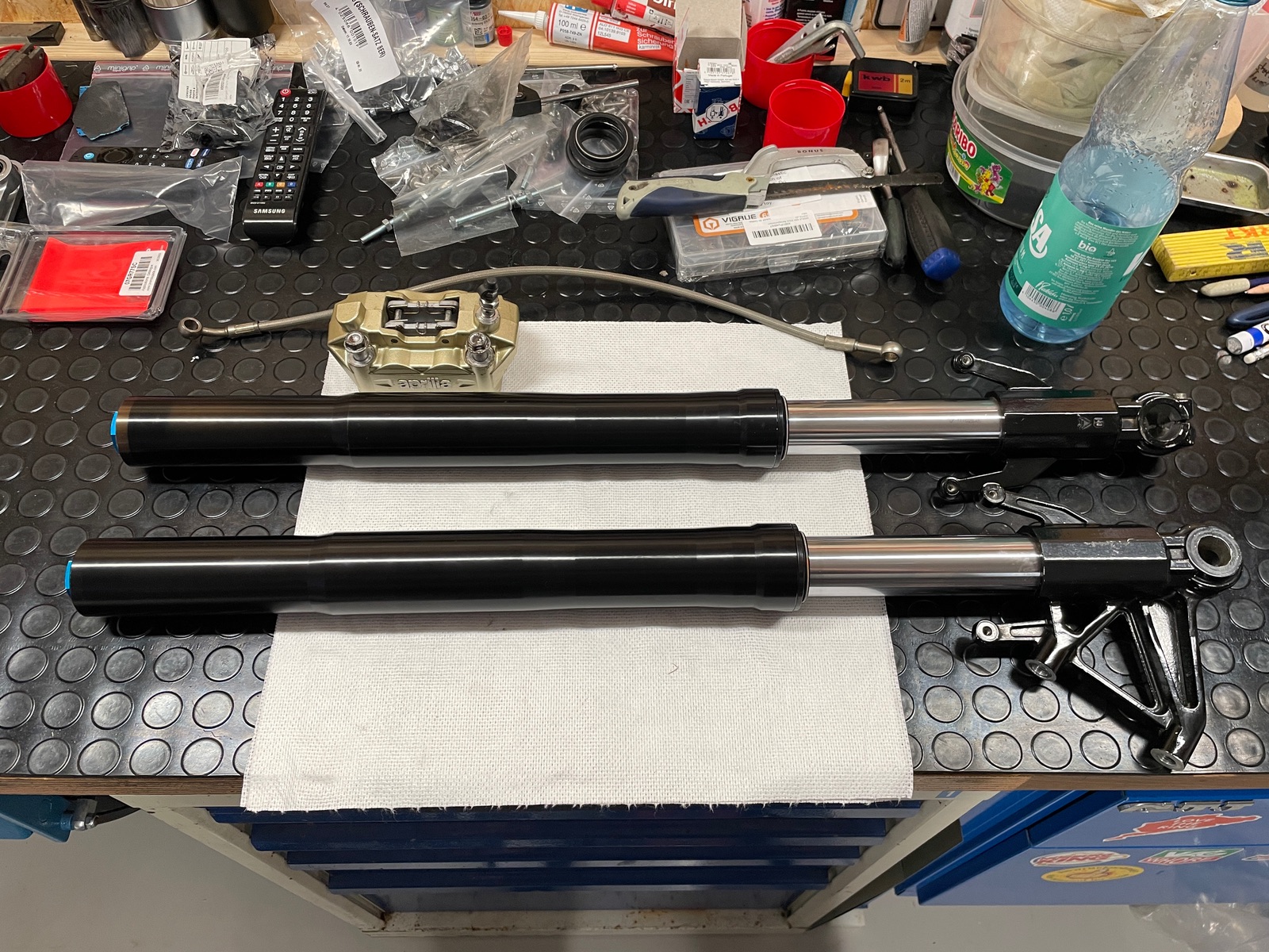

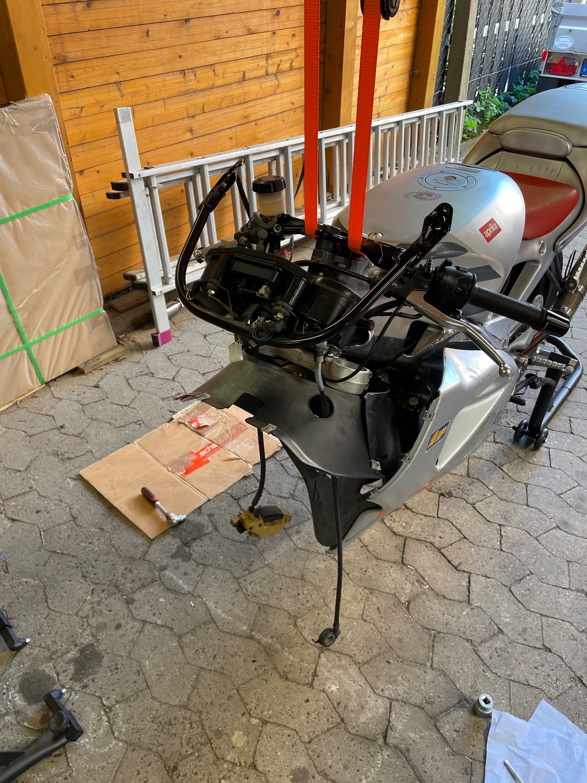

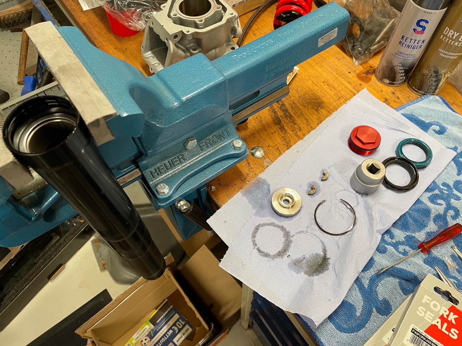

Als nächstes steht dann also die Übersetzung, die Gabel und der Dämpfer auf dem Plan.

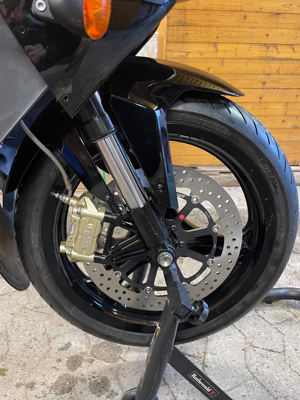

Ein Satz neue Bridgestone S22 bekommt sie noch.

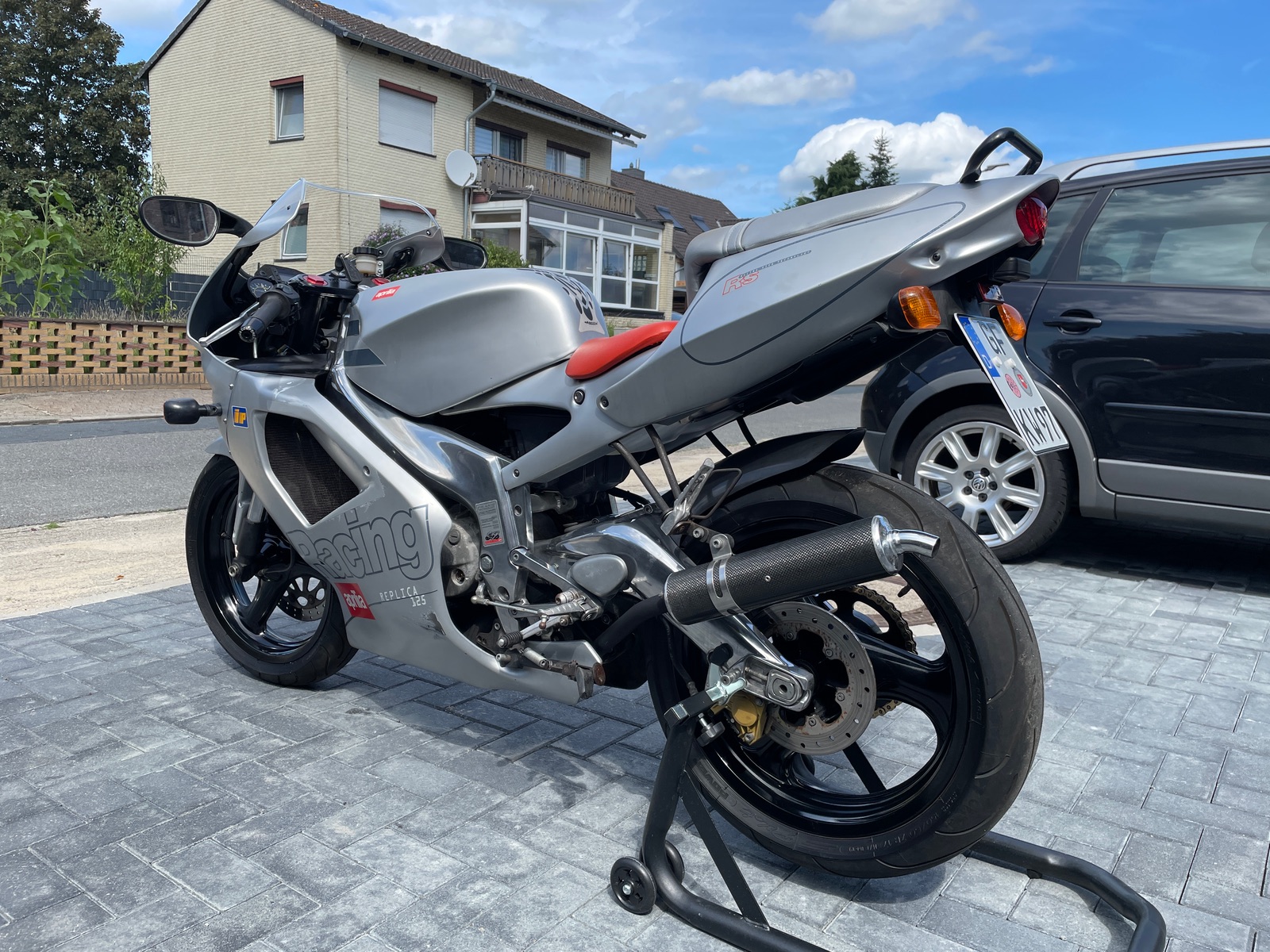

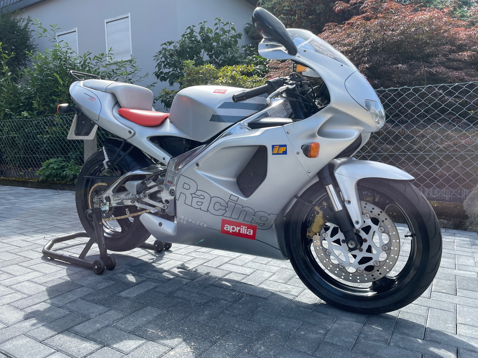

am Sonntag habe ich erst mal 400km auf der RS abgerissen, im Wendland an die Elbe, noch fix bei Tania ran ne Bratwurst 👌🏼
Was soll ich sagen, das macht einfach riesig Spaß 🤩
