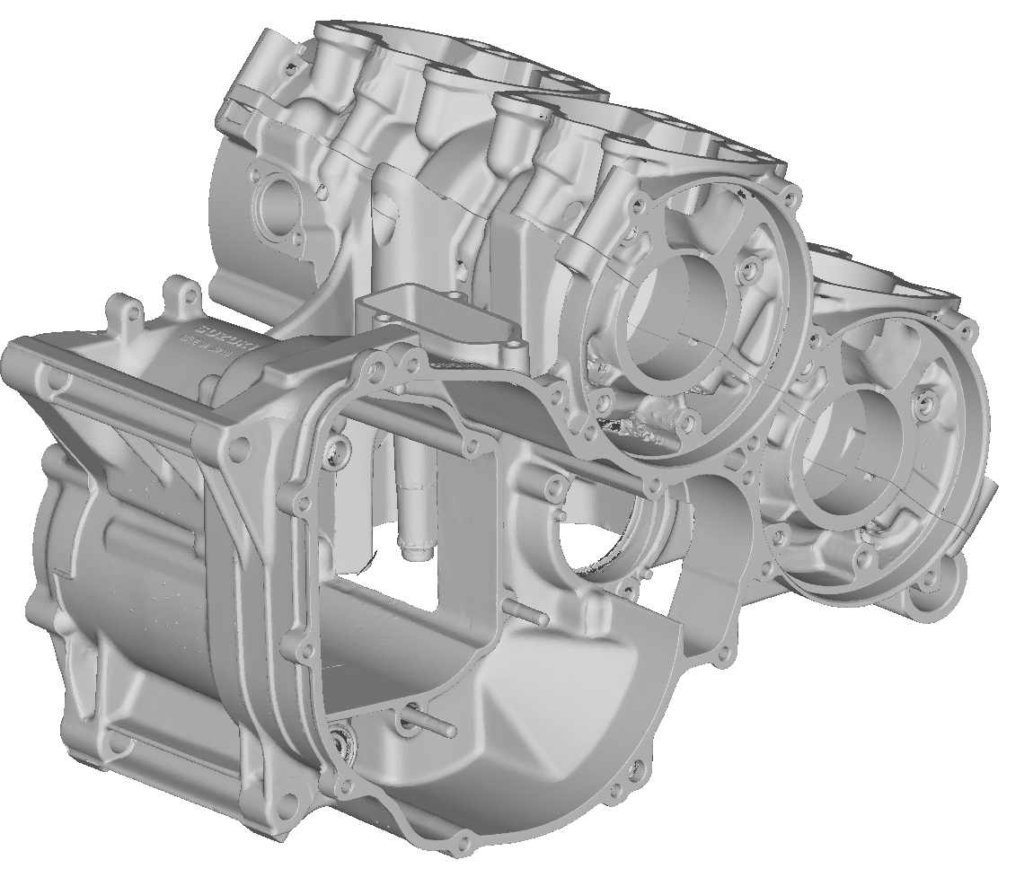

RG 500 Motorgehäuse ; Abmessungen
  • Hallo .
    Wer hat denn ein RG 500 Motorgehäuse ohne montierte Zylinder da liegen
    und könnten mir ein Maß abgreifen?
    Grüße Mik
    ... Zipfelklatsch......
  • ... Also ich würde den Zylinder zu Zylinderabstand brauchen (mitte zu mitte)
    Den Abstand von Kurbelwellenmitte zur Dichtfläche
    Danke,
    Tim
    Wer im Schlachthaus sitzt sollte nicht mit Schweinen werfen!
  • zyl - bohrung mitte-mitte 110mm
    mitte kw zu zyl-dichtfläche 67mm
    mit schieblehre gemessen.
    könnte 1.2 zehntel abweichen
