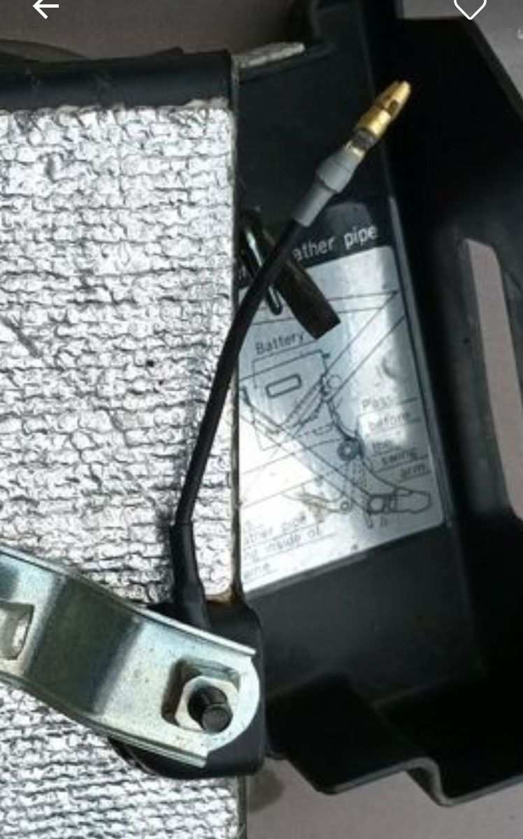

  • Ist es richtig dass ein Massekabel an die Befestigungslasche vom Batteriekasten angeschlossen wird, an die Lasche siehe Foto...

    ich würde eher sagen nein. Hast Du ein WHB zum nachlesen?
    Wahrscheinlich gehört das aber doch so dahin..
    Ich vermute das ist die Erdung zum Rahmen... und muss so ...
    WHB ist natürlich vorhanden....
