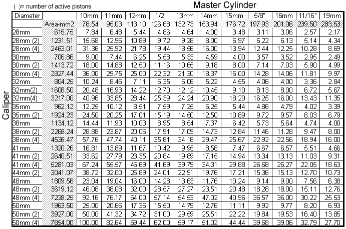

Beringer benutzt absolut seltsame Kolbenmaße, der BRO10 hat 12.7mm und der BRO12 hat wiederum 14.5mm
Kommt aus der Umrechnung ins metrische.
1/2" und 9/16"
1/2" und 9/16"
das 12.7mm in etwa 1/2inch hab ich geblickt, aber 9/16? geile Maßeinheit, 10/10 :)
Geht noch schlimmer: 11/32" oder 13/64"

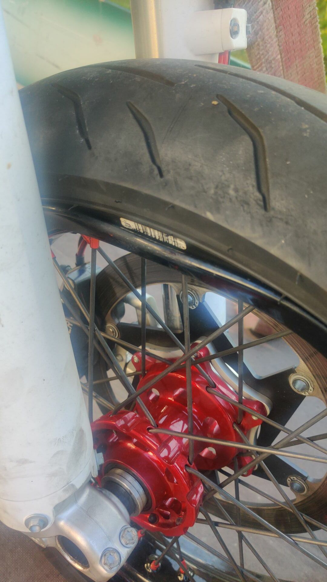

funktionieren tut es ja wie sau, mit einem finger einen stoppie zu machen ist schon lustig 👀
