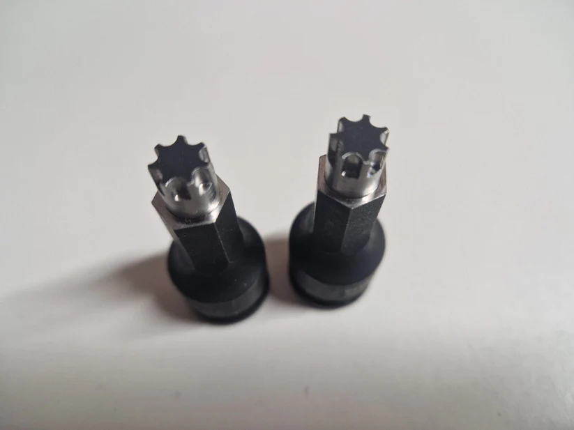

Sind das nicht normale Torx Schrauben?
Nein, ist ein Siebenstern...
Das ist ein Siebenstern, der die Kanten auch noch so hat, dass es nur zudrehen geht und beim Öffnen durchrutscht oder die Zähne des Werkzeugs abbrechen. Ich habe dafür eine Werkzeug erodiert. Was ich anbieten kann, ist vorbei kommen und wir machen das zusammen, da das mal mehr mal weniger gut geht und man am Besten 4 Hände hat. Verleihen werde ich das Werkzeug nicht, da bei falscher Handhabe ein Defekt sehr wahrscheinlich ist.
Lg. Frank.
