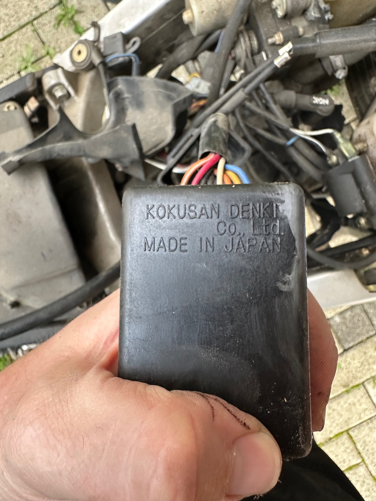

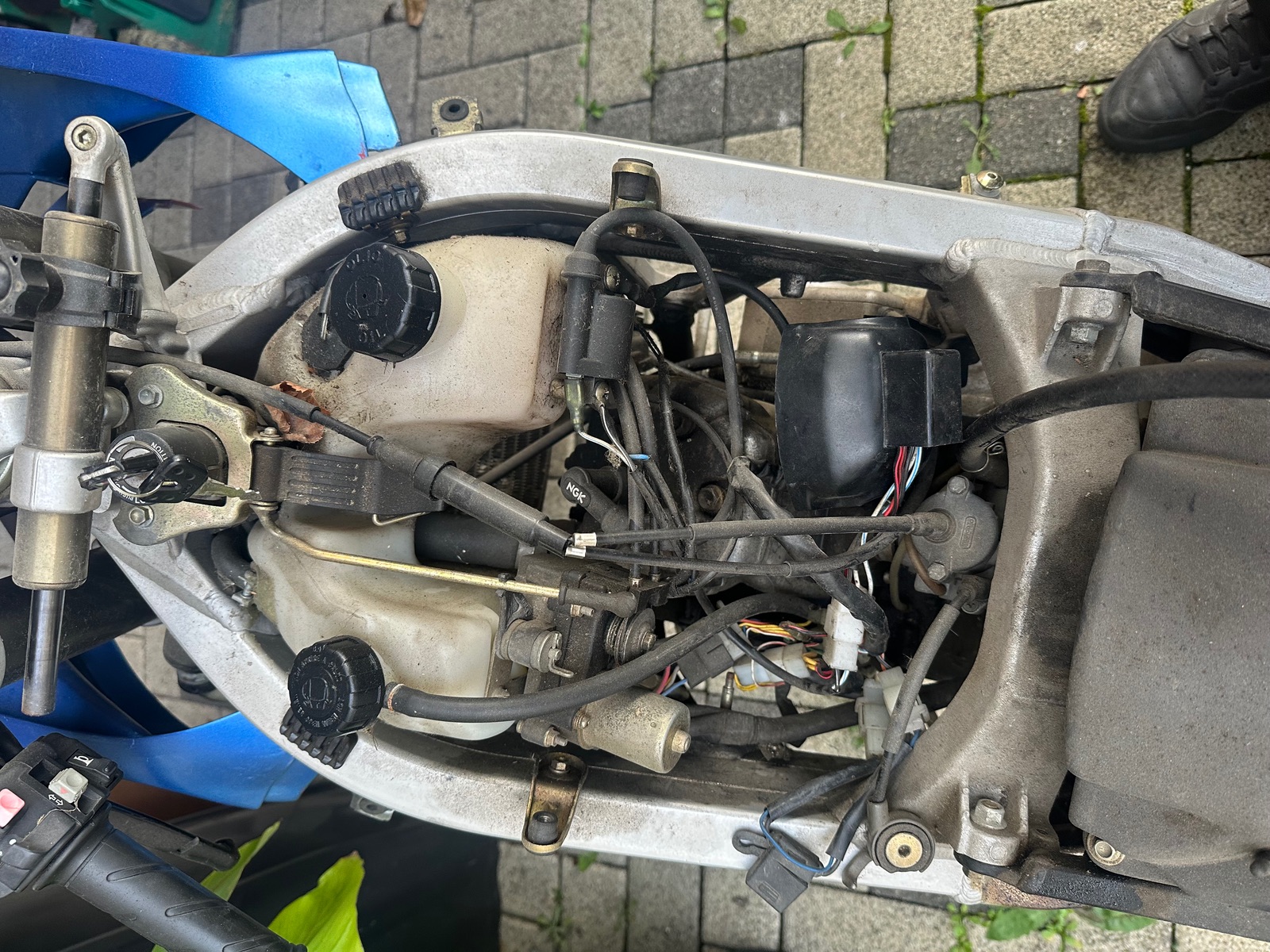

  • Ein paar Fotos wären jetzt nicht schlecht in 2006/2007 gab es bei den Evo's einen Wechsel weg von der Kokusan/Denki AC-CDI Zündung hin zu einer anderen Lichtmaschine, anderen DC CDI basierten Zündung und andere Elektrik ähnlich dem SP525 Modell. Die Art deiner Elektrik müsste vorher geklärt werden, damit wir dir weiter helfen können. Ein Foto vom Motorraum unter dem Tank und dem Elektrikraum unter dem Sitz hilft die Technik zu identifizieren

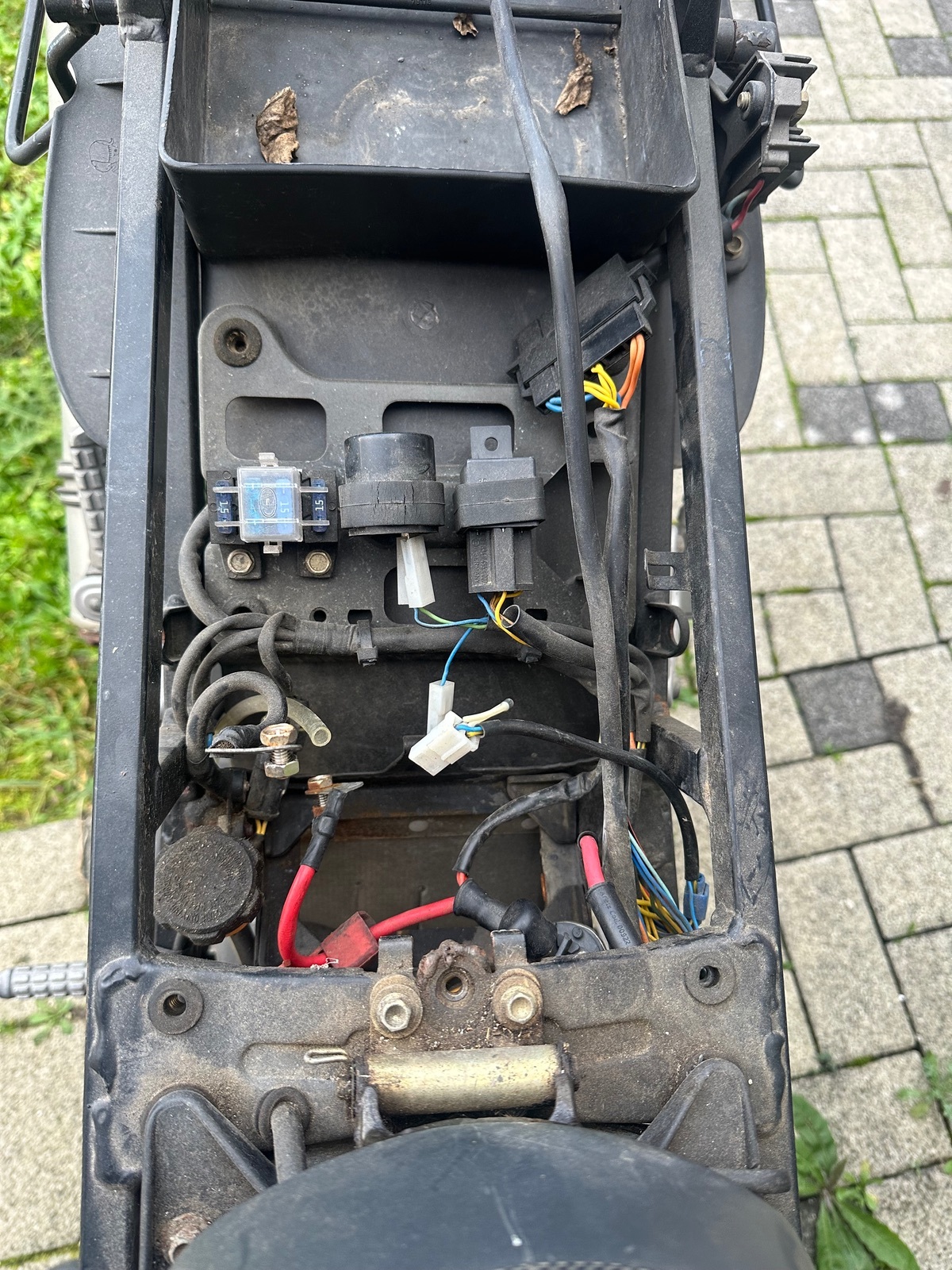

  • Danke, das ist schon mal hilfreich. Ich war vorhin bei meinen Eltern, da steht das Bike noch und hab ein paar Fotos gemacht.

  • Du hast noch die alte klassiche Elektrik.
    Ein 300Volt AC CDI System getrennt bzw. unabhängig von der 12 V Bordelektrik
    Wenn dein Anlasser nicht will kann das 2 Ursachen haben.
    Randbemerkung: auf dem Foto fehlt ein Anlasser Relais, das Schutzrelais ist vorhanden, das Anlasserrelais fehlt, bzw ist vorhanden aber nicht mit dem Kabelbaum verbunden, weiter sieht es aus als wurde schon versucht das Schutzrelais zu umgehen, nur der Stecker ist zu sehen
    1. Das berühmt berüchtigte Anlasser Schutzrelais (dein 1. Foto ganz rechts). Wenn du auf den Startknopf drückst und sich wirklich nichts tut, ist es aller Wahrscheinlichkeit nach das Anlasser Schutzrelais. Das musst du überbrücken. Ersatz ist rar und teuer ggf. den Nutzer Kolbi hier im Forum anschreiben, ich meine er hat mal Eigenbau Replikas in Einzelfertigung angeboten, das Relais ist aber nicht so wichtig.
    2. Es klackt ein Relais, aber es tut sich nichts. Anlasser Relais oder noch wahrscheinlicher die Masseverbindung im Anlasser hat den Geist aufgegeben.
    Generell mit Hilfe des Schaltplans und einer Prüflampe die +12V vom Startknopf über beide Relais bis hin zum Anlasser verfolgen das Ergebnis Posten und wir werden dir weiter helfen.
