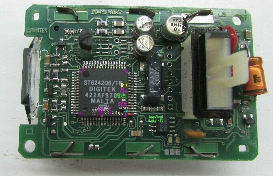

    Zu deinen Fragen, das Display hat fünf Grundzustände, vier hat ja el bodo es loco schon genannt, dazu noch die leichte Variation der Stoppuhr-/Rundenzeit-Anzeige, sieht man z. B. auch in der Bedienungsanleitung. Ich hab zu beginn den MCU des Digitek etwas reverse-engineered, der hat ja einen eingebauten LCD-Treiber, Datenblatt gibts im Inet. Über die Jahre gab es da wohl leichte Revisionen, mit kleinen Änderungen, im Grunde sind jedoch alle gleich. Mit dem lässt sich jedoch nicht viel anfangen. Man kann beispielsweise die Anzahl der ansteuerbaren LCD-Segmente einstellen. Wenn ich es noch richtig im Kopf habe ist er aber in dieser Hinsicht ganz genau auf das vorhandene Display ausgelegt (68 Segmente oder so). Viel mehr kann man und muss man dazu eigentlich auch nicht mehr sagen. Deswegen ist der Weg mit einer eigenen Platine der richtige. Nach meiner Erfahrung gehen die Display eigentlich auch nicht oder zumindest nicht so schnell kaputt, meist gibt nur der Elko auf der Rückseite auf, der ist aber schnell getauscht.
    Du hast ja von den anderen Usern erfahren, was gewünscht oder benötigt wird, danach kannst du ja weiterentwickeln. Bei erhältlichen Dataloggern kannst ja auch die ein oder andere vorhandene Funktion abschauen.
    Hab noch ein unnützes Bild gefunden, wo ich ein paar Pins eingezeichnet habe.
