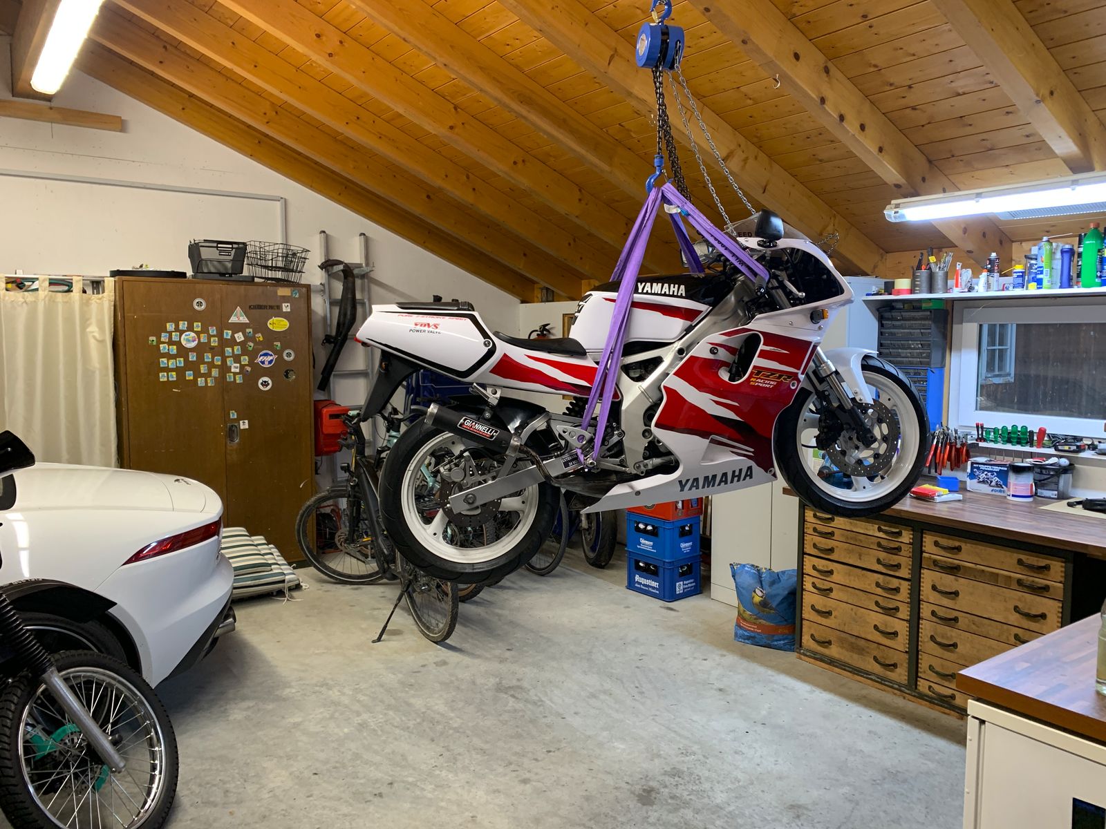

  • Rahmennummer ist 4HX006228.
    Eingetragen sind 9KW /6250min 105km.Diese Variante gibt es im Gutachten von Alpatechnik leider nicht.
    Auf dem Auspuff steht Yamaha 4FL, der wurde blank gemacht.
    Das Gianelli auf dem Schalldämpfer ist Show vom Vorgänger.
    Zum Drosseln stht lediglich die Übersetzung 16/46.
    Die Walze fährt mit Zündung an ganz auf, hab ich gestern mal nachgeschaut.
