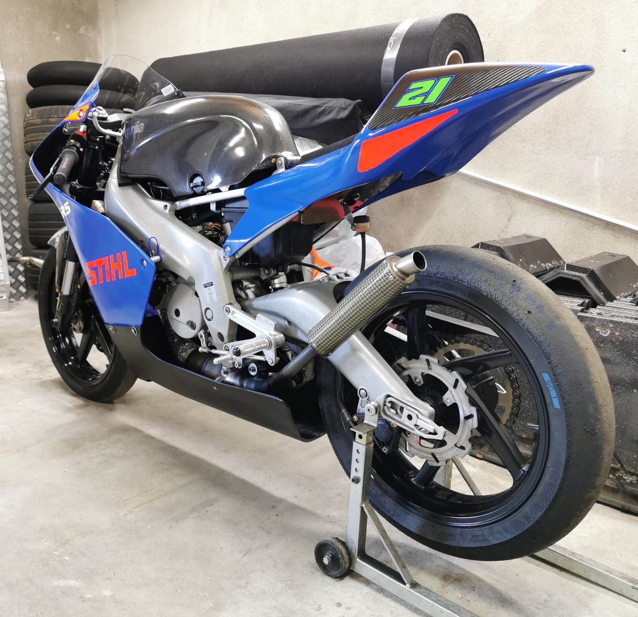

Ich habe gerade gesehen das viele die hintere Auspuffhalterung am ESD entfernt haben .
Wie sind da die Erfahrungen wegen Schwingungen an der unteren Krümmerbefestigung? Gab es da öfters Probleme ,oder Risse ?
Bei nem leichten Esd gibt es keine Probleme. Wenn es schwerer und länger wird, besser ein Auspuffhalter
gruss stihl
Ohnen halter kann ich nicht empfehlen, mirnisnder Arrow deswegen gerissen
Dito!

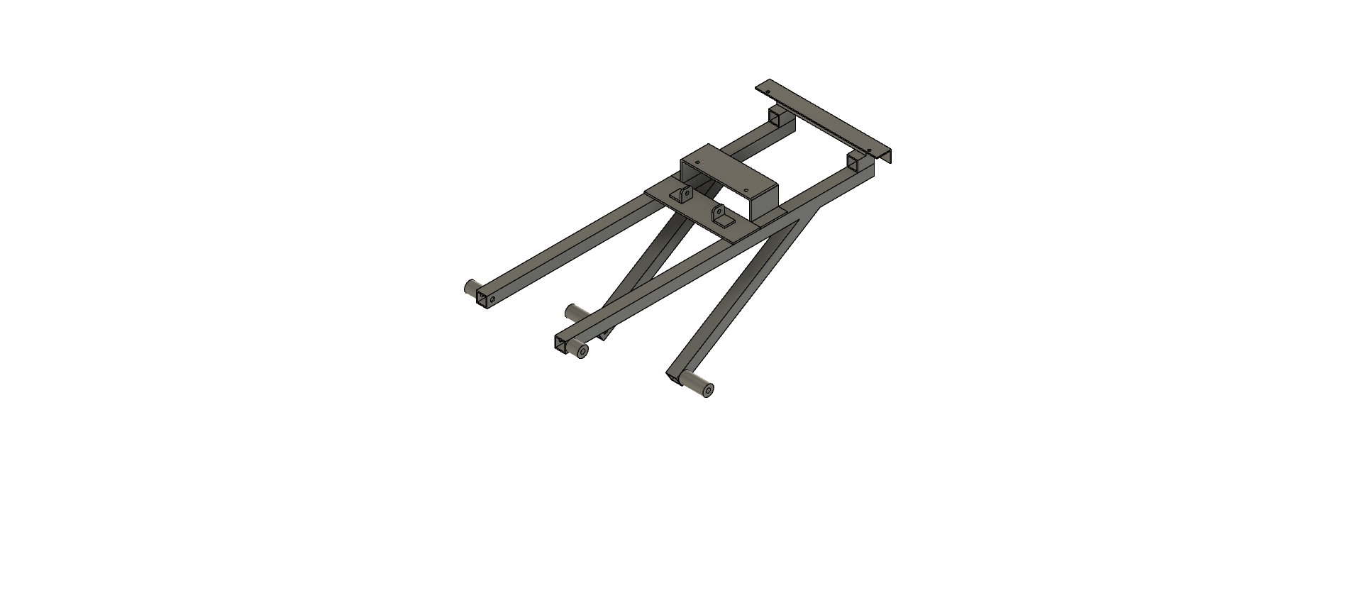

Soo, ich bin endlich dazu gekommen, den Heckrahmen auszumessen. Anbei die Bemaßungen als PDF, sollte alles dabei sein. Die CAD-Datei kann ich gerne zur Verfügung stellen. Ein Hochladen hier hat leider nicht funktioniert (Endung ungültig). Wenn sie einer haben will, einfach PN an mich.
Ich bin mir sicher, ich habe mich bei der Bemaßung an keine DIN Norm gehalten , hab aber auch keine Ahnung davon.
Die Blindnieten und Versteifungsbleche habe ich in der Zeichnung weggelassen!

Das ist SPITZE! Ganz lieben Dank! - Du bekommst noch eine PN von mir, wegen der CAD-Zeichnung…

In dem ZIP-Ordner ist die CAD-Zeichnung im .f3d, .dwg und .stl Format + die PDFs mit den Bemaßungen.
