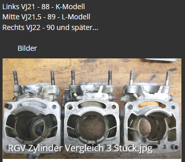

  • Zum Thema Ringspalt, geht es sich darum, daß der VJ 21-Zylinder (88) links , den breiten Überströmer hat und die beiden daneben, VJ21 (Kennung E-2) (89) und VJ22 einen schmalen Überströmer haben.
    Deshalb kannst Du auf einer VJ21, Zylinder (Kennung E-2) (89) mit den neueren Kolben .... für VJ22 und RS 250 fahren...

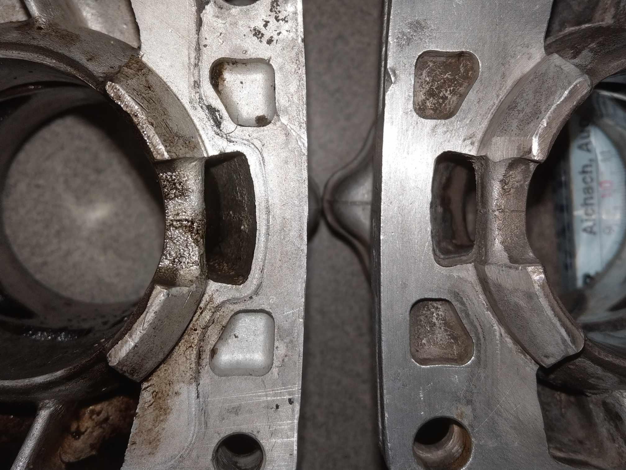

  • Vielleicht so etwas besser erkennbar, links 88er - rechts 89er Zylinder, hab das gerade mal mit einem alten VJ22B Kolben zusammengesteckt, die beiden Ringstöße laufen neben den Boostkanal beim 88er Zylinder vielleicht um 1mm, sind also schon ausserhalb des Kanals, aber nur sehr sehr knapp. Die Gefahr dass da was bricht ist doch schon gegeben.
