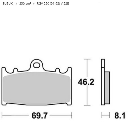

  • TL1000S hat die selben Bremsbeläge wie die RGV VJ22B.
    TL1000R hat die 6 Kolben Zangen
    Larmoyant

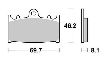

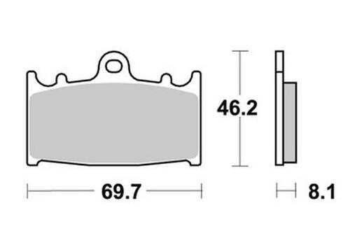

  • Bei mir ist es so - das ich ja die Tl1000R Bremszangen verbaut habe und die originalen Bremsbeläge von der RGV in die Sättel reingesteckt habe.
    Hier noch einmal zum veranschaulichen:
    Die Beläge der TL1000S hätten, wie Peter bereits bemerkt hat, gepasst.

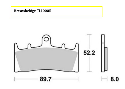

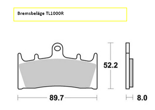

    RGV VJ22 Beläge passen nicht in TL1000R Zangen! Da fehlen links und rechts jeweils 10mm Belag, das sollte auch ohne messen zu erkennen sein. Wenn Hugo sich vertippt hat, und TL1000S Zangen montiert hat, dann passt es.
