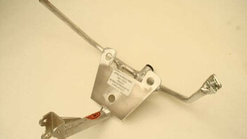

Kannst du in UK bekommen:
Ansonsten kannst du den Verkleidungshalter der RSV Mille Gen1 verwenden, den habe ich bei mir verbaut, damit ich den AS Stellmotor in der Kanzel montieren kann.
Und nicht mal teuer
Die Verarbeitung ist gut von dem
Passt der auch auf die 125er RS?

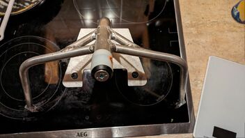

Der Grund warum ich den nicht nehmen will ist, dass ich das Geweih wohl anpassen muss. Da wär mir der zu schade.

Wenn du ohnehin anpassen musst, nimm doch diesen hier, für 55,-€ kannst du nicht viel falsch machen:
Sollte der sein oder?
Ja, das ist die light Version vom originalen Aprilia Teil. Die Halterung am Lenkkopf ist etwas breiter, als bei der RS 250, ich habe da mit Aluscheiben angeglichen. Die Montagemöglichkeit für den LKD quer in der Kanzel ist aber auch damit gegeben.
