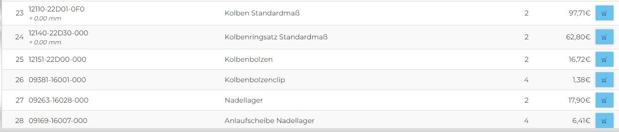

    Ich habe mich für originale (Suzuki) Kolben entschieden samt Zylinder honen und das alles zusammen bei MuS Förster.
    Wenn alles klappt, wird der Motor in ca. 2 Wochen fertig sein und hoffentlich auch wieder schnurren...
