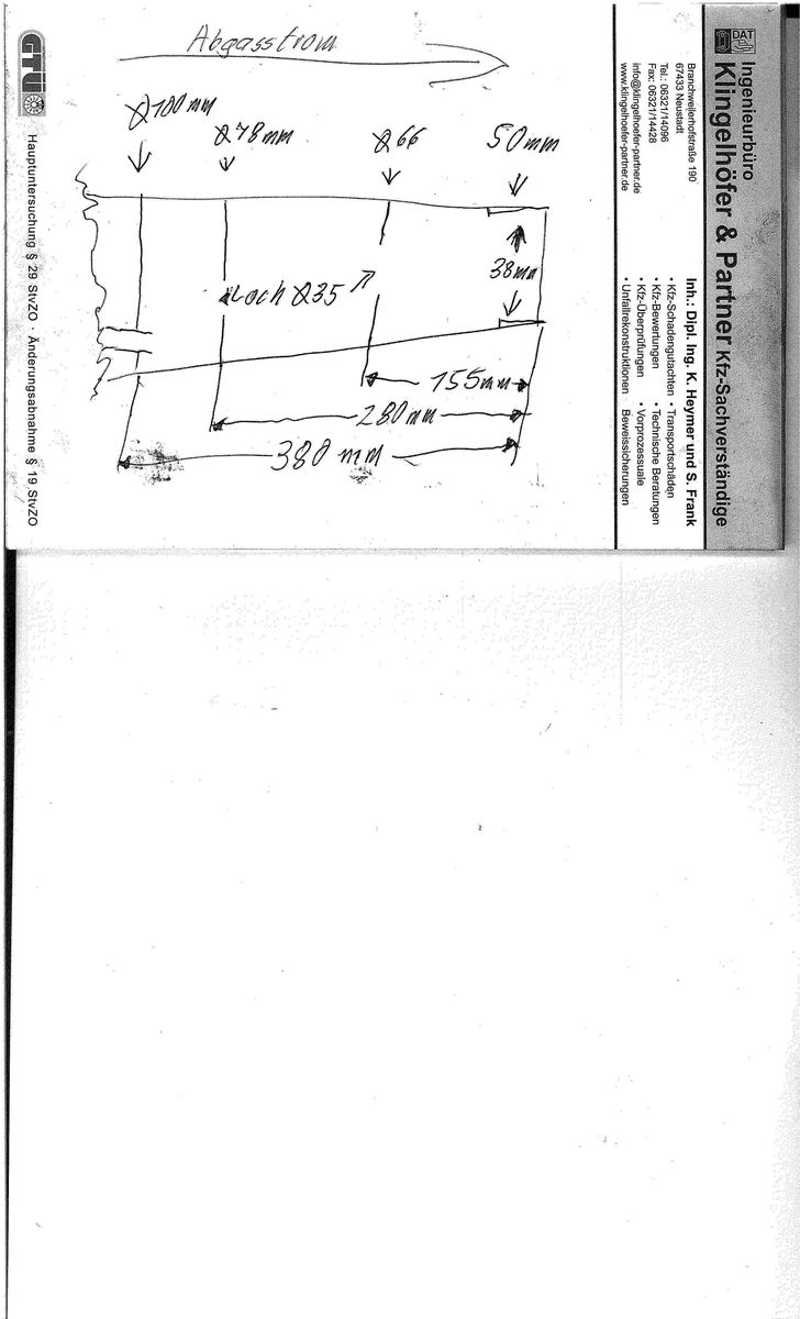

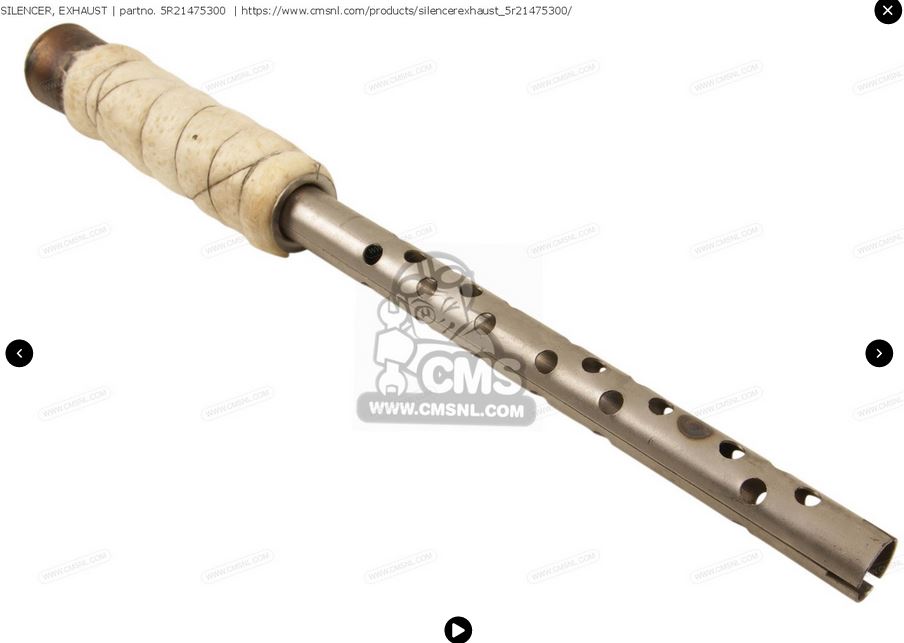

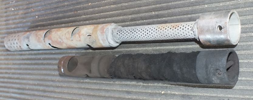

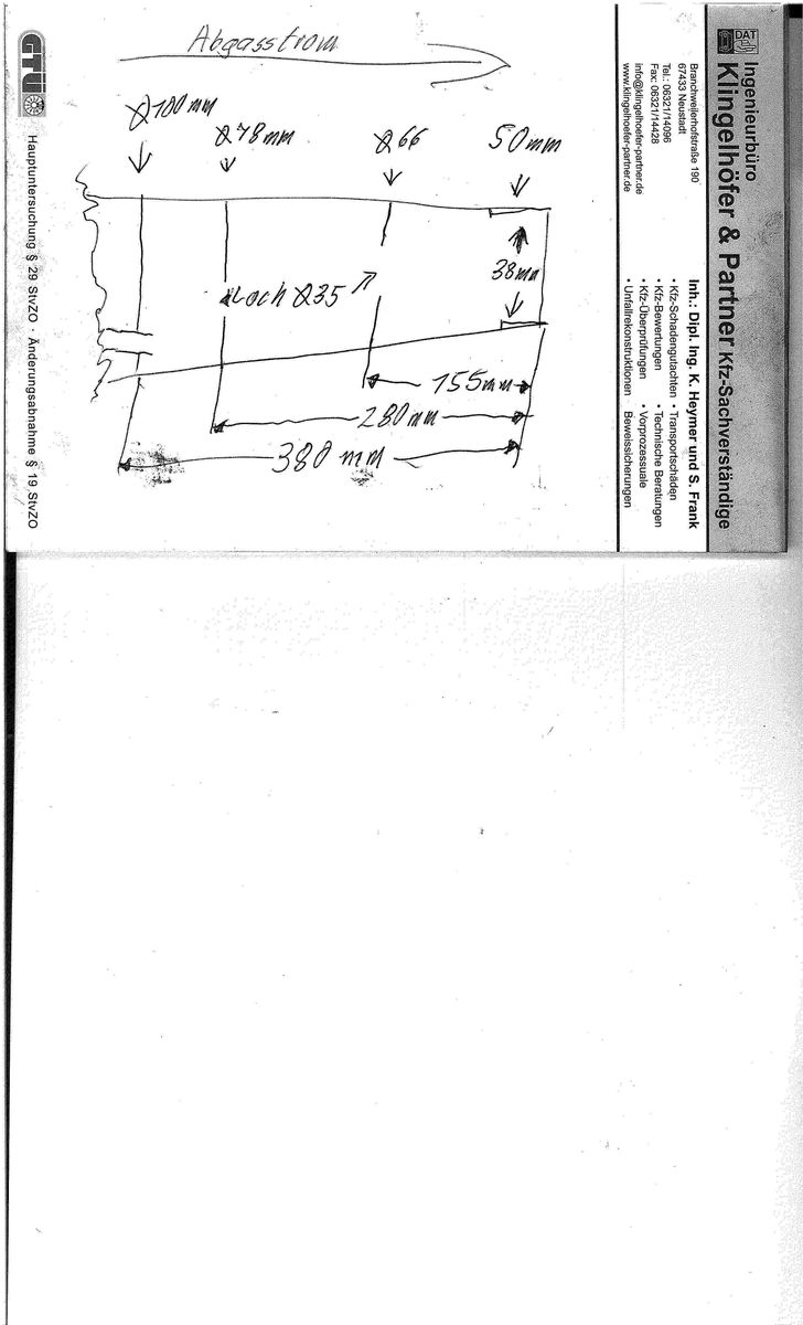

Hallo zusammen, ich konnte einen Auspuff 46W für meine RD 125 LC 10W bekommen. Leider hat jemand die Flöte bis zum letzten Stück gekürzt. Ich besitze also nur das Stück mit dem Siebrohr, um das das Dämmaterial gewickelt wird. Davor befinden sich noch zwei Kammern mit konzentrischen Löchern. Um das Motorgeräusch zu dämpfen, möchte ich etwas bauen. Siebrohr hat nicht so gut funktioniert. Willkommen wäre natürlich auch ein Bild von der Flöte 46W-14753-01, die nicht mehr lieferbar ist. Liebe Grüße und vielen Dank im Voraus! Brigitte
