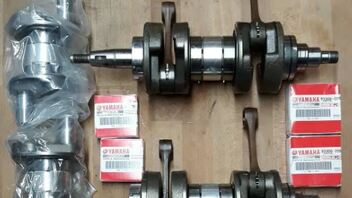

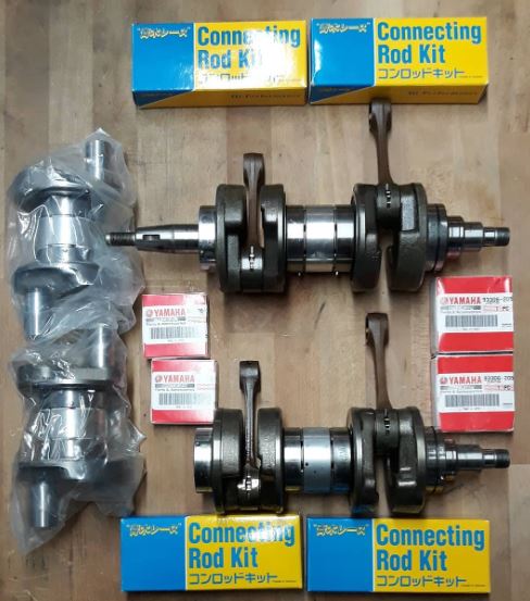

    RD500 Kurbelwellen sind kein Problem und ich habe alle Teile dafür auf Lager :winking_face:
    In der Mitte ist kein Simmerring sondern ein Kurbelwellen-Labyrinth-Dichtring
    Yamaha RD500 Kurbelwellen-Labyrinth-Dichtung
    www.motorrad-racing-onlineshop.de
    Fertige Wellen
    Motorrad-Racing Grün (Grüni) on Instagram: "Yamaha RD500 Kurbelwellen komplett überholen. Es wurden alle Pleuels, Lager und Labyrinth-Dichtringe getauscht. Wangen gestrahlt und nach dem zusammenpressen gerichtet auf 0.02mm 😬 #Yamaha #yamahard…
    110 likes, 3 comments - motorrad_racing_gruen on December 4, 2022: "Yamaha RD500 Kurbelwellen komplett überholen. Es wurden alle Pleuels, Lager und…
    www.instagram.com
    Grüße Grüni
