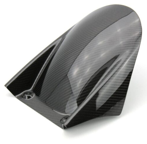

Hi, ich war gestern auf der imot in münchen. Dort habe ich zb eine s1000rr gesehen die full Carbon war. Ich finde das echt geil und würde gerne die beiden Schutzbleche vorne und hinten in forget Carbon haben. Weiß jemand wo ich die herbekomme oder anfertigen lassen kann und wie viel sowas kosten würde?

Hab den Prozess auch noch nicht in live gesehen, aber denke nicht dass man bei hier mit einer Konventionellen laminierform weit kommt. Dementsprechend wird's schwer werden das Teil bezahlbar zu finden.
Auch wenn ein Spritzschutz keine Festigkeit aufweisen muss bin ich auch für Laminiertes Körpergewebe statt für gegossenem Schnipselbrei.
hier gibts Carbon Teile für die RS:
Verkleidungsteile / Carbon Archive - TYGA Performance Germany

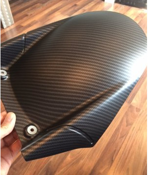

Nein, klassich Negativform aus Formenbau Harz, dann Trennmittel in die Form, dann Gelcoat, dann Harz und Matten, Zwischendrinnen rollern und dann ein ganz Nüchternes Ergebniss das viel Spachtel benötigt
. Hab bis jetzt nur im RC Modellbau laminiert.

1m² Prepreg kostet 80€, dann brauchst nen Zombie der das 2h drapiert, 5h Autoklav, 1h lackieren, Strom, Druckluft, Lack, Verbrauchsmaterialien, Lohnnebenkosten Blabla. 250€ für so n ding ist geschenkt.

Ja, gibt es:
Aprilia RS 125 2006 bis 2011 - BRP Motorradverkleidungen & Motorradzubehör (b-rp.de)
Die Qualität von Sebimoto ist im Vergleich zu den TYGA Teilen etwas weniger hochwertig - wie immer gilt: you get what you pay for!
