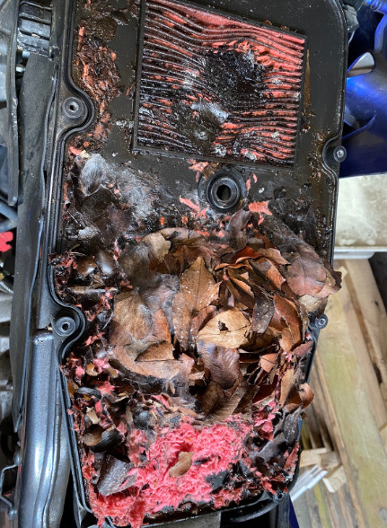

  • evtl sollte ich das nach 4 Jahren ungeöffneter Airbox auch mal wieder tun :shushing_face:
    Flora und Fauna bahnen sich ihren Weg :face_with_tears_of_joy:
