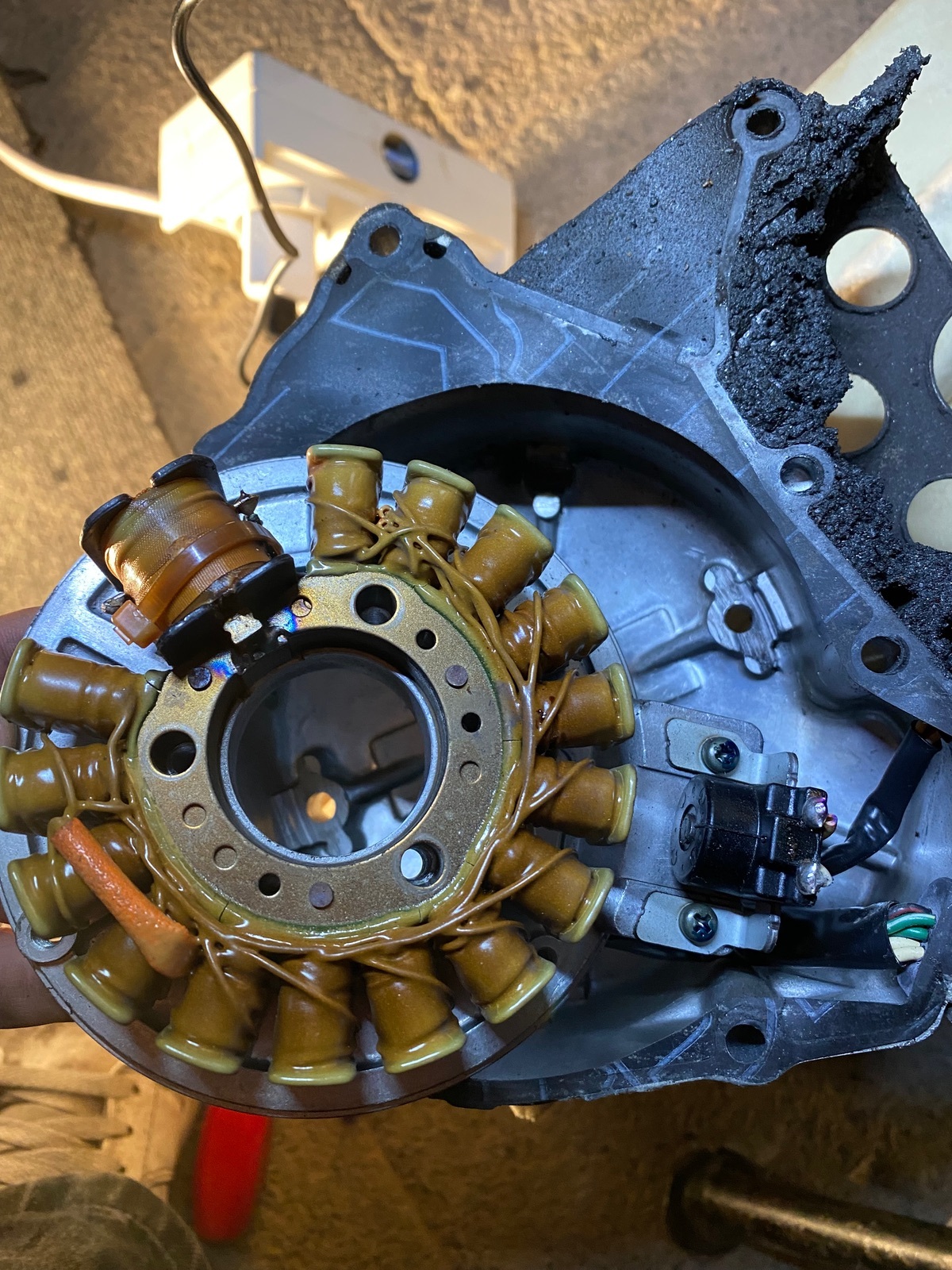

Der Pickup ist die kleine Spule, die gibt den Impuls zur Zuendung, es kommt gerne vor dass die derart kaputt sind dass sie beim Warmwerden versagen. Es kommt auch vor dass man dann den Fehler sucht, ueberall dran rumwackelt, die Kerze tauscht und dann geht es wieder, aber nicht weil etwas lose war oder die Kerze kaputt sondern weil der Pickup derweil abgekuehlt ist...

PickUp = das ist/sind die kleine Aufnahmespulen an der LiMa, sieht in etwa so aus....

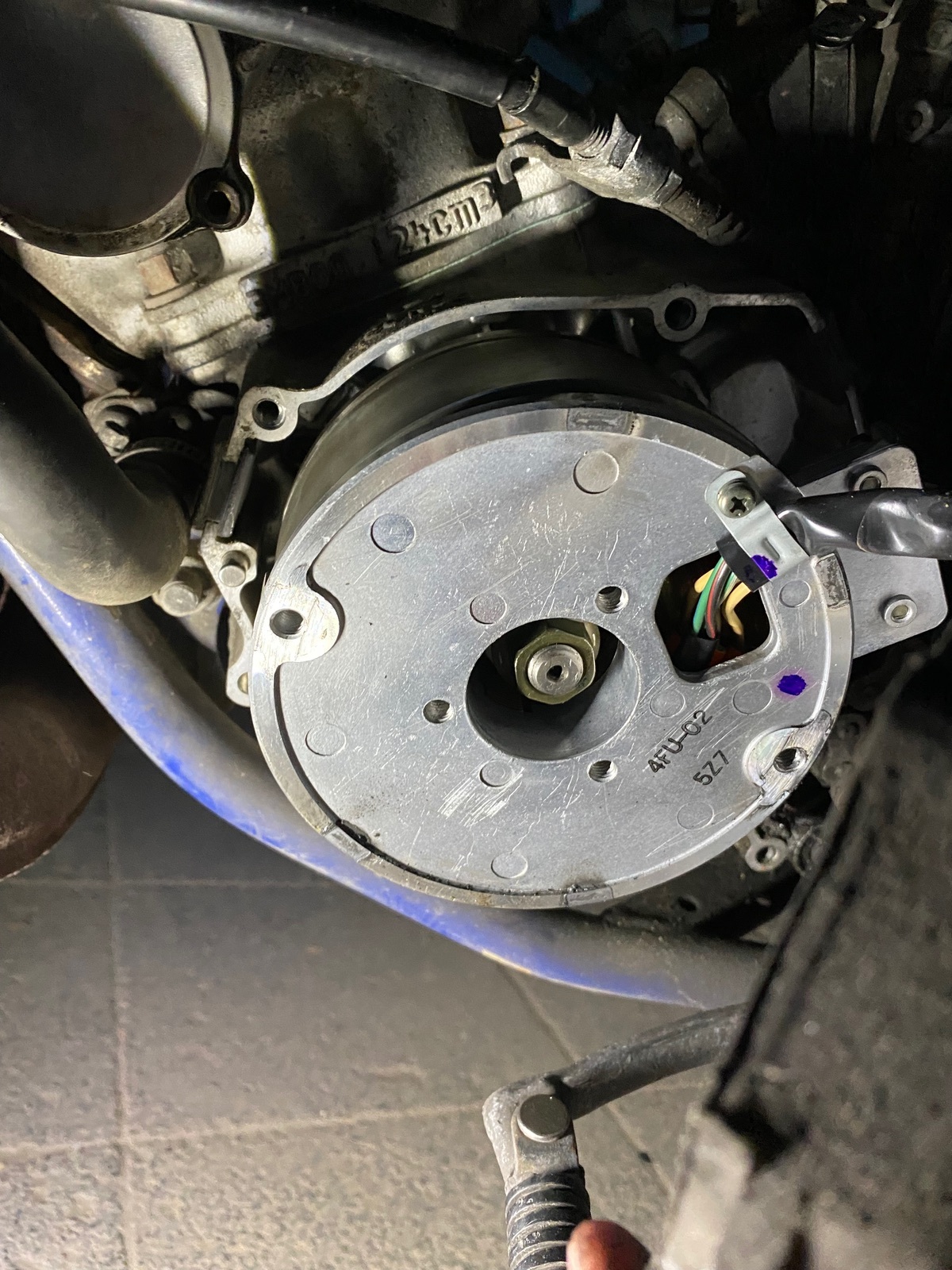

Soo jetzt mal ein Update von meiner Seite. Habe heute die Lichtmaschine ausgebaut. Habe mit Multimeta alles gecheckt und es scheint als ob mein Pickup wirklich kaputt ist. Konnte keiner Werte ablesen. Melde mich wenn ich bestätigen kann dass, das der Fehler war. Anbei ein paar Fotos für die die es interessiert. Auf dem letzten Foto kann man meine Messung sehen. Danke schonmal an alle die mir weiter geholfen haben und tipps gegeben haben!
Neue Lichtmaschine inkl. Pickup gestern angekommen. Direkt eingebaut läuft wieder super! Der Pickup alleine war richtig schwer zu bekommen und die Lichtmaschine inkl. Pickup auch ein Glücksfund. Danke für den Tipp mit dem Pickup, bin jetzt echt erleichtert den Fehler gefunden zu haben danke Leute!
