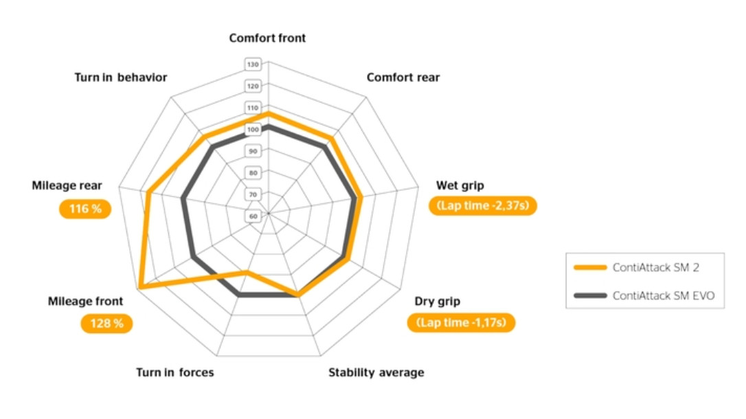

  • Also der "ContiAttack SM Evo" funktioniert bei der RS250 auf der Straße klasse!
    Laufleistung ist dafür nicht so hoch.
    Gripp ist super, selbst wenn der Reifen auskühlt.
    So eine derart gute Eigendämpfung trotz hoher Stabilität war mir bisher unbekannt, der Reifen greift dem Fahrwerk mal richtig unter die Arme.
    Der SM 2 soll, lt. Conti, alles besser machen im direkten Vergleich:
