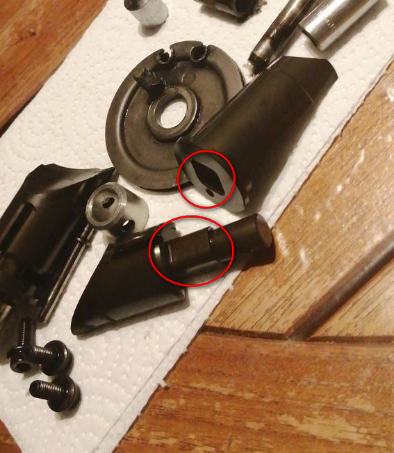

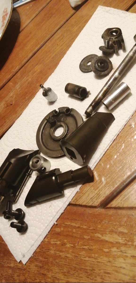

    Ich fahr die ja auch, nach gut 6000km sieht die Beschichtung noch gut aus, siehe Bild unten.
    Ich hab dir beim Einbau geölt und in die Kammer 20-30ml 2t-öl gefüllt.
    Das Oberteil ist entsprechend Dicker als das Original Oberteil.
    Was mir persönlich gzt gefällt ist die große Anschlagplatte :freak

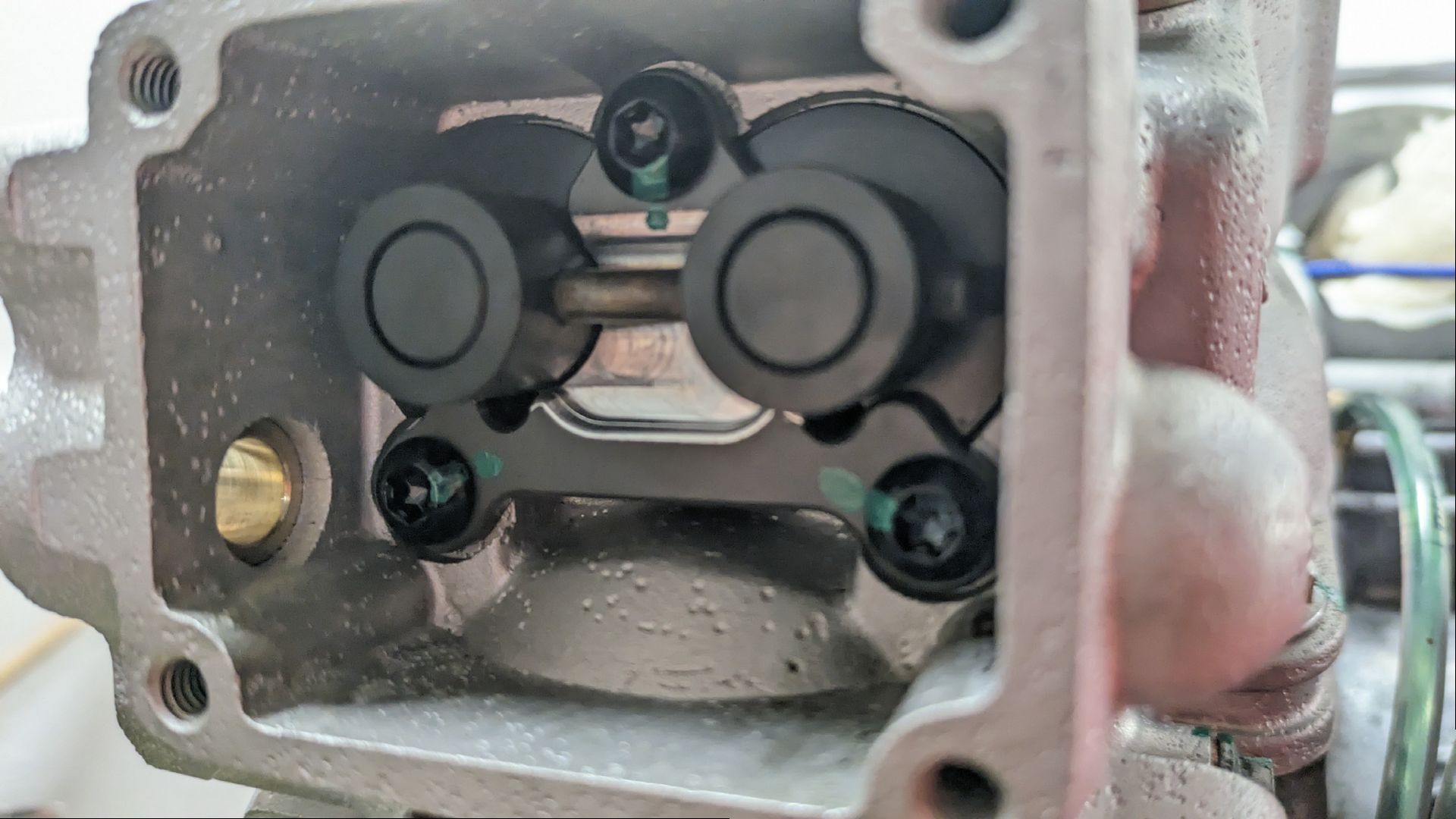

    Im zweiten Motor sind die Schieber jetzt auch drin

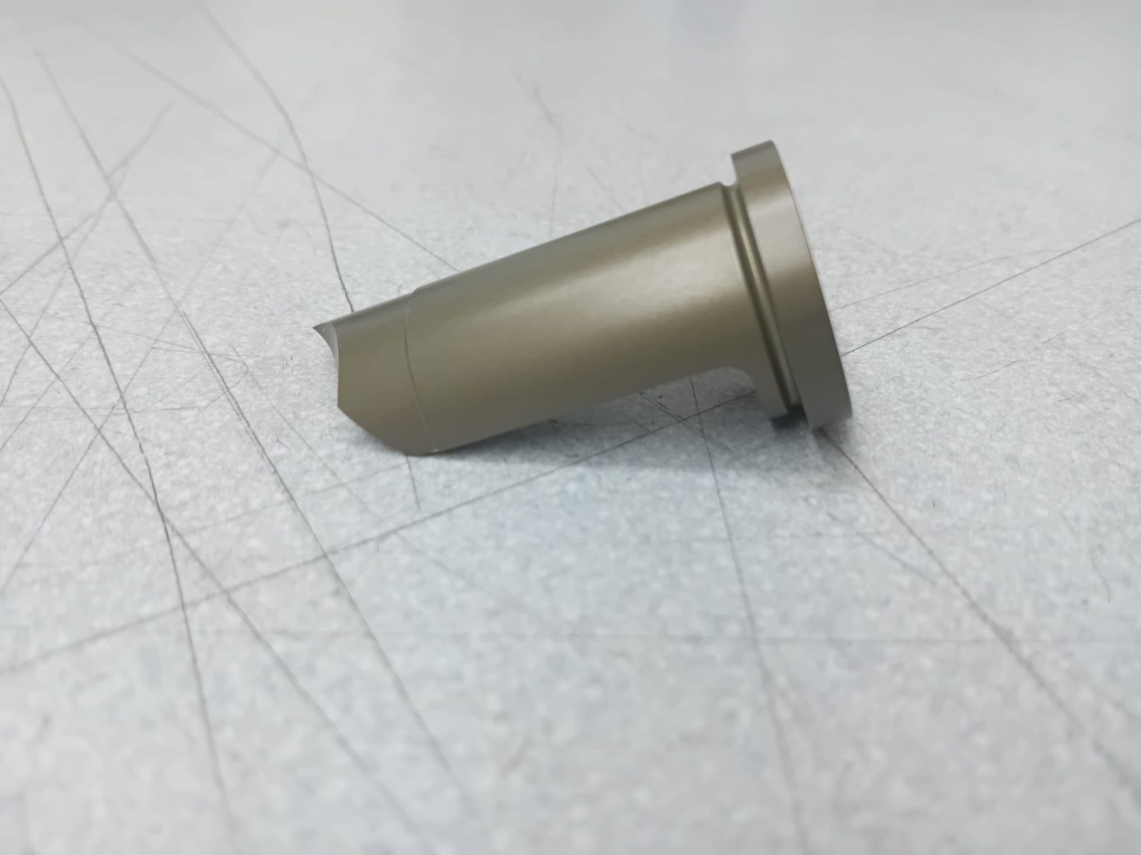

  • Bei Förster ist diese Kontur rund ausgeführt:
  • Ich fahr die ja auch, nach gut 6000km sieht die Beschichtung noch gut aus...
    Die Beschichtung ist tatsächlich n Glücksgriff! Da gehste im Winter nur einmal mitm Küchentuch drüber und die sind sauber.
    Was ist der Unterschied zu dem Schieber von Förster außer der Anschlagplatte?
    Gerundeter rechteckiger Hals und noch n kleiner Freistich unter dem Kragen der auf dem Zylinder aufliegt.
    An den Unterteilen meine ich war noch eine Fase wo bei uns ne Rundung ist.
  • Ach ja. M5er Linsenkopfschräubchen mit 25er Torx für die Befestigungsplatten.
    Die lassen sich schön bequem lösen.
  • Was ist der Unterschied zu dem Schieber von Förster außer der Anschlagplatte?
    Ich habe das wichtigste vergessen:

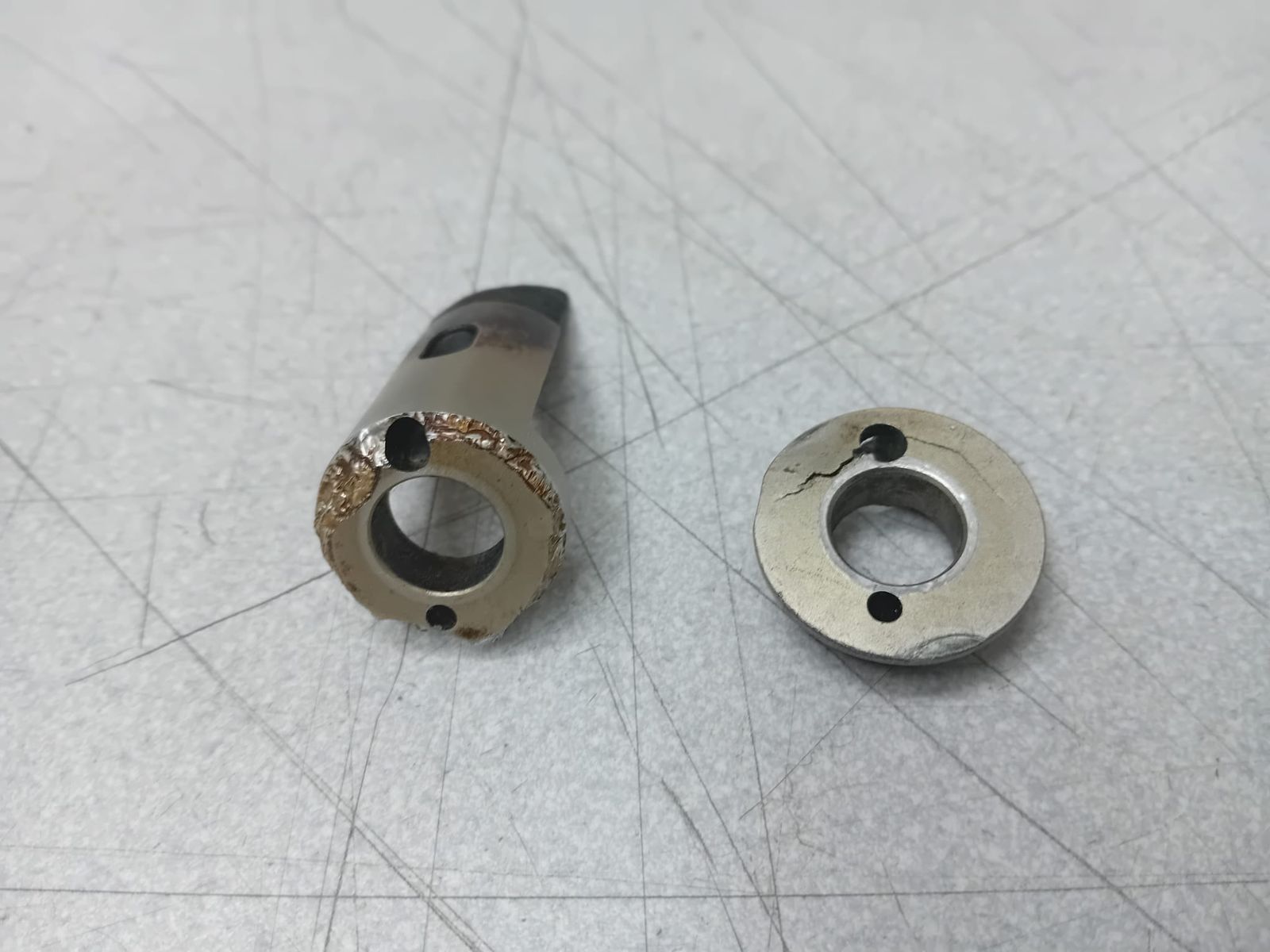

    Damit die Gefahr von Haarrissen und vom Abbrechen des Bundes minimiert wird, was ja auch bei den originalen zweiteiligen Auslassschiebern von Suzuki Schiebern ein großes Problem ist, haben unsere Auslassschieber-Oberteile einen 4mm starken Bund, statt der originalen 2mm. Um der Kerbwirkung entgegenzuwirken ist unser Bund gegenüber Serien Suzuki-Schiebern mit einem Radius versehen.
    Wir haben mittlerweile von den ersten Kunden mit unseren gefrästen, zweiteiligen Auslassschiebern ein Feedback, die mehr als 10.000km gefahren wurden. Diese bestätigen sehr gute Haltbarkeit (keine Risse) und keinerlei verschlissene Beschichtung. Wir werden es anstreben, dass diese Erfahrungen zukünftig nicht über uns, sondern direkt von unseren Kunden an Interessenten weitergegeben werden.
