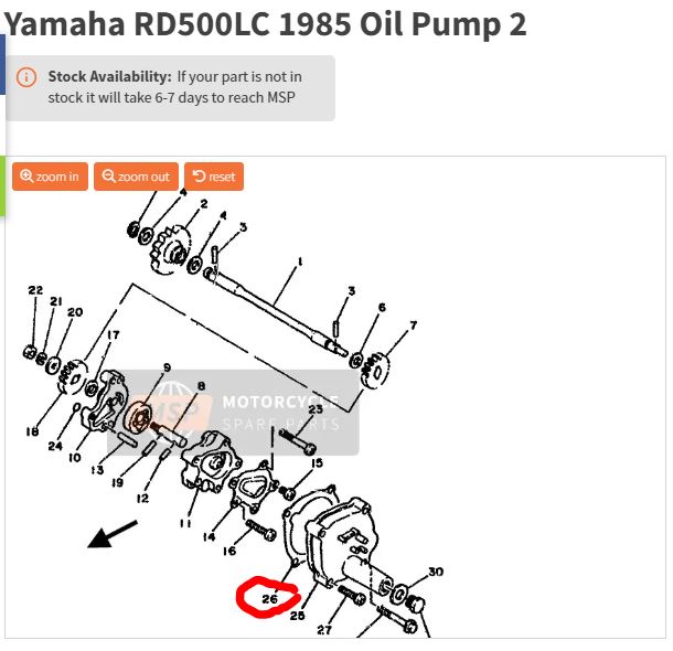

    Da gibt es doch diesen kleinen Deckel in dem eine Förderschnecke der Oelpumpe sitzt..
    Kann man diesen Deckel der Oelpumpe linksseitig (Schnecke) entfernen, bei eingebautem
    Motor? und neu abdichten ??

    Zu 2: Wie man an die Pumpe kommt weiss ich so aus dem Kopf nicht. Dass in den Oelanschluessen an den Ansaugstutzen Rueckschlagventile EINgebaut sind, glaube ich nicht. Bei VERbauten Ventilen waere eine Undichtigkeit klar, aber da sind wie gesagt keine Ventile. (Sorry, kann mir die Frotzelei ueber dieses VERbauen nicht verkneifen, das heisst einbauen.)
