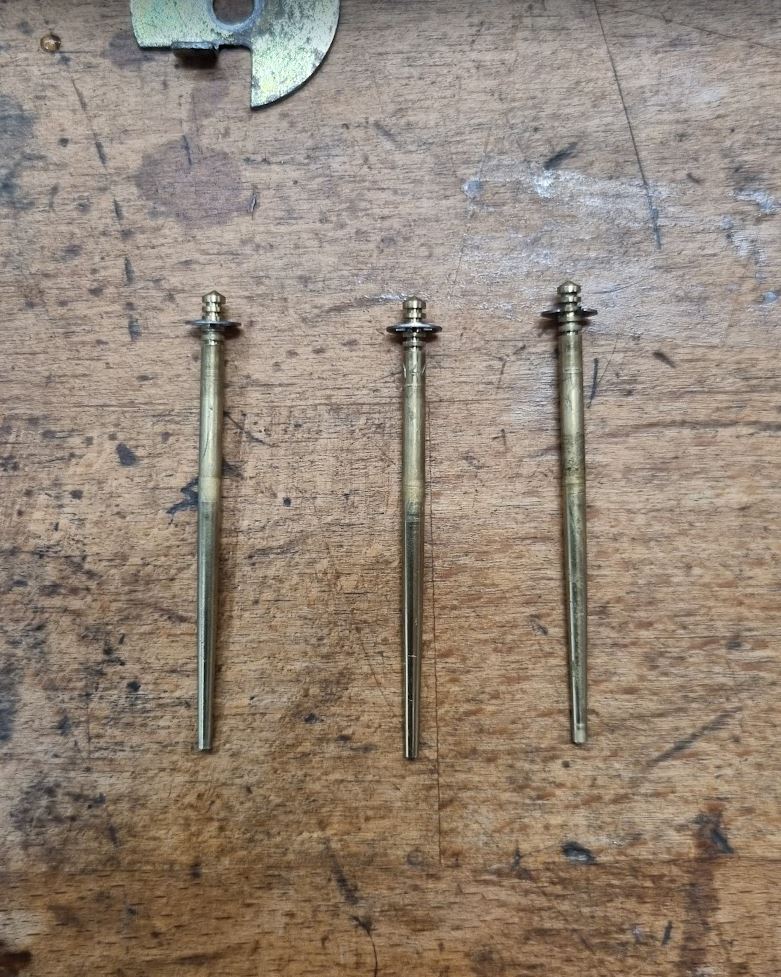

  • So die neuen Starterkolben sind drin und auch der Starterseilzug. Der war etwas zu lang.
    Die Düsennadel waren auf 3 und nicht ganz oben wie ich zuerst gedacht hatte beim Ausbau kam das heraus.
    hab die mal eine Stufe niedriger auf 2 gehangen.

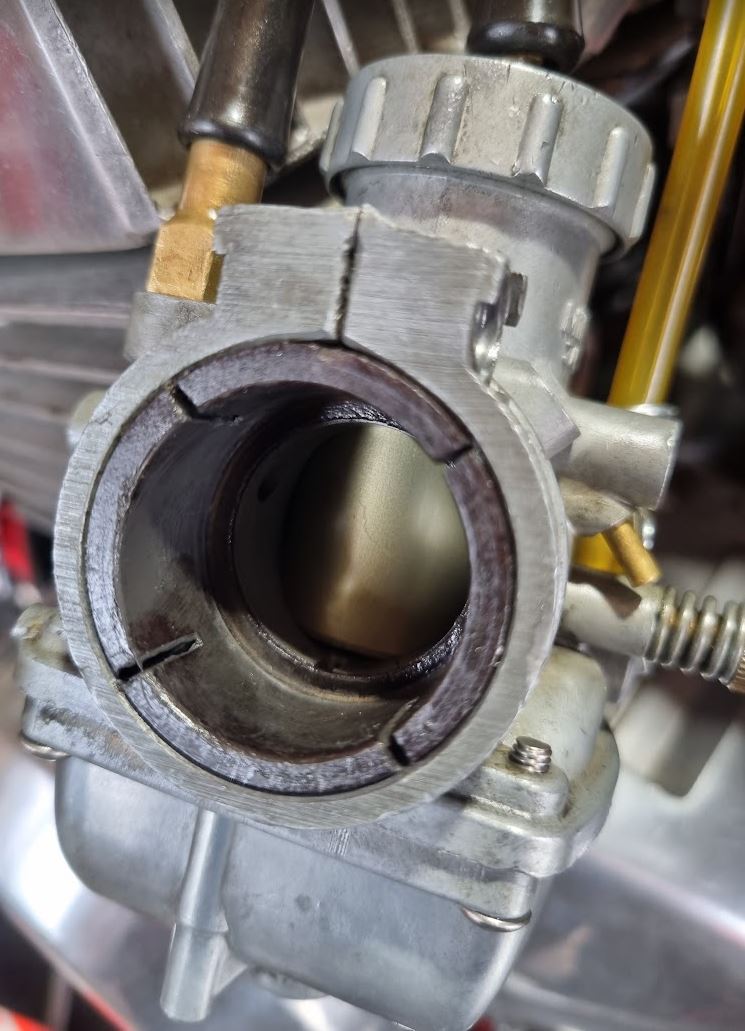

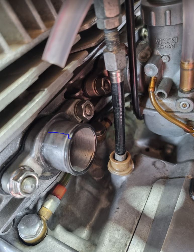

    Dann ist mir aufgefallen, dass eine merkwürdige Modifikation an den Ansaugstutzen gemacht wurde . Die wurden offensichtlich abgedreht und ein O-Ring zur Abdichtung eingebaut. Bastel Wastel würde ich sagen.
    Die Vergaser sitzen auch sehr weit vorne am Motor, sodaß die Stutzen zum Luftfilter zu kurz sind. Da wurde mir einer sehr knappen Überlappung von Stutzen zu Vergaser gearbeitet.
    Jertzt hab ich die Oringe rausgeschmissen und die neuen Kaltstartschieber eingebaut. Ergebnis: Verschlimmbessert.
    Der Motor geht im Leerlauf aus und nimmt auch das Gas unten nicht sauber an.

  • @ Jürgen: Zündzeitpunkt: Klar, da hast Du recht (und ich nicht nachgedacht).
    Zitat: "Jertzt hab ich die Oringe rausgeschmissen und die neuen Kaltstartschieber eingebaut. Ergebnis: Verschlimmbessert.
    Der Motor geht im Leerlauf aus und nimmt auch das Gas unten nicht sauber an."
    -->Falschluft ?
