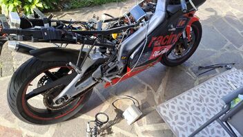

    Zum lernen erstmal ein Chinesiches EFI Kit von Aliexpress für 250cc 2 Takter für ca. 350€ geholt und in die RS 125 eingebaut:
    Motorrad Motorrad ATV roller pit bike buggy UAV moped EFI kleine motor Elektronische Kraftstoff Injection kit GY6 für microsquirt (aliexpress.com)
    Bestehend aus:

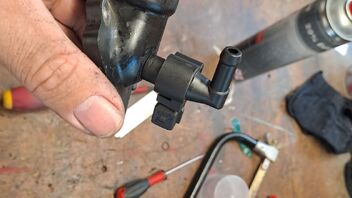

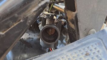

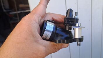

    35mm Drosselklappe mit Leerlauf Stepper, TPS Sensor, MAP Sensor
    IAT Sensor (Ansaugluft Temperatur)
    CLT Sensor (Motortemperatur)
    250cc/min Injektor
    25 L/h Spritpumpe mit 3 Bar Regler
    Microsquirt Raubkopie ECU mit USB adapter
    DC CDI (nicht verwendet, funktioniert aber gut)
    Lambda Sprungsonde (absolut keine Verwendung dafür)
    Dazu eine ältere gehackte Tunerstudio Version passend zur raubkopierten ECU

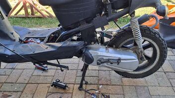

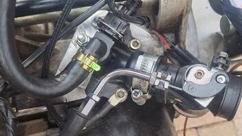

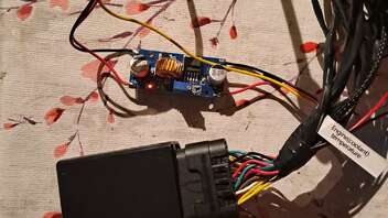

  • Wie die Chinesen halt so sind, ganz 100% hats nicht geklappt, ich musste die TPS Sensorspannung von 5V auf 3,6V reduzieren um das TPS kalibriert zu bekommen.
    Alles nach besten Wissen und Gewissen grob Voreingestellt, am Schreibtisch durchsimuliert, und einen Grobaufbau am Moped gemacht .

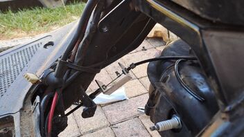

  • Danach etwas besser in Moped Integriert für die ersten Probefahrten.
    Ein gebrauchtes 8" Tablet auf die Gabelbrücke geschnallt damit ich sehe was die Einspritzung so treibt.
    Die ersten Kilometer haben gezeigt das ich mit MAP (Saugrohrdruck) Erfassung auf dem Holzweg bin und ich habe auf eine Alpha-N Abstimmung gewechselt, wobei das Gemisch nur anhand von Drosselklappenstellung und Drehzahl berechnet wird.
