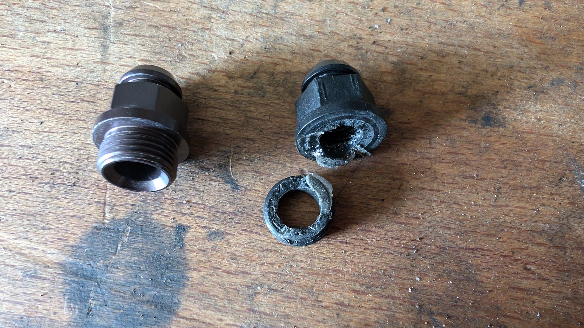

    ich habe gesehen das bei mir am rechten Vergaser das Choke Plastikgeraffelgewinde abgebrochen ist.
    Angeblich nicht mehr lieferbar. Habt Ihr ein Tip oder gar ein passendes Ersatzteil für mich.
    Was ist denn das für ein Gewinde, zur Not mach ich den blind.

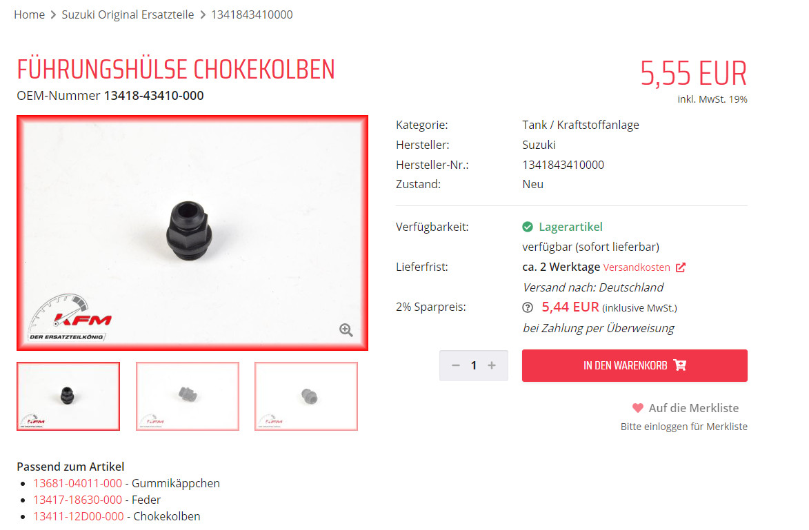

  • Gibts noch, Teilenr.: 13418-43410-000 Suzuki, kostet so um 5,50 das Stück Z. B. bei KFM. Ich hab da immer 1...2 Stück da, geht immer mal kaputt. Es spricht nichts dagegen, sich ein Teil aus Metall zu besorgen, da hatte vor einiger Zeit hier mal einer war angeboten.

  • Wenn ich mich richtig erinnere hatte ich meine bei Topham bestellt.
  • Danke für den Support, Topham und KFM hat die Dinger in Plastik. Bei Kleinanzeigen habe ich jetzt was in Alu gefunden. Werde ich bestellen und über das Ergebnis berichten.
  • Gestern eingebaut, passt perfekt.
    Links Aluteil - rechts Plastikgeraffel
    der Link vom Phillip ist richtig :thumbs_up_medium_light_skin_tone:
