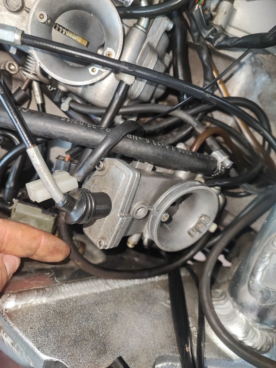

    Ich hab daraufhin nochmal Vergaser raus genommen und penibelst gereinigt --> keine Besserung

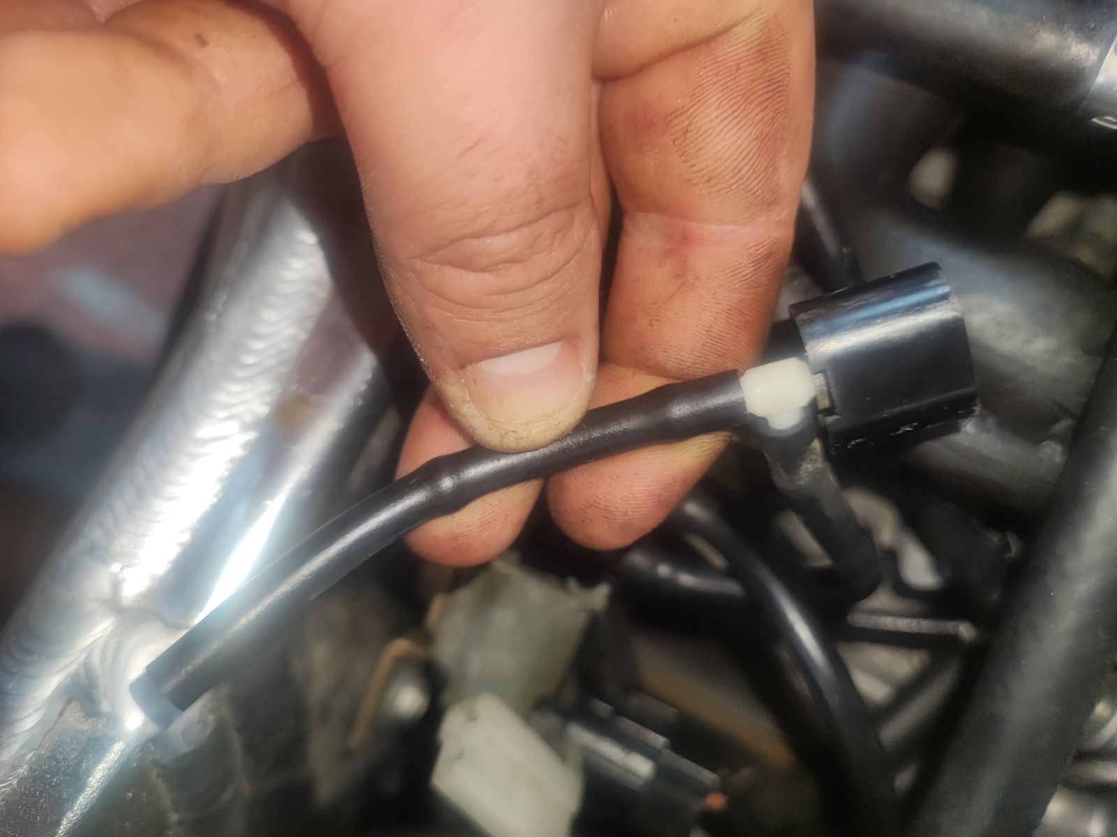

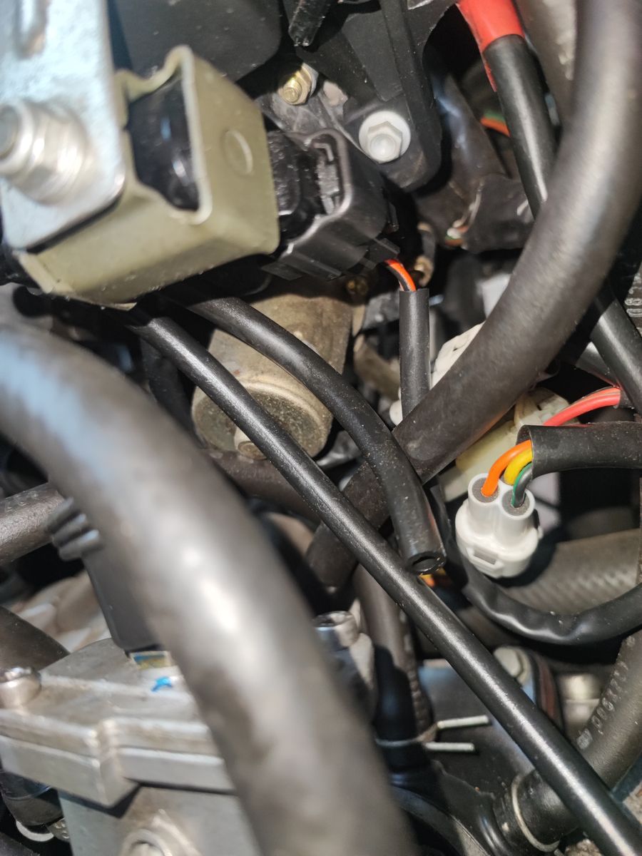

    Habe das Hauptluftsystem auf der Seite mal zur Probe abgehängt und den Schlauch nur offen hängen lassen dann müsste sie ja eigentlich zu mager laufen --> würde sagen so wird es noch schlimmer

    Könnte es theoretisch sein das an dem linken Vergaser der chocke hängt? Dann würde der Zylinder ja zu fett laufen und bei kaltem Motor würde es nicht allzuviel aus machen?
